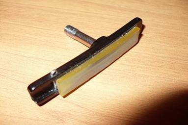

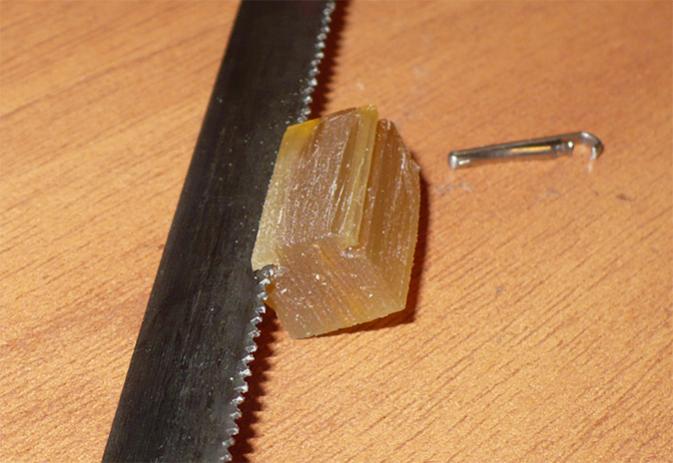

Сообщение от SimEnz (Сообщение 403908)
Bara ты мне так и не ответил в лс (полгода назад спрашивал)! Интересует методика вырезания колодки для картриджа!
Все просто: тиски, острый нож, ножовка по металлу, прямые руки.
Картридж в колодку должен залезать с трудом (но залезать), чтобы легче засунуть нужно смочить водой. И не забыть обязательно зафиксировать картридж шпилькой.
Пара фоток в помощь:
http://forum.astralife.ru/uploads/12...5268_62121.jpg
http://forum.astralife.ru/uploads/12...268_185133.jpg
Вложение 29550Вложение 29548

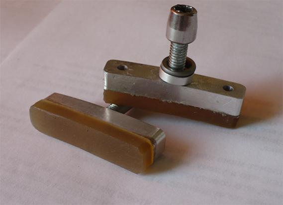

Правда сейчас у меня появилась возможность делать колодки из полика на основе стертых рок. Такие колодки делаются легче и быстрее.
Вот одна такая колодка щас стоит у меня:
http://forum.astralife.ru/uploads/12...5268_82718.jpg
Вложение 29549
