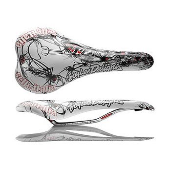

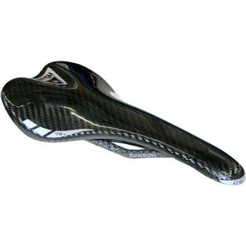

а trialtech есть на 24"? а сидушку я думаю купить такую:http://biketrials.ru/live/picture.ph...&pictureid=159 или такую:http://biketrials.ru/live/picture.ph...&pictureid=158

насчет сидушки, я думаю которые ты показал, они большие, и не оч будут смотреться, инспайред больше подходит)))) хотя это дело вкуса)))))

Tsapovich 16.06.2009 19:38
Вложений: 1
Кстати Рус! Сразу предупреждаю, небери ту чёрную сидушку, бери белую хотябы, а то та на член похожа! Я тебя буду каждый день по этому поводу доставать!:))))) И Женёк тоже! Ты нас знаешь! :))))
