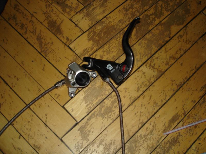

ручка дисковая не работала и поставил H-33 прокачал все но колодки еще сдвигаються с места, у меня 3 варианта почему не работает 1 неправильная прокачка 2 то что нет бачка 3то что нужно минеральное масло а не мыльный раствор.
http://biketrials.ru/live/picture.ph...&pictureid=160
Что делать?

без расширительного бачка работать не будет

отношение объемов циллиндров неправильное...
delight 20.06.2009 19:28
что за извращение. купи ручку специально для этого тормоза.
rb338 20.06.2009 19:29
У хс33 - закрытая система (без расширительного бачка), у дисковых - открытая, с бачком.
Соответственно, дисковая и ободные ручки несовместимы!
Да и ваще, ставить на гидравлику нестандартную ручку - очень рискованно, т.к. у каждой модели свои объёмы мастер- и слэйв- цилиндров.
Diesel Power 20.06.2009 19:35
рб дизайн будет работать 100%
с расширительным бачком которая
только прокачивай всё минеральным маслом, а не мыльной водичкой :)
semz 20.06.2009 20:16
соглашусь с Waterом,кстати из-за разного объема бачков у ручки получится оч маленький ход,при этом тормоз должен резко стопорить
RusZol 20.06.2009 21:59
cпасибо за помощь поставил я эту ручку потому что вообще денег на новую нет, а насчет минерального масла почему не прокачал оно щас дорогое стало на тот момент когда я прокачивал у меня инета не было и поэтому не мог связаться с триалшопом и заказать минералку:)
http://onlybikes.ru/catalog_show.php?id=189
я думаю такая ручка будет пахать
temka 20.06.2009 22:48
не надо тут ля ля ля, ручка 33 прекрасно работает с дискачем. Такая фишка у знакомого, прекрасно работает. я думаю это неправильная прокачка!!! расширительный бачек нужет как резервуар для жидкости когда она нагрелась, а это может произойти чаще в даунхиле, стрите... и т.п. в триале тен такого торможения длительного. Прокачай качественно, хотяб антифризом и рудуйся

temka спасибо щас постараюсь прокачать лучше хотя вроде бы у меня должно быть нормально прокачано поскольку в соломинках не было пузырьков воздуха
вот это логично. делай так
