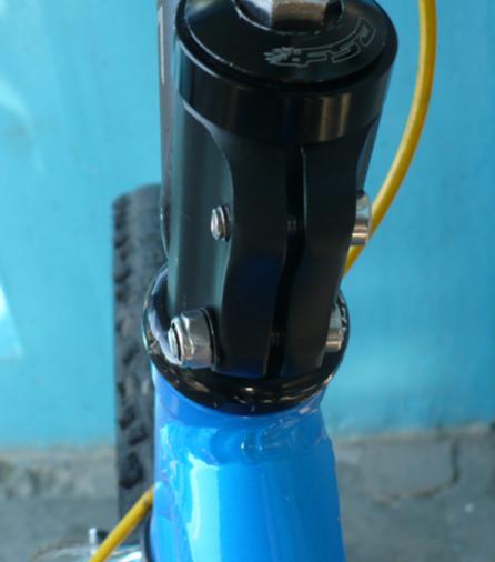

Обычная ситуация - сорвана резьба под болт в выносе. Способов ремонта всего два - использовать гайку или резать резьбу. Мой совет: резать резьбу, это быстро и не страшно. Если кто-то вдруг не знает, что и как, вот комикс. Делается так:
гайка выглядит опасно :)
http://s57.radikal.ru/i156/0912/fc/f0d35e067b74t.jpg
смело, но аккуратно метчиком режем новую резьбу М8
http://s48.radikal.ru/i122/0912/96/17a74aada26bt.jpg
болт М8 огромный, поэтому стачиваем болгаркой его бошку по образу болта М6
http://s51.radikal.ru/i132/0912/76/ab9ebaeab5f4t.jpg
собираем, радуемся, всё идеально7
http://s52.radikal.ru/i136/0912/4a/ba880ea52bfat.jpg http://s59.radikal.ru/i163/0912/2b/4935f5410bfet.jpg

egblob 21.12.2009 23:52
Площадь у шляпки уж очень маленькая вышла, думаю, может продавливаться.
А так, симпатичненько. :)
Yazik 22.12.2009 00:18
и я также сделал) и тож площадь маленькая) та по) я там шайбочку тоненькую железную примастырил чтоб болт нестер от закручиваний выкручиваний алюминий)

Серж STem 22.12.2009 02:13
спасибо за вопрос читателю из Новосибирска, отвечаю :)
диаметр шляпки 10 мм (см. фото), резьба, как уже указывалось М8.
http://i075.radikal.ru/0912/ef/695d6940a7det.jpg
если честно, я не очень представляю, с какой силой нужно закручивать болт, чтобы "продавить" такую площадь. скорее снова сорвётся резьба. да и не нужно так сильно закручивать болты в выносе, так что всё жизнеспособно.

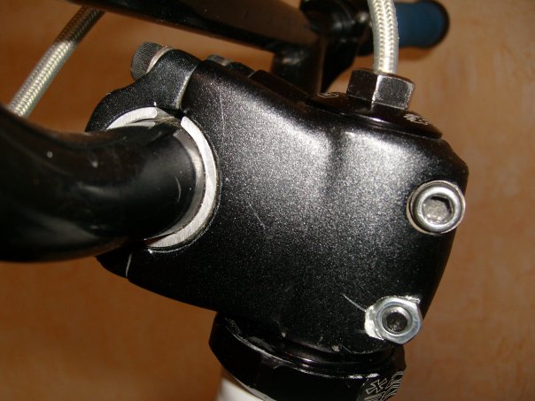

Bara 22.12.2009 09:02
Вложений: 1
ИМХО вот такой способ гораздо проще:
http://biketrials.ru/live/attachment...4&d=1261457907Вложение 31394
Здесь понадобилось всего лишь отпилить лишнее у более длинного болта.
По-хорошему надо еще выровнять место под гайку (подложить особую кривую шайбу или точить вынос), но в случае на фото все и так прекрасно работает..
Xirurg 22.12.2009 10:33
Гайка тоже вариант, но зато коленом приложиться об эту гайку будет не айс, метчик стоит копейки, да купить болт, вариант проще и эстетичнее, ничего не выпирает;)
Серж молодцом!
sickness 22.12.2009 10:46
вариант сержа полюбому лучше.А то я раньше делал что потом коленом бился об гайку)
Bara 22.12.2009 13:17
Сообщение от xirurg (Сообщение 428766)
приложиться коленом о сам вынос точно так же не айс.
Выносы разные по толщине в этом месте бывают, но я чет не слышал критику толстых ниразу.
Вообще конечно лучше когда ничего не торчит..
Cooper 22.12.2009 13:55
у меня была такая шляпа на каком-то выносе. гайку утопил в металл и всё норм
Cooper 22.12.2009 13:58
хотя метчиком наверно лучше, но за неимением инструментов чуть просверлить и утопить неплохой вариант. тока вот не помню, что делал, чтоб гайка не прокручивалась
Серж STem 22.12.2009 16:25
Вложений: 1
что касается утапливания гаек. простое сверление - это неправильно, неудобно будет затягивать. мой товарищ по несчастью сделал это так:
http://biketrials.ru/live/attachment...1&d=1261484296
здесь в выносе проточка сделана в форме гайки и она намертво зафиксирована какой-то очень крепкой субстанцией. но автор - стоматолог, поэтому я считаю, что простым смертным такая нетривиальная ювелирная задача недоступна :)
гайка снаружи - недостойна находиться на триальном велосипеде. её что же, гаечным ключом затягивать? :blink:
