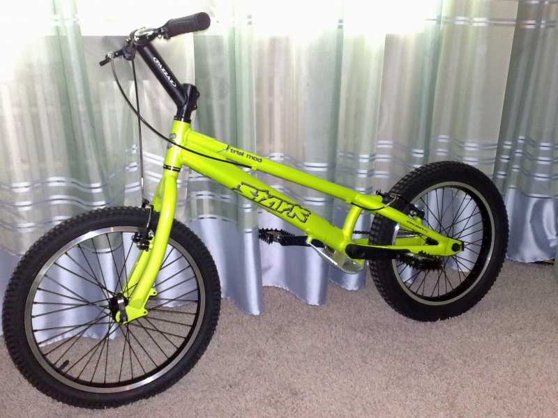

Trial_vrn_den 15.05.2010 22:18
Мой первый триальный байк! ура!))
http://biketrials.ru/live/picture.ph...&pictureid=681
Вилка: full Cr-Mo
Тормоза: Tektro V-brake
Ручки тормозов: Tektro alloy 2 finger
Передняя втулка: Joytech 731DSE QR
Задняя втулка: Joytech 2256 3/8" axle
Система: 18*158mm
Каретка: CH-52 cartridge 127*68mm
Кассета: 12T fixed
Цепь: KMC Z410
Педали: VP-458A
Рулевая колонка: CH-290TBW 1 1/8" threadless
Вынос: PAZZAZ Ø31,8mm*180mm*40°
Руль: HL Ø31,8mm* 700mm
Обода: double wall 36H
Покрышки: Innova IA-2021 20*2,0/2,5"
K.V. 15.05.2010 22:24
Поздравляю! Сам с такого начал триалить...
Лучше сразу поменяй фривил, ибо Дикты долго в триале не живут...
UltraS 15.05.2010 22:29
Почти так же как и я :)
Magistr 15.05.2010 22:42
руль надо бы изгибом вверх сделать) а так нормал, для начала то
DreamCatcher 15.05.2010 22:43
Руль как то ппц криво развернут, бустер срочно на зад, фри поз замену и можно смело учиться

Trial_vrn_den 15.05.2010 23:27
Бустер уже заказал: эхо урбан. Руль сделал нормально, думаю фривил пока трогать не буду))

ШАМАН 16.05.2010 05:00
рули старк рвутся пополам быстро имей в виду!!!!

Fyodor 16.05.2010 11:27
и я с такого начинал, фривилу скоро каюк это точно...
и ещё задний обод пластелиновый
но для учёбы хорош! поздравляю!
Trial_vrn_den 16.05.2010 16:24
ШАМАН буду иметь ввиду, за поздравления всем спасибо :) такой вопрос парни, какой потом фривил брать? только побюджетней))))
KRIL 16.05.2010 17:52
Бери ACS.
