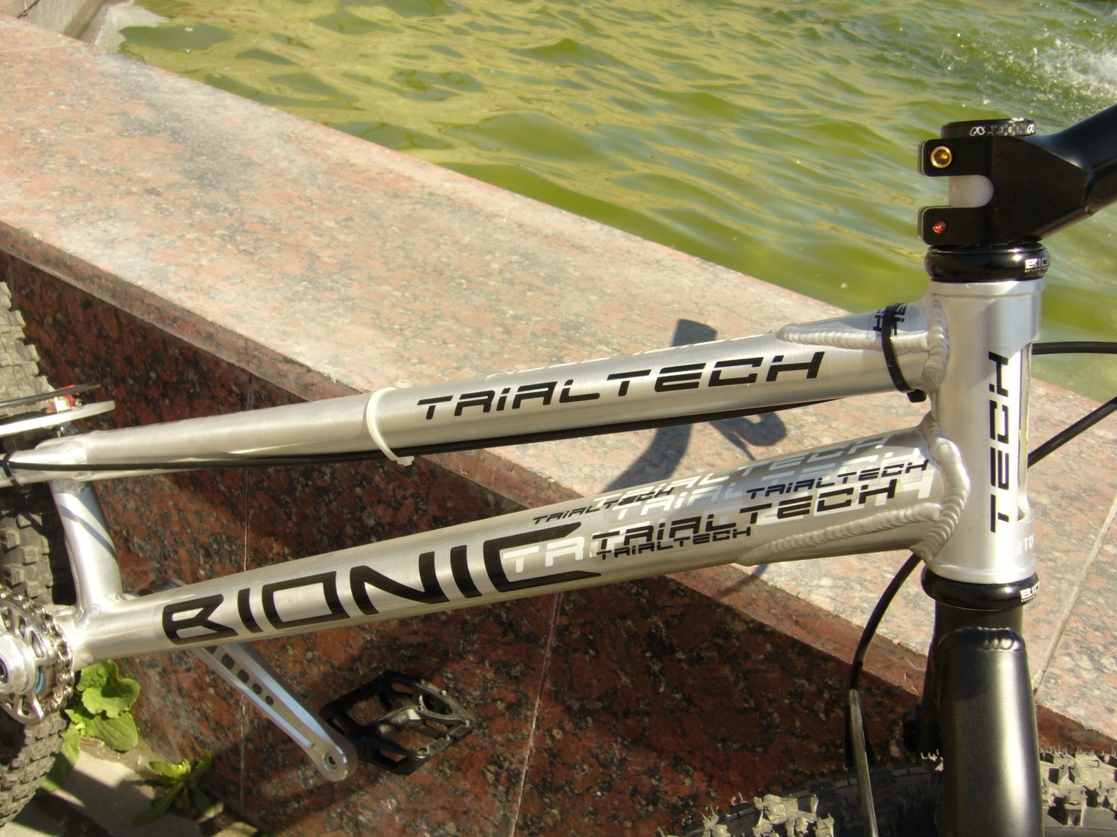

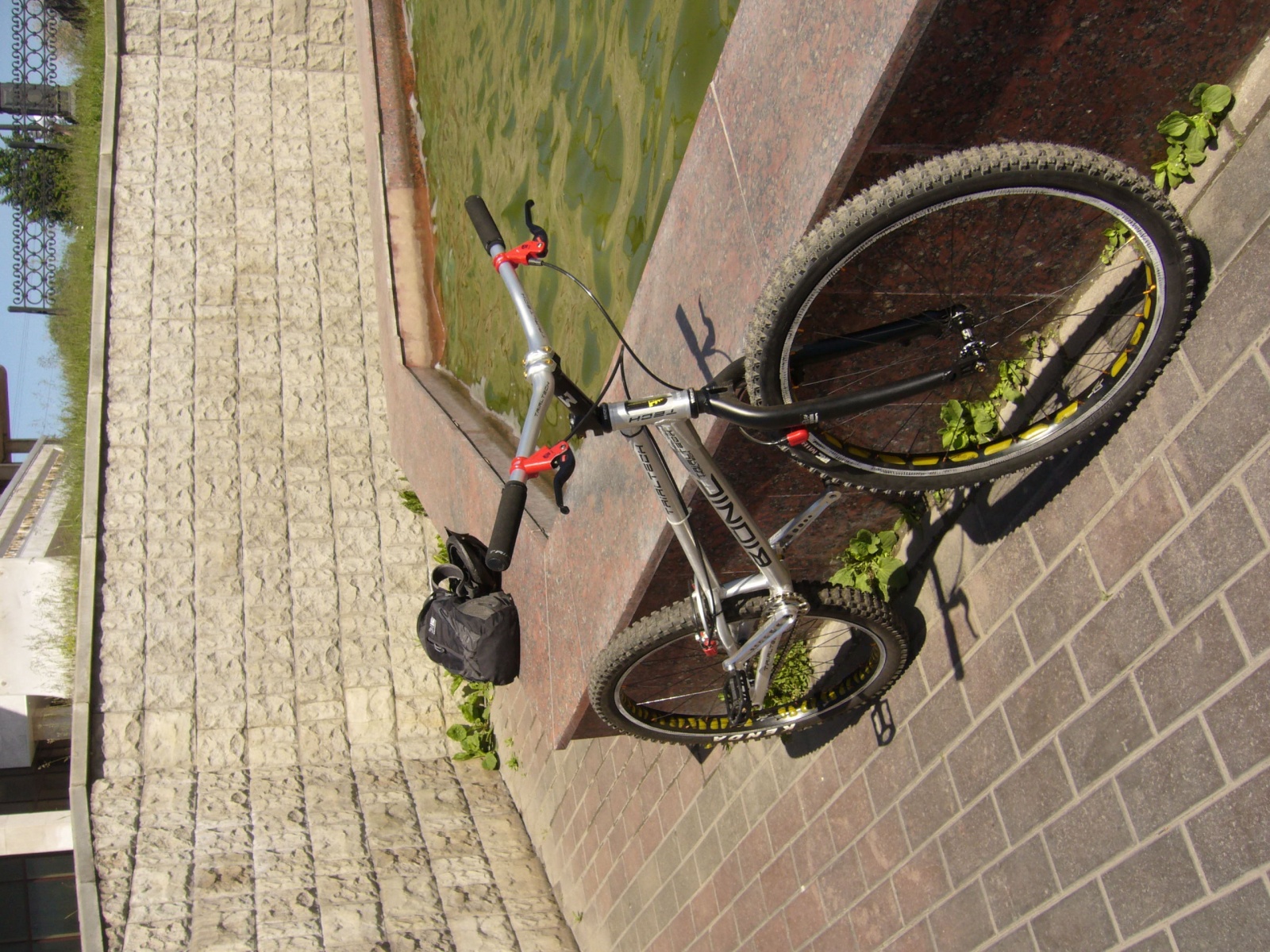

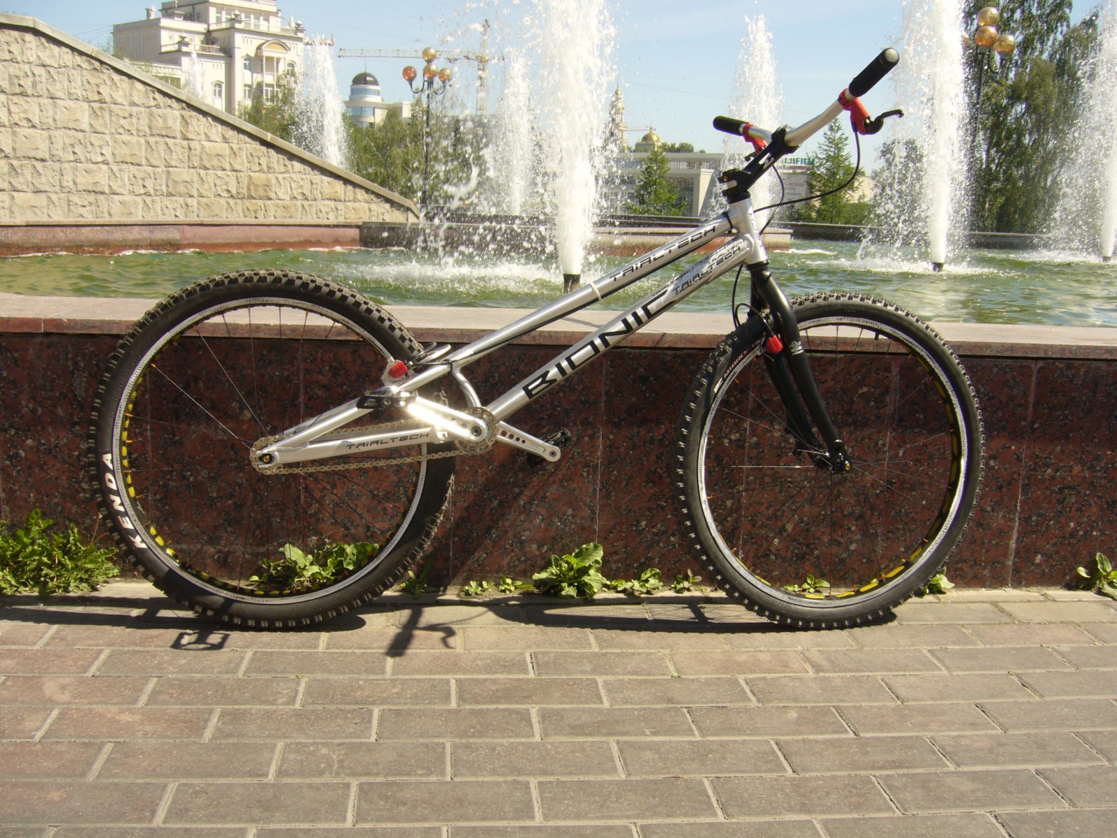

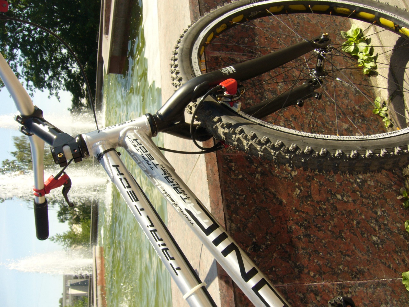

Вот наконец сбылись мои мечты, всю зиму работал и копил на новый байк и вот я его собрал) Огромное спасибо Кириллу CRAZYBIKE за скидочку, без нее я бы не уложился по финансам.
Описание байка:
Рама - Бионик Б5-Р
Вилка - Нион
Руливая - Бионик
Вынос - Эхо СЛ 138*25
Руль - ТриалТеч
Грипсы - ТриалТеч
Каретка - Неон титанка
Педали - ТриалТеч магнивые
Шатуны - Жи цнц 170
Фривил - Эно
Рокринг - ТриалТеч титанка
Цепь - КМС 710
Обода - ЖИ-Л одинарные
Втулки - Эхо СЛ
Спицы - ДТ революшен 2-1.5-2
Покрышка задня - Кенда невигал 2.35 кевлар
Покрышка передняя - IRC 2.1
Камеры - Кенда 1.9
Тормоза - Магура Herzblut с фрезероваными рычагами
Колдки - HeatSink CNC Coust , Колодки HeatSink CNC White
Вес примерно 8.2 ( весы плохие )
Вложение 34857
Вложение 34858
Вложение 34859
Вложение 34860
Вложение 34861
Вложение 34862
Вложение 34863
Вложение 34864
Вложение 34865
Вложение 34866
Вложение 34867
Вложение 34868
Вложение 34869
Вложение 34870
Вложение 34871
DreamCatcher 23.05.2010 20:37
Жги!
Комплит приятный, только мне не очень вынос сл понравился, а так кайф
JEFF 23.05.2010 20:45
Вел Хороший! но никак не 8.2! думаю гжето 8.7 максимум!
у меня половинка железок легче и то 8.5)
Bokov Denis 23.05.2010 20:49
По навески считал примерно так получается плюс у меня Обод задний легче на сто грам , вилка легче и камеры лайт на обеех калесах
Босс 23.05.2010 20:51
8.2 точно нет)
где- то на кило больше)
а так хорош
BICH 23.05.2010 20:58
про вес, килограм 9 на вид. крассные маги не понравились, а так очень даже ничего. наклейки б убрать триалтеч и вообще бомба
Diesel Power 23.05.2010 20:59

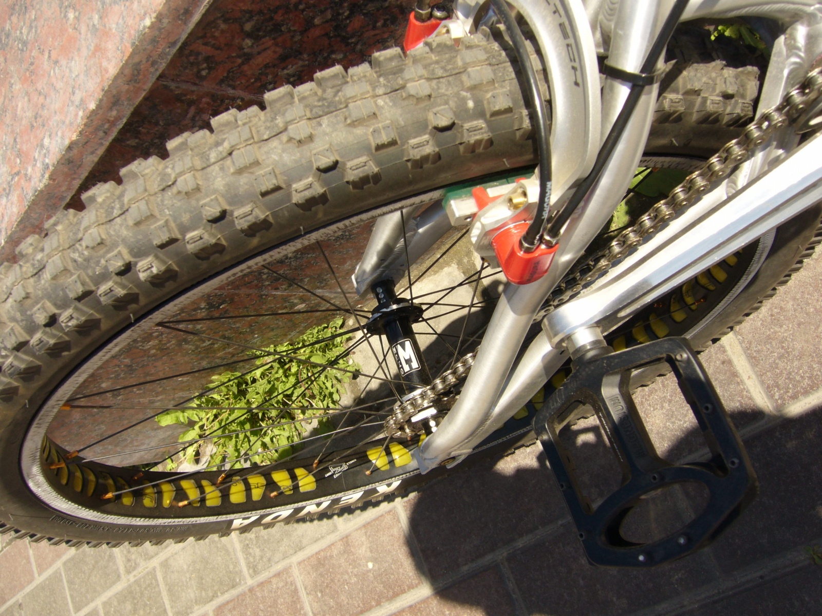

бустер между крепами стоит? как так сделал, подточил крепы? подскажи пожалуйста..
Bokov Denis 23.05.2010 21:02
Бустер под крепами. Стачивал 2 мм с бустера и 3мм с креп получается жоще чем когда бустер с верху да и выгледит прикольно)))
Adamant_A1 23.05.2010 21:28
Сообщение от Bokov Denis (Сообщение 471632)
Учим физику и Термех.. жоще никак не получица! ( самое *жоское* использование, по идее, бустер между креп пырнуть, но это фэйк) хатя на фотах неясно но походу ты так и сделал.. *confused* )
А по теме: байк клевый, как тока фото рамы этой появились - сразу понравилась)
Крутой вел, крутой!
Bokov Denis 23.05.2010 21:31
Сообщение от Adamant_A1 (Сообщение 471645)
Крутой вел, крутой!
На этой раме нет ввареного бустера и по этому раму ражимает больше чем бустер когда бустер с верху
а таким образом проктически вобше не ражимает.
Трубочист 23.05.2010 22:00
Классный байк! Поздравляю!!!
B_Rain 23.05.2010 23:23
триалтеК !!!
а так Зачотный лясиг=)
Cooper 23.05.2010 23:23
хороший лайтовый копетишн байк. думаю рама долго в урбане не протянет
Nickolay R 23.05.2010 23:31
бл* он ахуенен) сори за мат)
kapas 23.05.2010 23:47
неплох!фуллжи )))
Миш, а то что рычаг силы меньше не парит ? )))
LT 24.05.2010 00:22
Байк супер!
Удобный, легкий, грамотно собранный!
Ручки маги кста фрезерованные - те что по 200 баксов за сторону...
http://www.chainreactioncycles.com/M...?ModelID=43127
Вот так он и сделал-)))
А если на длинных болтах с шайбами - когда бустер сверху всего - вот тут не особо жестко...
XTS 24.05.2010 00:54
еее =)
как мой прям! ммм
LT 24.05.2010 01:00
http://img30.imageshack.us/img30/1376/dsc00480mh.jpg
http://img697.imageshack.us/img697/7607/dsc00479hp.jpg
A.T. 24.05.2010 01:42
Еееее, ты его все-таки собрал! Поздравляю! Он и в правду наикрутейший)))
-=MIXMAKER7=- 24.05.2010 02:00
Сообщение от LT (Сообщение 471724)
Байк супер!
с каких пор станадртная магура оранжевого цвета, а именно поэтму и лимитед едишн, стала фрезерованная?:)
молодец, хороший байк.
