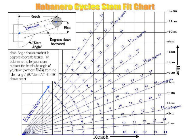

только он не правильный, потому что если мерить под прямым углом, получится длина проекции, а не длина выноса. длина выноса - от оси рулевой до оси руля по центрам.

так я не пойму. размер который указан в геометрии выноса. это проекция или прямо длинна выноса?
`sAAzY 15.08.2010 04:17
конечно длина выноса указана(как уже писали: от центра осей).а не длина проекции.
Серж STem 15.08.2010 13:02
Сообщение от Lite_Positive (Сообщение 492569)
так я не пойму.
чёрт :) вот картинка из темы за 2005 год, за 2 секунды нашёл:
http://biketrials.ru/live/attachment...7&d=1129714196

вот табличка вроде хорошаяhttp://biketrials.ru/live/attachment...1&d=1281879151
