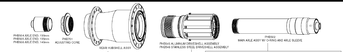

Неприятно удивила втулка... Совершенно не представляю как разбирается и что можно подтянуть. Есть ли у кого-нибудь схема? На фото отметил, где именно люфтит - шатаются элементы 1 (ось со стороны крепления тормозного диска) и 3 (кассета) относительно 2го (собственно втулки), но сама кассета (3) относительно оси (1) неподвижна. В-обшем если чтото известно про устройство втулки, буду очень признателен за информацию ;)

У нее надо затягивать эксцентрик где подшипник! На последней фотографии видно болтик такой маленький черный. Его надо выкрутить немного, а потом затянуть конус серебристый и затянуть болтик обратно.

Короче слева колечко пыльник серебряный.открути болт в нем. И по часовой крути это колечко.потом закрути болт

Вставляешь 2 шестигранника в противоположные концы оси, раскручиваешь против часовой, потом подтягиваешь рукой конус на оси со стороны диска и затягиваешь ось.
У тебя двухкомпонентная Вложение 36830 (читай кантрийная ось) - её легко сломать, лучше поменять на цельную ось с болтами, стоит 135 бачей из штатов.
http://www.aspirevelotech.com/images...it_bolt_on.jpg

Чёрт, пойду искать второй шестигранник... )) Всем спасибо!
