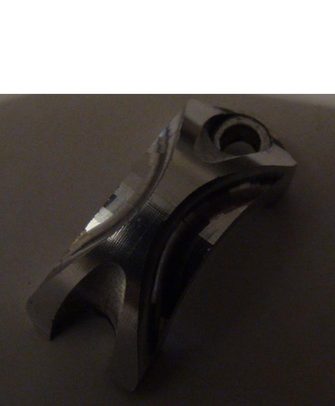

У меня на выносе Эхо Сл лопнула одна из крышечек. Я ее не перетягивал, закрутил пол года назад и больше не трогал.
Короче нужна такая же или аналогичная, у кого есть могу купить. Хорошо бы у кого нибудь кто приедет на 10 этап.
Вложение 37620

Такую же лучше не бери. У меня тоже аналогично лопалась эта дужка летом, вынос тоже никогда не перетягиваю. И в этом году тут тема была с лопнувшей дужкой. У меня был старый вынос zoo! поставил обе дужки от него и все. На чайнике искал дужки в продаже но одиночных не нашел чет.

Bokov Denis 18.11.2010 10:27
Нашел на работе крышку. Напишите пожайлуста растояни между болтами а то я немогу сейчас измерить.
Driver 18.11.2010 11:19
40мм примерно по центрам отверстий.

Bokov Denis 18.11.2010 18:54
40 мм между верхним и нижним, а между боковыми сколько?
Driver 18.11.2010 19:19
Не могу сказать. Я дома по сломаной дужке смерил, а байк в гараже стоит сейчас.

Bokov Denis 19.11.2010 00:38
Всем спасибо сегодня сделал. Взял с кроскантрийника крышку, распилил ее пополам обточил и все ништяк. Правда пилить пришлось на карбороне и это оказалось очень мучительно и утомительно)

Driver 19.11.2010 08:48
Вложений: 1
Сообщение от Yazik (Сообщение 513864)
я имел ввиду сварить аллюминий чтоб не разломалось на 2 части. а шайба железная будет там просто "замурована" ;)
Предложенная тобой конструкция лопнет в первый день. Алюминий будет очень тонким. Ту часть которую под шайбой понятно прижмет, а другую сразу оторвет.
Кстати сейчас обратил внимание у меня дужка на эхо сл другая была. Как на картинке про прорезями. Но ни те ни другие денг чет выходит делать не умеет.
