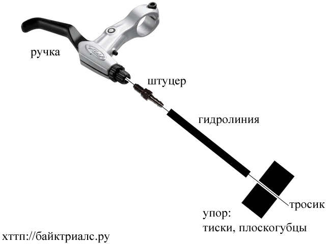

Серж STem 04.04.2011 17:15
Вложений: 1
Сообщение от pandomonium (Сообщение 544237)
припособа готова! вставляем гибролиню, зажимаем шурупами и забиваем штуцер!
молотком? штуцер держать пальцами? приспособу зажимать в тисках или держать третьей рукой? особенно где-нибудь на коленке на улице это наверное очень удобно делать :)
короче, как запрессовать гидролинию:
http://biketrials.ru/live/attachment...7&d=1301920065
между гидролинией и "упором" можно по желанию положить ещё шайбу, чтобы край гидролинии не замять, если тиски большие или плоскогубцы корявые. ручка должна быть надета на руль, иначе не очень удобно на нё жать :)
semz 04.04.2011 17:20
Сообщение от Серж STem (Сообщение 544233)
забивать тоже лажа. греть штуцер на огне не всегда помогает, так как он быстро остывает, а гидролиния оплавляется. лучше использовать пресс из тормозной ручки, тисков и тросика. ну и погреть гидролинию в кипятке.
+1 сам так не раз делал, очень хороший метод )

Серж STem 04.04.2011 21:53
я не умею ходить на руках, поэтому хожу на ногах, так как это привычнее и удобнее лично мне.
раньше я не знал удобного способа надевания гидролинии на штуцер и тоже, начитавшись подобных советов на форумах, пытался забивать штуцер молотком: зажатая в дереве гидролиния проскальзывает даже в тисках, плоскогубцы портят гидролинию, оставляя следы, штуцер новорит свернуться вбок при ударах — всё это напоминает хождение на руках, поэтому узнав нормальный и простой способ надевания гидролинии на штуцер (и проверив его на своём опыте) я перестал советовать людям всякую ерунду, что и вам предлагаю.
