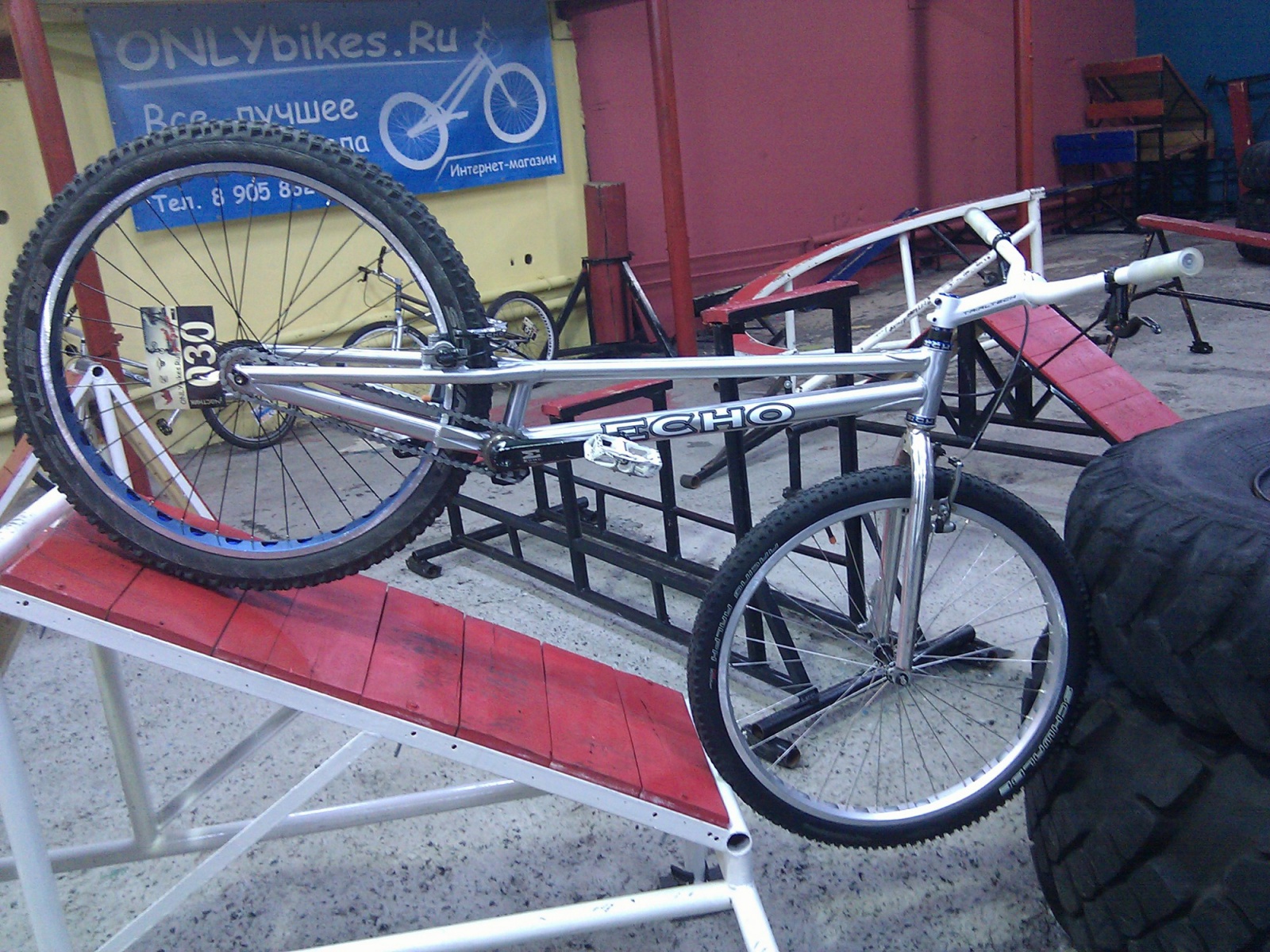

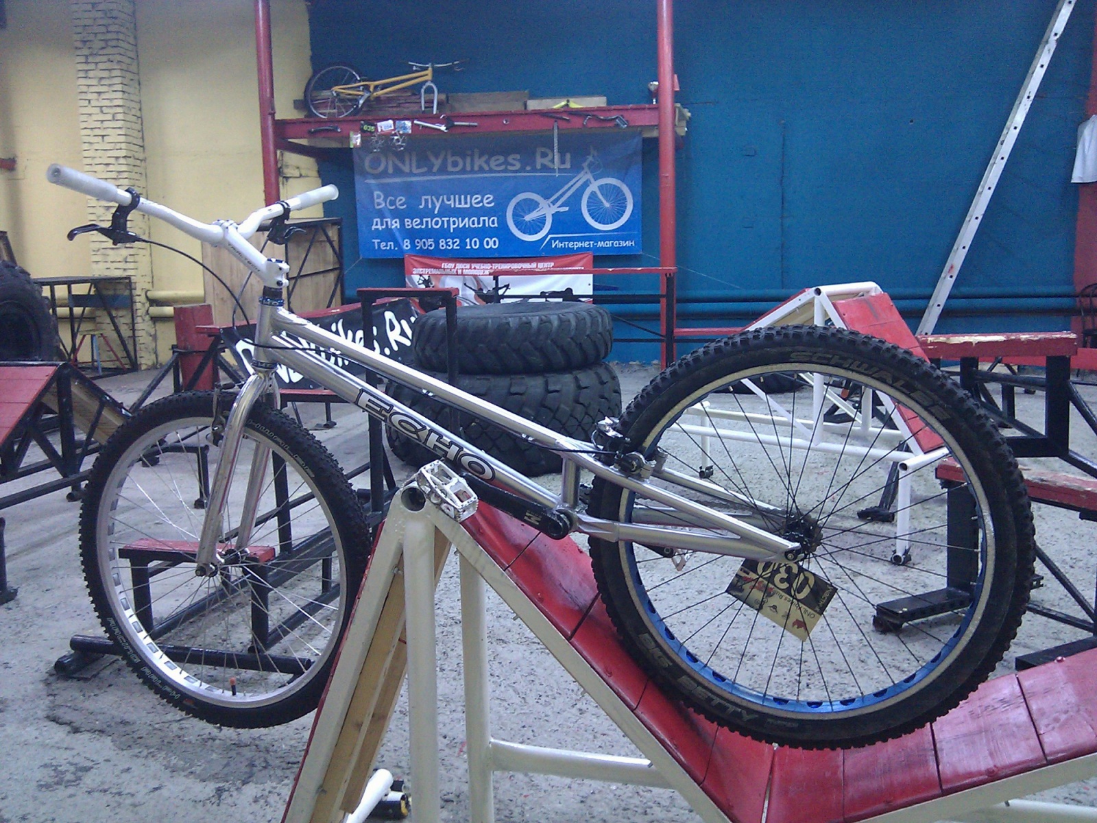

Начал-таки зимой кататься (спасибо мастеру) и первый раз за последние 3 года обновил байк - полегчал килограмма на 3:) Высокая каретка и высокий руль - совершенно новые ощущения. А уж про работающие тормоза вообще молчу:)
Комплектация: типовая обыкновенная 1шт.
Рама: Echo 2011 (1090, 380, +55, 72")
Вилка: Ураган спорт Вии
Каретка: Echo Urban
Шатуны: Echo Forged 170 mm
Фривил: Tensile 18T
Рок: Echo SL
Цепь: KMC
Вынос: Trialtech 130/25
Руль: Viz Pro 720
Грипсы: Echo
Рулевая: Echo SL
Педали: Wellgo Mg-1
Переднее колесо:
Втулка: Echo TR Vee
Спицы: DT Revolution 2.0-1,8-2.0 солнышком
Обод: Trialtech SL квадратиш
Флиппер: Скотч
Камера: maxxis ультралайт
Покрышка: Schwalbe Racing Ralph 2.1
Заднее колесо:
Втулка: Zhi L
Спицы: DT Champion 2.0
Обод: Tryall
Флиппер: Шелк
Покрышка: Schwalbe BigBetty 2.4
Передний тормоз: Shimano Deore
Ручка: Avid
Колодки: Ashima trial вроде
Задний тормоз: Magura HS33
Колодки: Rock Blue
Крепы: Magura
Бустер: Echo SL

для такой рамы я бы поменял шатуны , обод задний , вилку и вынос )

А что не так с задним ободом и выносом?

вынос хорош ,его не надо менять ))
А вот обод полегче какой-нибудь )

VladislavGulin обод достаточно лёгкий, в районе 700 грамм по-моему он весит. у меня такой же, распилил отверстия в квадраты, нынешний вес 590 грамм (учитывая квадраты и гринды, которые он пережил). ничего не заминается. всё четко работает. по-моему отличный обод, жаль, что нет их больше в продаже новых
