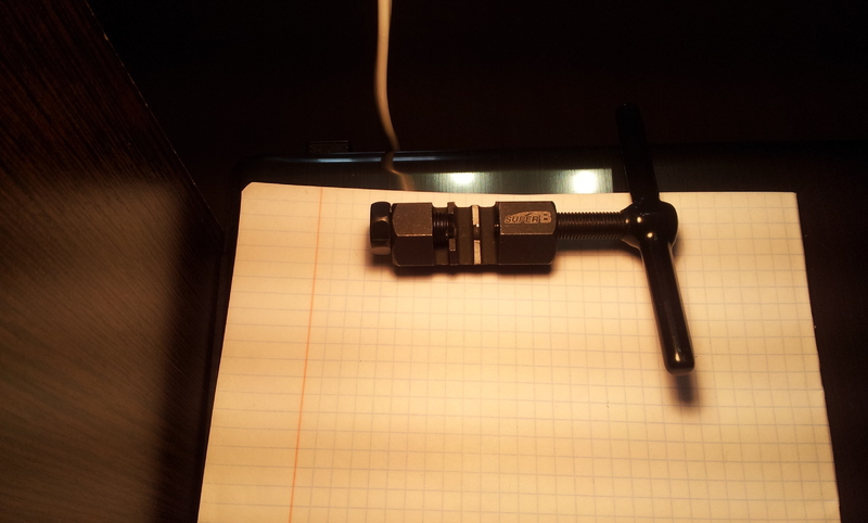

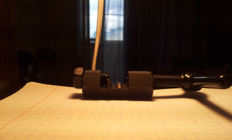

Pushka 09.05.2012 19:11
Вкратце о дешёвом говне
Вложений: 2
Выжал...выжимку...выжимкой...:-|
http://biketrials.ru/live/attachment...1&d=1336578505
Так и не выжало пин:thumbdown:
egblob 09.05.2012 19:37
Ты просто с другой стороны, наверное, винт не закрутил.
Pushka 09.05.2012 19:47
Сообщение от egblob (Сообщение 597707)
Закрутил,там даже вторые пластинки начали гнуться
egblob 09.05.2012 20:00
Ну да. Я такой выжимкой 2 года пользовался, пока одному бэмеру дал. =/
semz 09.05.2012 20:04
а как могли отломаться пластинки? если вся нагрузка на болт идет, они только цепь поддерживают. сам пользовался убогой выжимкой, там гнулся корпус, и штырек, что пин выжимает, но эти пластинки не гнулись/ломались. так что дело рук/головы.
egblob 09.05.2012 20:06
Кстати, ей можно еще пользоваться, если делать все правильно и на оставшиеся зубья цепь надевать.
Yazik 09.05.2012 20:08
смени руки
надо цепь ставить на выступы, которые ближе к болту(которым надо подпереть цепь)
Adamant_A1 09.05.2012 20:11
Ребята.. не надо сравнивать фирменную выжимку с дешевым говном! У моего друга была такая, и мне досталась в подарок от магазина разок. Она из метала не каленого наверно, тупо гнется, а пин не вылезает.. Вот эту пластинку не ломало, но врезультате попыток выжать пин, от усилия она тупо выгибалась так, что "выжимной штырек" уходил от пина на само звено.. Так-то)
Сообщение от Yazik (Сообщение 597713)
ахахаха
смени руки
слышь, по фото ты можешь отличить каленый металл от некаленого? Не надо так резко высказываться, сказал бы ты так мне, сам бы руки менял потом.. Знаток, Вассерман не меньше..
Yazik 09.05.2012 20:13
вот минуту назад такой же выжимкой выжал цепь. без проблем вообще
весь день такой выжимаю и ничего с ней не происходит
(ну со временем погнётся штырёк конечно, а еще позже сорвется резьба в выжимке)
ну она конечно хреновенькая. чтобы её не испортить надо ровно и четко ставить в неё цепь. так то товарищи
Pushka 09.05.2012 20:32
Может цепь слишком труЪ ?
Когда с кмс810 работал, то всё норм было
http://www.chainreactioncycles.com/M...?ModelID=40831
вот оно
Джек 09.05.2012 20:38
Язик все верно говорит, надо было на штырьки ближе к болту ставить цепь.
Адамант неуравновешенный что ли? Чо быдлить сразу? И зачем выжимки калить? Эти выступы бы не сминались, а просто отлетали. Автор реально не подумал и срезал их цепью. Но выжимка все равно еще рабочаяю
Pushka 09.05.2012 20:40
Ах да,если усилие на пин, то не уж то так сильно давит на всю цепь, что пластинки выдавливает??
Джек 09.05.2012 20:43
Пушка, попробуй сделать как тебе говорят.
Petachok 09.05.2012 20:47
кстати странно инструмент все-таки кованый, и я брал выжимку шатунов super-b работает отлично, думаю все дело в руках, что то ты не так сделал.
Pushka 09.05.2012 20:47
Сообщение от Джек (Сообщение 597723)
Я уже сделал на "живом" ряду выжимки:blink:
Тогда я не понимаю, зачем на выжимке два посадочных места под цепь?
Джек 09.05.2012 20:53
Сделал - молодец. Значит не такая уж и говеная выжимка)
Хз зачем, может под двойную цепь?! 0_о
egblob 09.05.2012 20:54
Сообщение от Pushka (Сообщение 597725)
Первый сделан для людей, которые его сломают. ;)
Pushka 09.05.2012 20:59
Ага, фича такая
"Вы сломали наш инструмент? Не беда! Он ещё не полностью сломан!"
И всё-таки? Кто объяснит?
Dr. Maxx 09.05.2012 21:08
Блин, ну как так? Этот элемент вообще несет минимум нагрузки. До недавнего времени юзал выжимку "самая дешевая на рынке в соколях за 150 руб в 2004 году", потерял:( Такой проблемы вообще не видел ни у кого, посему предполагаю, что дело в некорректном использовании
Sp!ke 09.05.2012 21:33
У меня тоже так ломалась) Прям после покупки) Молодой был, неразумный)
Но вторым рядом пользуюсь до сих пор, года 3 как))
Часовой пояс GMT +4, время: 12:33.
