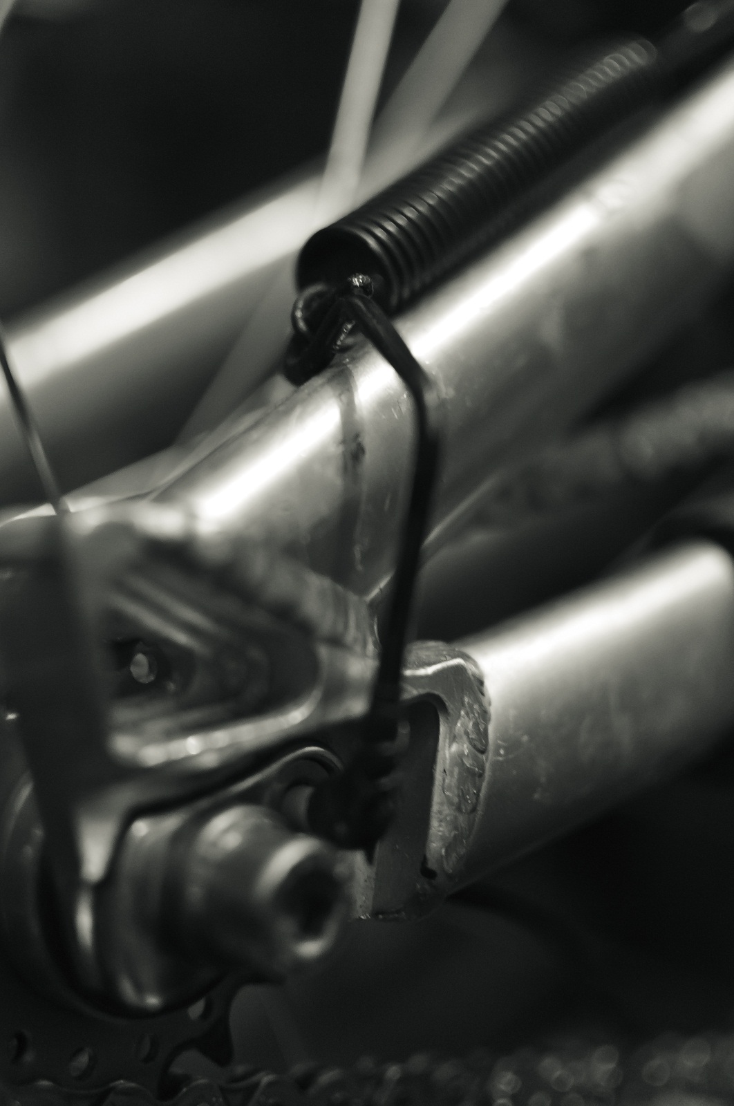

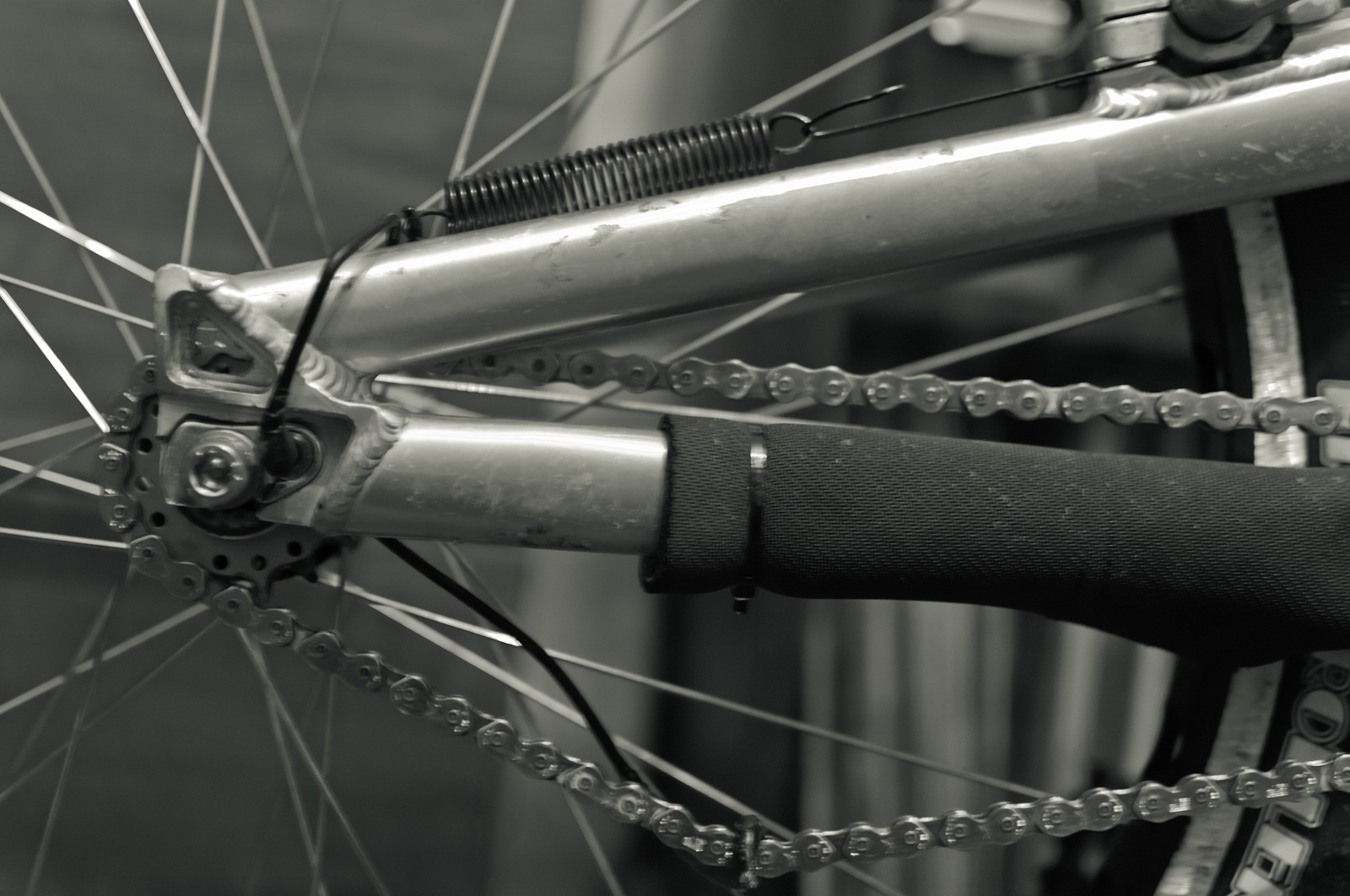

Итак я решил сделать пух-натях как полагается, даже со встроенной пружиной, но пока суть да дело - сделал времянку. Получилось по-моему неплохо: натяг ставится на петух и полностью прячется под перо!
Собственно вот как выглядит (извините что размыто - света мало):
Вложение 43795

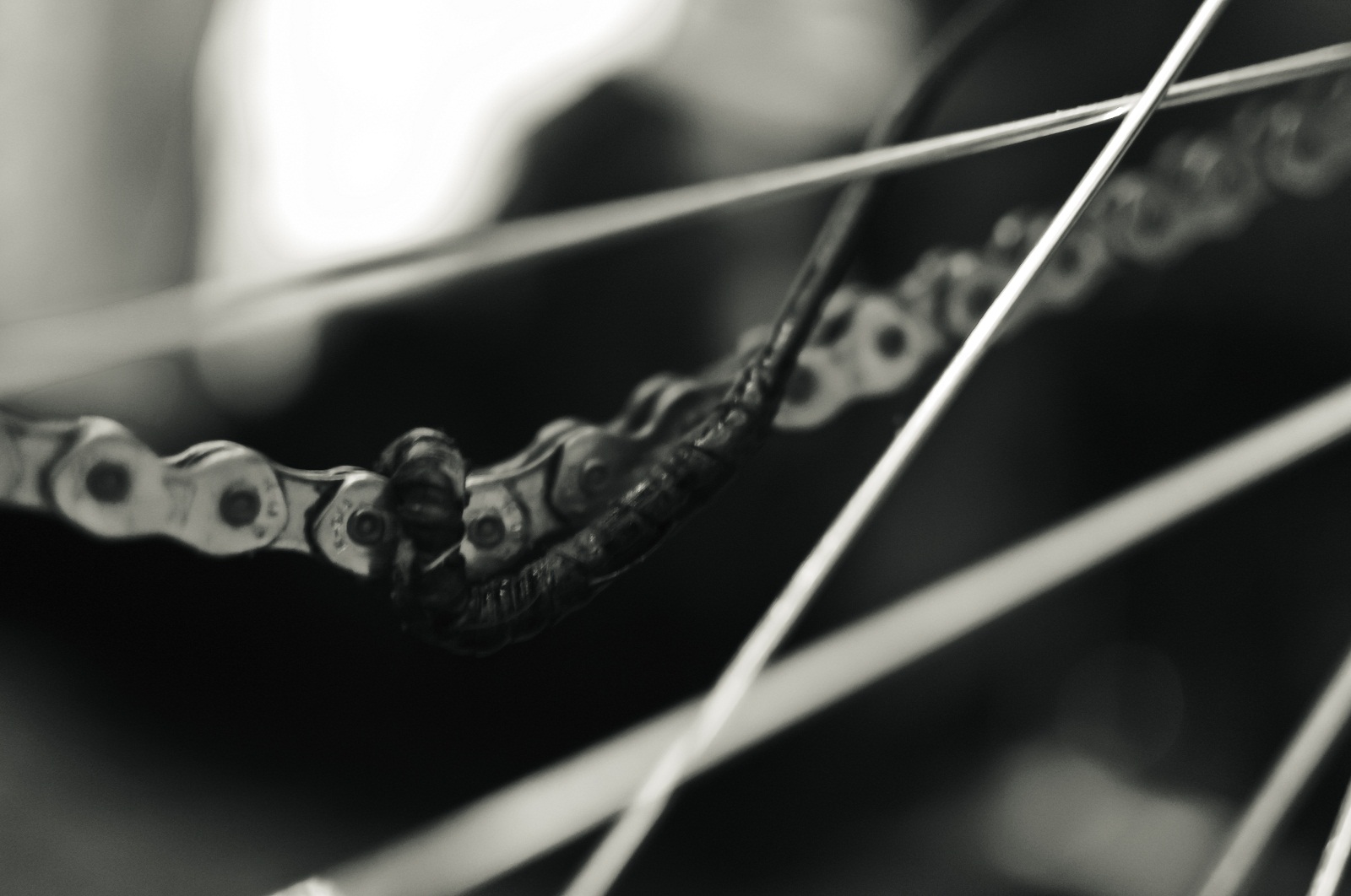

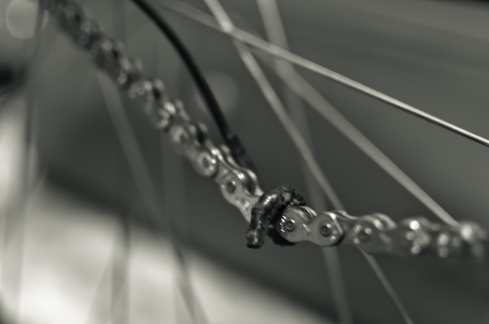

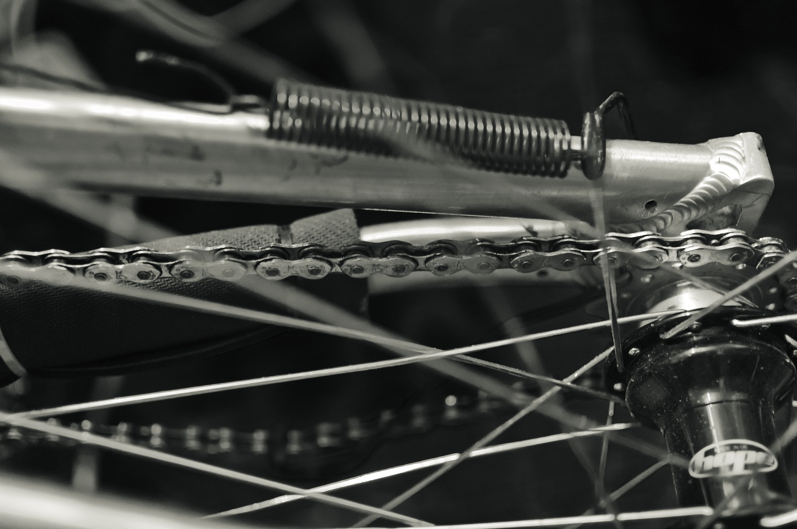

Начинать надо с конца:
Вложение 43796
Я просто загнул ввиде скобки и обмотал изолентой, хотя конечно лучше бы ролик поставить но его нет. Вложение 43800

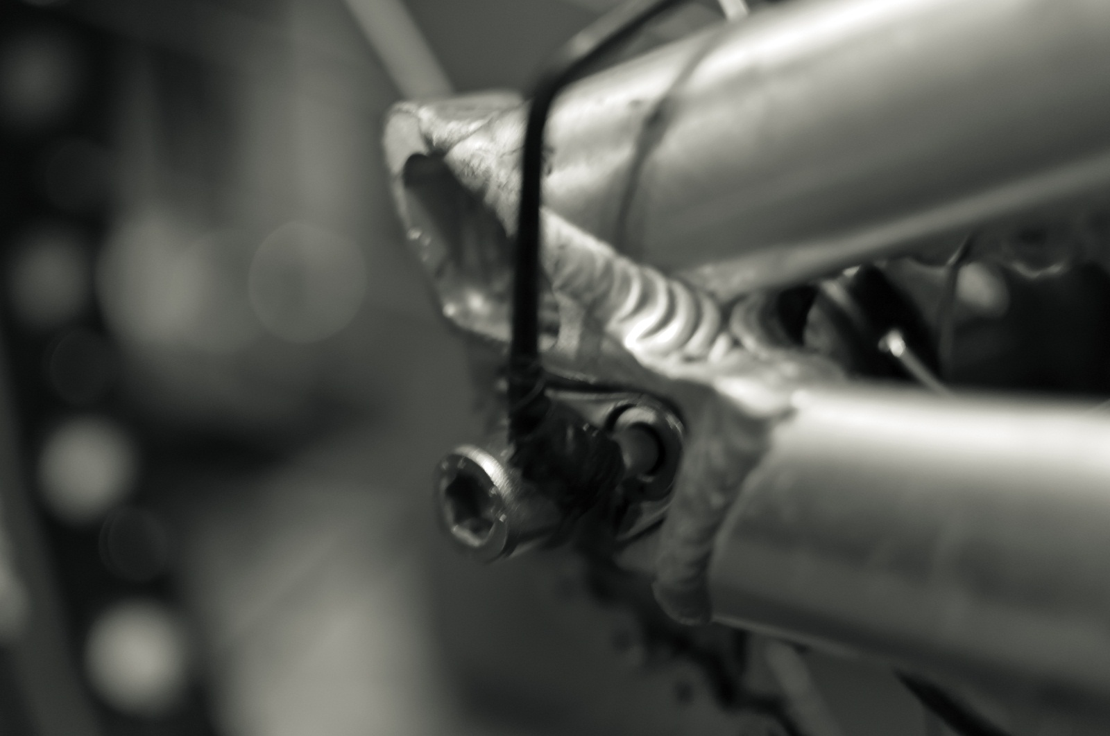

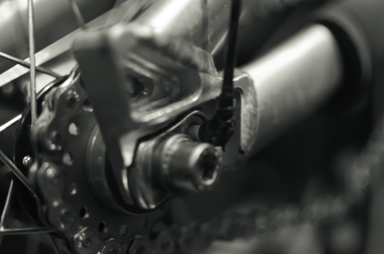

Потом конец сгибается под прямым углом и пропускается через крепеж петуха (шестигранная гайка с дыркой). по диаметру подходит идеально. Дальше ставиться проставка равная глубине петуха в дропе, чтобы натяг не ездил (я взял обрезок дюбеля) Вложение 43797
И загибаете на верх. Согнуть проволку именно в этом месте весьма сложно - нужно сильно извращаться, но у меня же получилось...
Вложение 43801

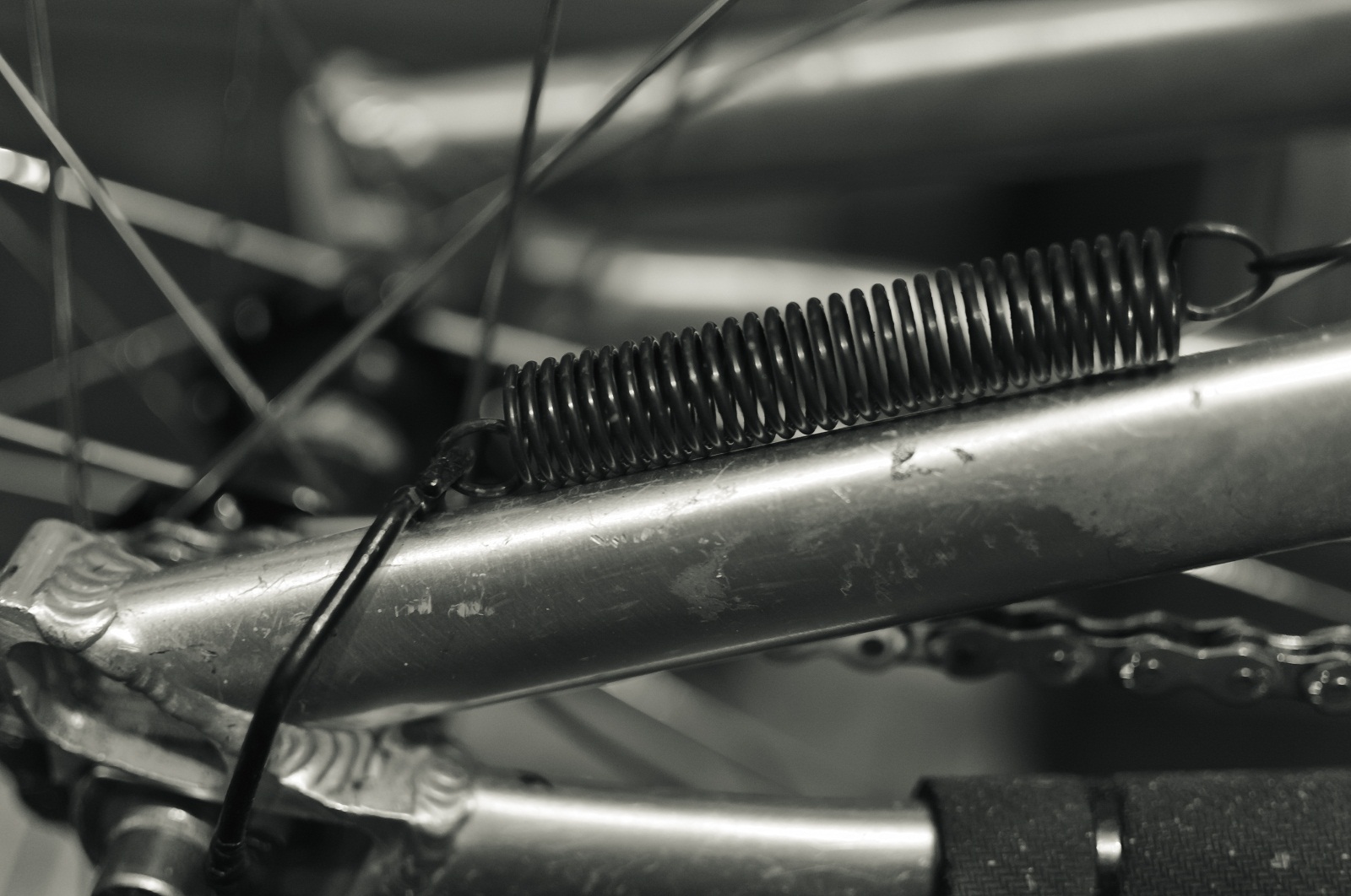

Наконец отпускаем нужную высоту над верхним пером, загибаем к колесу и делаем петельку для пружины. Сгибать этот мальнький хвостик под петлю - сущий ад, но используя 2 инструмента можно справиться.
Вложение 43798Вложение 43802

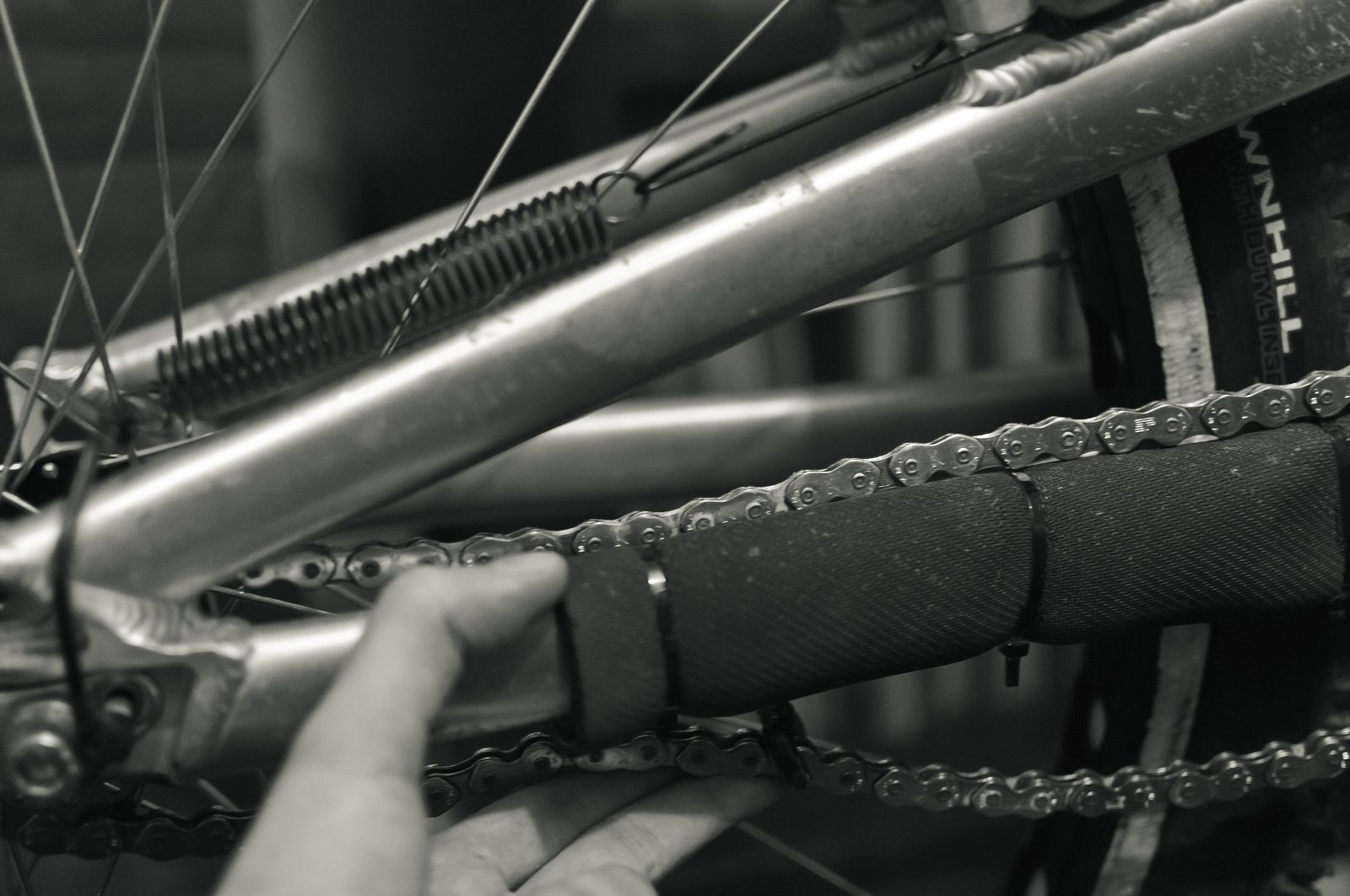

Вешаем пружину и цепляем спицей за тормоз, усе) ну и покрасить не забудьте.
с обратки выглядит так:
Вложение 43799
Держит просто офигенно - ни одного срыва и прокрута - супер.
Ну и прячется за перо конечно:
Вложение 43803
Так что этот способ весьма годный, правда есть один нюанс - сразу предостерегу.
Поскольку проволка толстая - то гнется она плохо и толсто. В результате в месте изгиба она может немного тереть за край втулки (если близко втулка, как у меня). Лучше этого избежать - но если никак - то не страшно. Проволка из более мягкого метала чем втулка, поэтому втулка быстро проточит в ней небольшую канавку и трение прекратится. втулка не пострадает вообще.
Я еще брызнул туда тефлоновой смазкой, раз покатал и трения больше нет.
