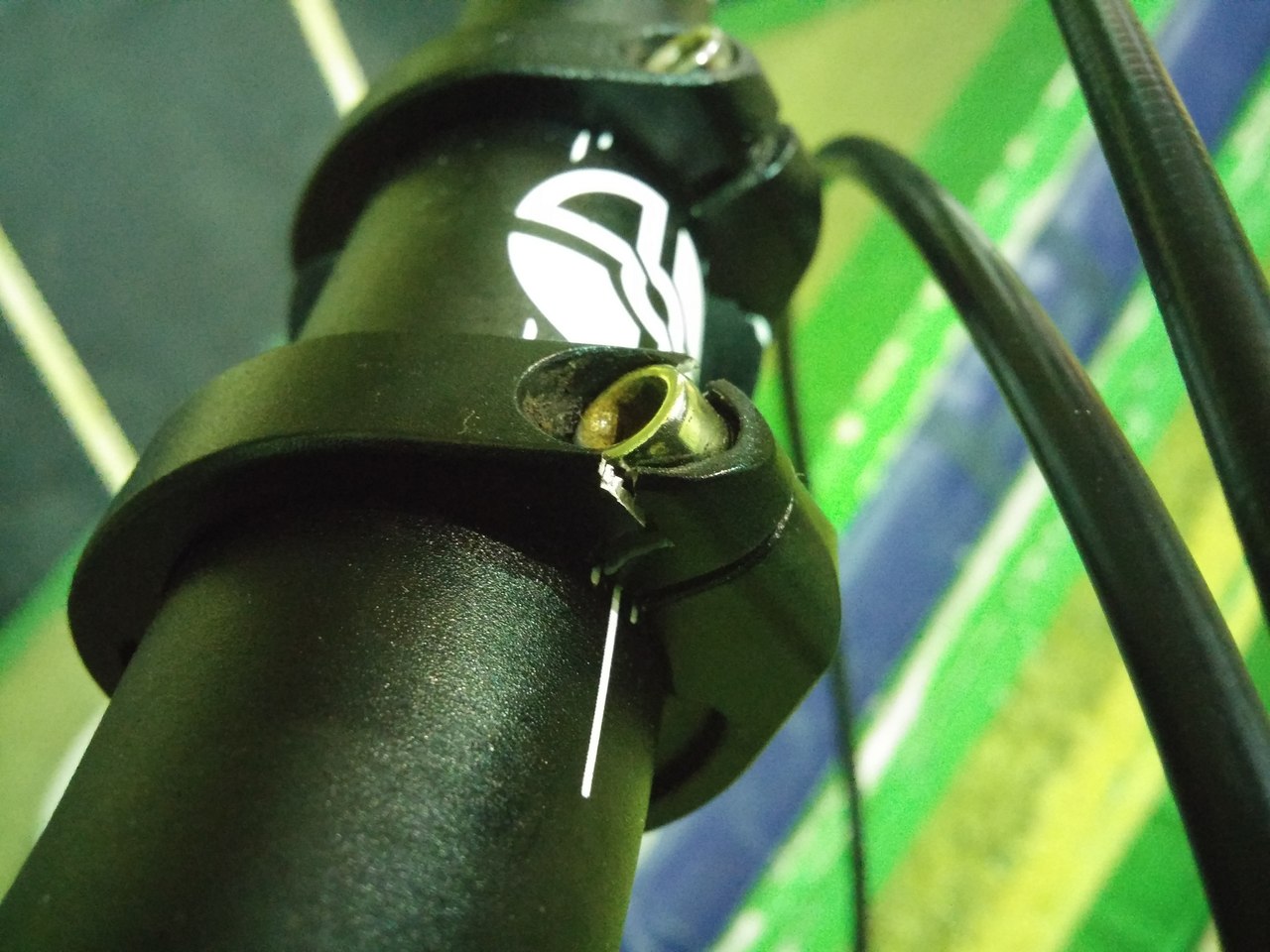

СПБ: Кольцо выноса TryAll K2
Вложений: 1
Может ломал кто вынос? Нужно колечко, которое зажимает руль.
http://biketrials.ru/live/attachment...1&d=1418329190
stasorange 12.12.2014 01:55
https://vk.com/iv1374653317652 у него должно было остаться одно кольцо, напиши ему))
TuF 12.12.2014 09:31
как же у вас это получается, парни :?
сочувствую..:(
ONLY 12.12.2014 10:16
Это получается довольно легко, на кольцах указан предельный момент затяжки, от руки эти 8нм угадать очень сложно
Target 12.12.2014 14:19
Сообщение от Kефир (Сообщение 661841)
Не думал из акрила выфрезеровать?))

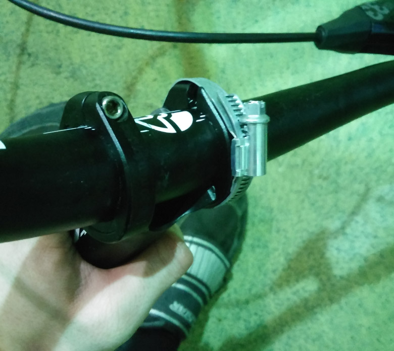

Kефир 17.12.2014 00:56
Вложений: 1
Починил, работает
http://biketrials.ru/live/attachment...1&d=1418763358
0=0 17.12.2014 12:43
шишкой вниз надо было прикручивать, иначе может причинить боль)
trialsbike 17.12.2014 20:23
Очень опасное решение. Это простой хомут для крепления и фиксации шлангов и патрубков ОН ДАЖЕ НЕ СИЛОВОЙ! Сразу вспомнил рубрику применения предметов по не назначению например "смерть от болгарки"... Побереги себя, здоровье этой экономии не стоит
Kефир 17.12.2014 21:11
Такие хомуты выдерживают 100-200 кг нагрузки
http://catalog.autodela.ru/article/view/3396
При дропах и гепах на эти крепежи практически нет нагрузки, так как руль упирается в корпус выноса. Только при мордах нагрузка идёт "на отрыв", да редко когда больше веса райдера. В итоге на одно колечко (или на один хомут) нагрузка будет не более (вес райдера) * 1.5 / 2 ~ 50кг в моем случае.
Силовой хомут вообще намного прочнее штатных колечек, но он слишком широкий.
Однако же согласен, что это стрёмно, никому не рекомендую повторять. Две покатушки оно выдержало (вместо этого сломалась вилка, лол), теперь вынос будет заменён.
trialsbike 17.12.2014 22:21
А как вилка сломалась?
AFrolov 17.12.2014 22:51
четкое решение
была такая тема:
http://s004.radikal.ru/i205/1412/59/ba4d431e555c.jpg
и катал ооочень долго так
эт к тому, что хомуты норм!
