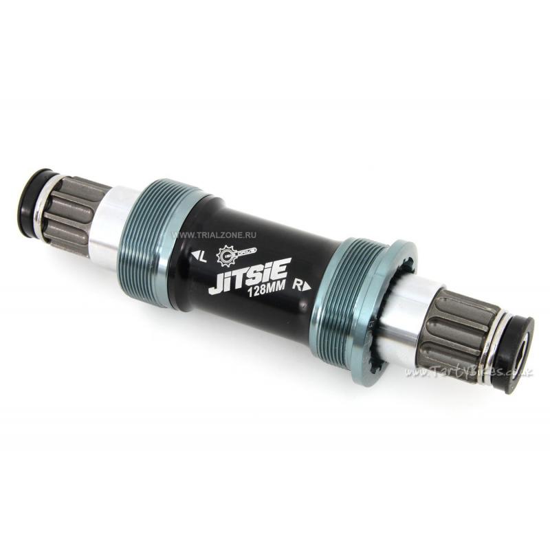

Jake 22.06.2021 00:19
Замена подшипников в каретке
Вложений: 1
Подскажите, а в этой каретке вообще подшипники меняются? Вложение 56573
Arrt 22.06.2021 09:47
Любые подшипники меняются, если только они не приварены к корпусу или валу, но в каретке явно обошлись без сварки :) Остаётся только найти подшипники на замену и подобрать нужные приспособы для их снятия/запрессовки.

так я даже не пойму какие надо конкретно для этой каретки, bb30 чтоль
Arrt 25.06.2021 15:33
Так сними каретку, скинь левую чашку, да замерь подшипник. Полагаю, что с другой стороны стоит точно такой же.
NMM1 29.06.2021 13:32
Тут не так просто может быть. Эти каретки бывают двух типов и в одном из них подшипник не обслуживается. Второй вариант- 3 подшипника, покупаются без проблем. Чтобы выяснить- тов.Arrt уже сказал- снимаем чашку и смотрим.
У этой каретки они сменные! Была статья на х-бикерс, там и размеры вроде были.
