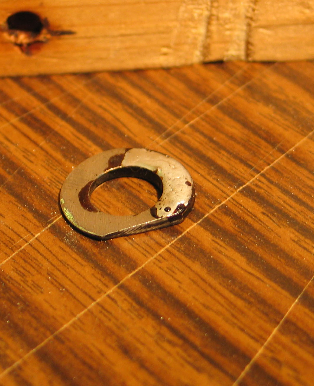

Причём если штырь завален внутрь (вправо) то стачиваем левую сторону шайбочки, а если завален наружу - наоборот.
Так как у меня был очень сильный перекос мне пришлось ещё и нарастить шайбочку при помощи олова и паяльника. Я напаял с запасом, потому-что олово мягкое и при затяжке креплений оно ляжет по месту как надо.
