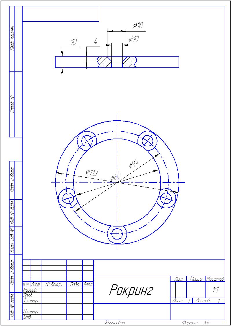

Вот такой вариант у меня есть. Расчитан на болты с потайной головкой. Но можно подредактировать и сгодится для дефолтовых винтов(сделать глубокую выборку вместо зинковки). На этом варианте не предусмотрено выборки под шатун(я сделаю "на месте").
