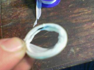

2-Вытираем всё насухо!у нас получилось 3 части :поршень, сальник,корпус машинки.(рис1)
3-теперь берём фум ленту.(в магазине сантехники есть)И начинаем ею ровным слоем обматывать сальник(рис2).3 оборота мне хватило.(рис3)
4-берём любую мягенькую смазку(салидол,литол) и смазываем паз,куда ложится сальник.
5-далее самый ответственный момент!надо суметь засунуть сальник обмотанный фумом в паз в машинке.поначалу это не так уж и легко,но со временем приспособитесь!Главное чтобы фум не соскочил с сальника,во время этого нехитрого действия!(рис 4,5).
