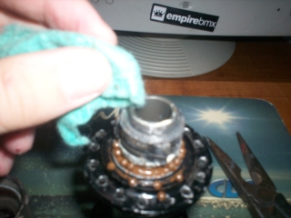

1. Сначала надо выбить ось, бьем по правой стороне (со стороны барабана)
Как правило ось выйдет вместе с левым потшипником.
2. После этого берем большую отвертку и вставляем в корпус втулки (упирая отвертку в правый потшипник) и
бьем, после чего выходит вторй потшипник.
3. Теперь осталось снять барабан. Снимать будем следующим образом. Берем плоскогупци и вставляем в два
разъема в нутри него (крутим по часовой стрелке), и барабан снят.
4. Маленькой отверткой аккуратно вытаскиваем потшипники (лучше всего это делать над газетой, в противном
случае вы рискуете растирять все шарики), чистим все это дело WD 40 и смазываем все Литолом 24.
5. Сбор втулки. Думаю тут и писать ненадо (проделываем всю эту операцию в обратном порядке)
