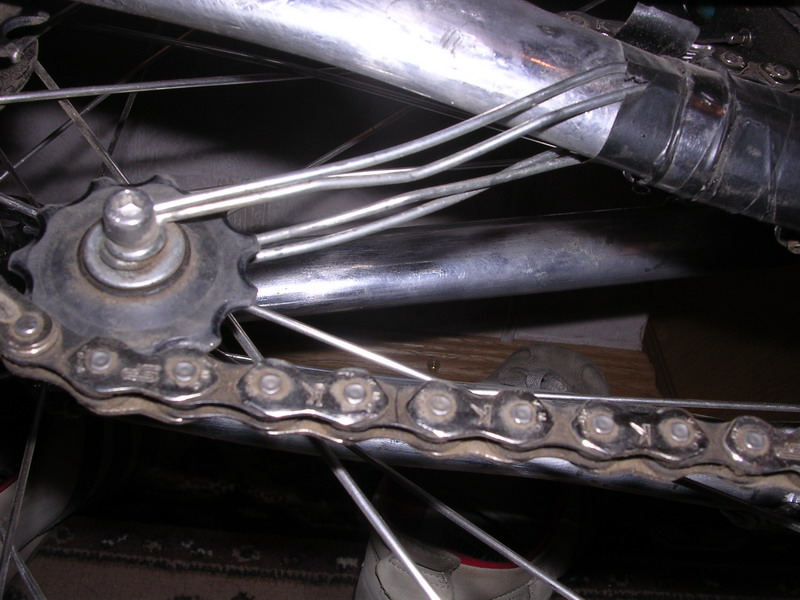

лучше заменить на вот такой . работает месяц без проблем.
4 спицы концы загнуть круглогубцами в петельки.
делее прикрепить на винт между ними ролик, и 2 хъомутиками к перу.
просто, весит ничего, НЕДЕЖНО!, не требуется петух.
