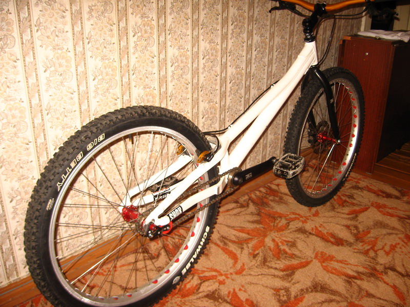

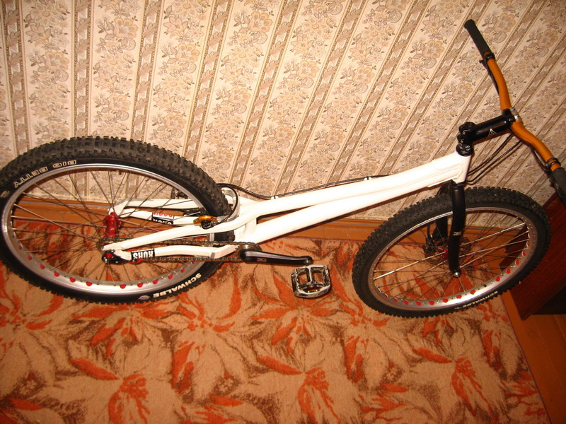

По умолчанию мой Bionic 2008
Рама: Bionic 2008 (спилены косынки и крепло диск.тормоза) 2020 гр.
Вилка: Echo pure (800 гр.)
Рулевая: HEN bikes 110 гр.
Руль: Zoo! (упилен 700 мм) 290 гр
Вынос: V!z 120*20 (c титановыми болтами) 180 гр.
Шатуны: Echo кованые 170мм (530 гр)
Фривил: Tensile 18t (191гр).
Педали: Wellgo mg-1 (375 гр)
Цепь: KMC cool 810
Натяжитель: Da bomb (78 гр)
Тормоз задн: Magura HS-33+Koxx Blox+Бустер HEN bikes(420гр)
Тормоз пер: Avid Juicy 3+ кол. Juicy 5+ диск Hayes 160 мм(с титановыми болтами)400 гр
Пер колесо:
Втулка: Viz disk (155 гр)
Спицы: DT competition + 14 мм ниппеля (210 гр)
Обод: Viz 38 мм (сверленый под 20мм) 570 гр
Камера: Maxxis (165 гр)
Резина: Schwalbe Albert 2.25 (645 гр)
Задн. колесо:
Втулка: Viz singlespeed (260 гр)
Обод: Viz 46мм (сверленый под 25мм) 700 гр
Камера: Kenda 2.35 –(220 гр)
Резина: Schwalbe Big Betty gg –(880 гр)
Звезда: Neon 16t (46гр)
Вес байка: 10.2 кг (в планах поменять передние спицы на DT Revolution , Алю ниппеля на оба колеса, махнуть пер. резину на 2.1 и поставить камеру 125гр , передний диск на Alligator 180мм (103 гр), и передний тормоз Avid Juicy ultimate., каретку Viz super lite + титановые болты по кругу… вот вроде и все ….вобщем довести вел до 9.8 кг
