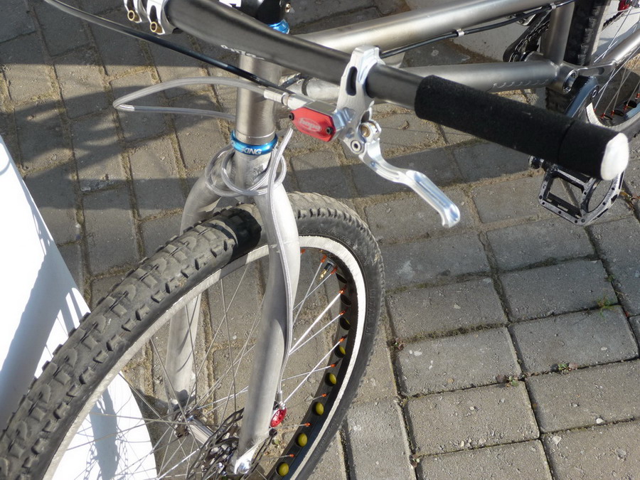

Итак начнем:
Рама: TOTEM +5.5 368 1090
Вилка: DOB
Каретка: NEON Carbon
Шатуны: Echo 170
Цепь: kmc 710
Вынос: Echo 130*18
Руль: Onza Carbon riser
Грипсы: Rock
Рулевая: CHRIS KING
Педали: Wellgo Mg-1
Защита пера: neon
Натяг: ПУХЪ
Звезда 18т: Echo
Звезда 15т: БТ
Проставки: пластмасса
Затычки руля: пробки
Переднее колесо:
Втулка: Rock (Диск)
Спицы: Competition 1.8
Обод: DOB
Флиппер: желтый
Камера: Maksis 105g
Покрышка: Maksis hight roller 2.1 (однослойка)
Заднее колесо:
Втулка: CHRIS KING (Эксклюзив)
Обод: DOB
Флиппер: Желтый
Камера: Maksis 102g
Покрышка: Maksis mobster 2.35(однослойка)
Передний тормоз: Hope Try-All 160
Калипер: Hope Try-All
Ротор: Rock
Ручка: Hope Try-All
Задний тормоз:
Echo
Колодки: Полик
Крепы: Echo
Бустер: нет
Рок: нет
Спасибо ОНЛИ за предоставленные компоненты, быстро удобно четко, и с хорошим настроением обсолютно всегда)
Вес на электронных весах 9083, еще просверлю дырочки в косынке будет как раз 9000.
