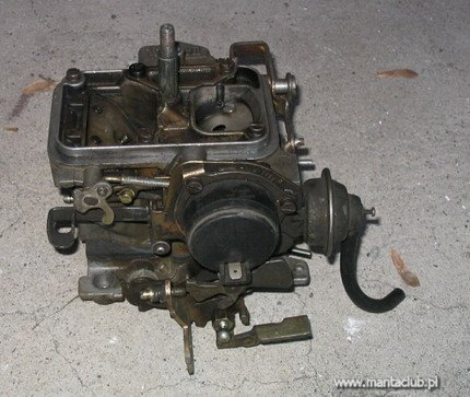

Карбюратор вараджет 2.
Это очень важно, просьба не удалять. Это не спам.
Если че - продаю. С коллекторами. Валяется в манте ИМХО.
The Manta was normally equipped with a 1.6-1.9 litre CIH engines.
The Manta Volta!
Код двигателя 20N 20N 20S 20S
Мощность квт. 66 66 74 74
Каталожный номер 96008005 96008006 96007001 96007002
Диаметр дроссельной заслонки мм.
II камера 35 35 35 35
II камера 46 46 46 46
Диаметр воздушного входного отверствия мм.
I камера 28 28 28 28
II камера - - - -
Главный жиклер, диаметр мм.
I камера 177 177 177 177
II камера запрессован запрессован запрессован запрессован
Игла частичной нагрузки, диаметр мм.
I камера 124 124 12 12
II камера не подлежит
замене не подлежит
замене не подлежит
замене не подлежит
замене
Жиклер холостого хода, диаметр мм. запрессован запрессован запрессован запрессован
Отсекающий жиклер системы холостого хода есть есть - -
Обороты холостого хода, об/мин 800-850 800-850 800-850 800-850
Содержание СО % 1,0-2,0 1,0-2,0 1,0-2,0 1,0-2,0
Разряжение в системе зажигания, кПА 0,0-2,0 0,0-2,0 0,0-2,0 0,0-2,0
Быстрые обороты холостого хода 2000-2100 2000-2100 2000-2100 2000-2100
Зазор пусковой заслонки мм. 3,5 3,5 4 4
Установка плунжера насоса, мм. 11,3 11,3 10,8 10,8
Зазор рычага тяги, мм. 0,2-0,4 0,2-0,4 0,2-0,4 0,2-0,4
Установка пускового устройства 1 отметка шкалы
после "L" 1 отметка шкалы
после "L" Центральная отметка Центральная отметка
Величина зазора заслонки, мм. 0,8+-0,05 -
Величина зазора пусковой заслонки, мм. 4,2-4,6 -
Величина зазора А - 3,7-4,3
Величина зазора В - 2,7-3,3
Величина зазора С - 9,5-10,5
Расположение крышки пускового устройства - центр. отм.
Свободный ход заслонки - 0б1-0б3
Вакуумметрическое давление в системе зажигания
на холостом ходу, мбар 1-20 0-2,0 (уст 1,0)
Содержание СО, % 1,0-1,5 1,0-1,5
Выпуск смеси холостого хода, диаметр мм. 1,5 -
Количество впрыскиваемого топлива, см3/10ходов 5,5-8,5 -
Свободный ход между лапкой скольжения и
установочным винтом 0,5 -
