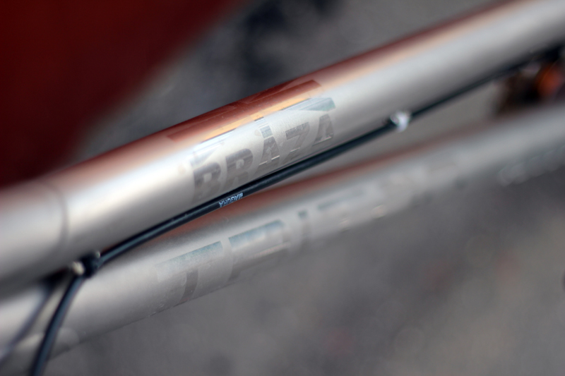

Новый сезон начинаю на своей любимой раме. Немного обновил железки, теперь байк стал намного удобнее и лучше прыгает. За советы спасибо Кириллу (t.w.o.).
Рама - Triton (1087, 377, +30, 72)
Вилка - Echo Urban
Руль - V!Z Pro 720
Вынос - Rockman 125x25
Рулевая - V!Z
Грипсы - Trialtech foam
Обода - Dob передний и TryAll Hole задний
Покрышки - Schwalbe Nobby Nic передняя (460гр) и Nokian Gazzaloddi G задняя (780гр)
Втулки - Echo TR передняя и Crisis задняя
Спицы - DT Revolution 2/1.5/2
Камеры - noname по 180гр обе
Шатуны - TryAll 170
Фривил - Echo SL
Рокринг - Hatbikes Ti
Цепь - KMC 810 SL
Звезда - Echo SL Ti
Натяжители - Hatbikes Ti
Каретка - Reset Ti (реплика)
Педали - Wellgo MG-1 (титановые оси)
Тормоза - Magura HS-33 '04 передняя и задняя
Колодки - Zoo! передние, V!Z задние
Крепления - Echo SL
Бустер - Echo SL
Все болты титановые, кроме задней втулки: там оставил стальные для прочности.
Вес остался практически прежним - 8.5кг.
