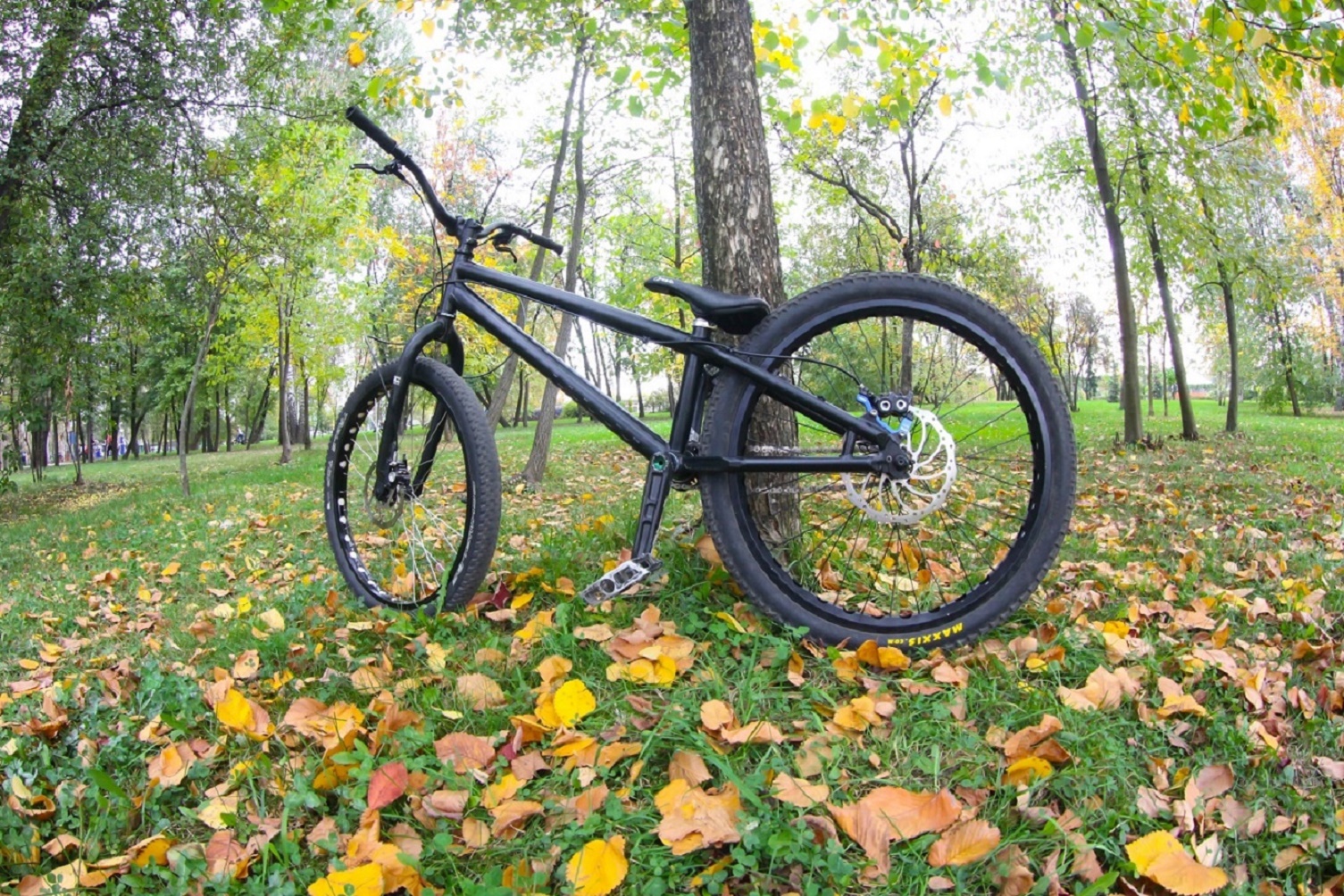

Итак, собственно еще в прошлом году задумал поменять свою раму Inpired 09 на что-то более удобное по геометрии. В связи с курсом рубля все рамы из-за бугра выходили в 30к+ рублей, что меня не устраивало. Решил обратить свой взор на отечественных производителей. Выбрал Рапид-Титан, т.к. знаю много людей кто уже не один год катает на них триал и стрит-триал. Вот что получилось:
Рама: Рапид-Титан (База 990, перья 355, каретка +20, рулевая 74 мм, spanish каретка). Раму покрасил, т.к. не являюсь фанатом серо-стального цвета некрашенного титана, да и в черном тупо лучше смотрится
Вилка: Echo Urban.
Колеса: на ободах и втулках Echo TR, передняя покрышка Schwalbe Table Top, задняя Maxxis Holy Roller.
Передний тормоз: Hope Trial Zone с колодками Jitsie (советую).
Задний тормоз: Magura MT5 (пока не притирке, но уже видно что мощные, из минусов адски неудобная ручка).
Фривил Eno Trials.
Руль Kore Rivera.
За весом не гнался, получилось около 10.6 кг.
