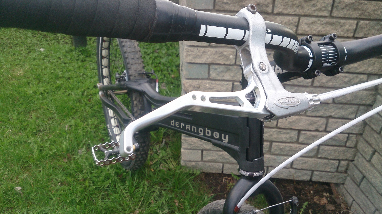

1.Самое глобальное, рама. Переварить или приварить правильно эти самые крепы под Vee. Желательно рама с вваренным бустером. Разбираем все по фото. Я пришел к выводу, что приварить необходимо максимально близко(низко) к перьям это раз, и на расстоянии достаточном для установки колодок в самом верхнем положении рычага vee это два. Таким образом, можно приварить к любой раме с магурой, минимальным допиливаниями, сохраняя 4х болтовое крепление. Стоило мне это у хорошего сварщика 600р и несколько часов времени рукоприкладства.
2.Как оказалось самое важное. Не достаточно было приварить качественно крепы vee, надо было еще хороший рычаг под палец, чтобы не уставала и не перенапрягалась рука, это же главное, когда не отвлекаешься на усталость и получаешь отзывчивость от техники.
За основу я взял правильную геометрию рычага Avid fr5, и доработал ее. Первая проба была дешево выточить гидроабразивной резкой хороший дюралю, увеличил линейную длину рычага + увеличил длину натяжения троса, (тут огромная благодарность Андрею Купцову, моему другу и триалисту), помог мне на ранней стадии все перенести в цифру и найти где выточить. Допилил уже сам как мне надо, получилась длина как у 4х пальцевой маги. Потрачено 1000р за пару. Мне понравился результат, но гудрон все еще использовал XD. Спустя несколько месяцев, начертил на бумаге уже совершенство XD, проработал геометрию и даже немного дизайн. Еще спустя несколько месяцев, нашел единомышленника с ЧПУ станком, кстати нашел здесь, на БТ, доводили до ума пару месяцев точно, как выточить так, чтобы и станок справился, и я меньше дорабатывал вручную), Нижний Новгород передает огромное спасибо и привет городу Тула, а именно Arseniy Bespamyatov и его возможностям мастерской www.likebike-cnc.com #likebike_cnc довел до финишной прямой мою идею и добавил немного от себя, качественно!) Стоило не очень дорого))) Конечно я допиливал до идеала под пальцы и работу сам. Разрабатывался рычаг непосредственно под корпус AVID FR5 (стоят 1.5к пара новые но я использовал, но я выкупал б/у) надо только перепресовать пин и собрать. Про отдельные тонкие доработки напишу позже если кому что зайдет, увы, потому что не все успел сфоткать тааак детально как хотел,а поделиться статьей пытаюсь уже второй месяц(
3.Жесткие рычаги Vee, без люфтов. Я взял за основу Avid sd7/sl.( возможно придется пропилить немного корпус для положения колодок максимально к ободу,в моем случае пришлось углубиться на 1мм)
4.Качественная система тормоза, жёсткая направляющая, армированная рубашка, качественный тормозной трос, смазка для легкого скольжения, без сопротивлений.
5.Ну и никуда без нормальных колодок, тут конечно каждому свое, кто с гриндом, кто без. Компаунд должен быть хороший, но не очень толстые, иначе рычаги будут сильно торчать)
П.С. прикладываю фото, что смогу ужать и добавить,в качестве могу прислать в вк. Это по запросу.
Не претендую на истину, НО. Я проверил, испытал, и добился результата. Дал покатать нашим, они сказали хорошо. Этот тормоз, конечно не станет ободной гидравликой и есть нюансы по настройкам и доработкам. Этот вариант для тех, кто любит механику. Я лично беру свой байк, редко но метко, просто накачиваю колеса и иду катать, я точно уверен, что тормоза меня не подведут даже если стоять будет год или полтора) Ну и проверить можете, взяв катнуть, че, по другому никак)Всем Добра.
П.п.с. если не переваривать раму, то конечно крейзи бустер вам в помощь) Думаю,если заморочится, можно выточить и его)Это у меня сейчас в разработке кстати
