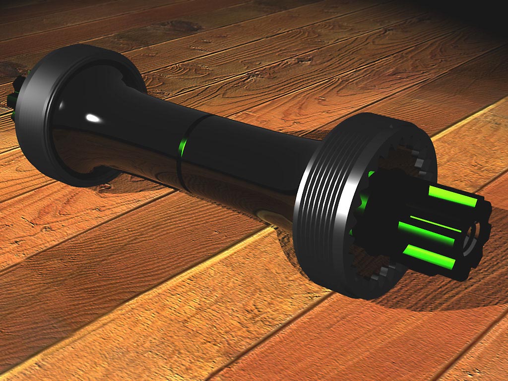

В принципе такие перья реальны… Мне тут дурацкая, может быть, мысль пришла в голову. Можно делать другие кареточный узлы и соответственно и другие каретки. См. фото. Просто каретка состоит из двух половин, т.к. такую в раму не вставишь. Если ось 128 мм, то там ещё есть достаточное расстояние от шатунов по каретки и можно просто каретку сделать шире, а ось оставить такую же. Сначала вставляешь одну половину, ось, вторую половину и всё это дело зажимаешь. Под чашками ставишь по одному прому. По идее можно перья таким образом ещё укоротить на 9 мм, а вот покрыху больше чем 2.7 будет проблематично вставить, хотя думаю такой вполне всем хватит. Само клево извратиться это наверное сделать вообще такое - 2 прома с резьбой (что б сразу вкручивались в раму)+ось. Тогда сообще не надо будет делать корпус для каретки и можно ещё перья укоротить.
