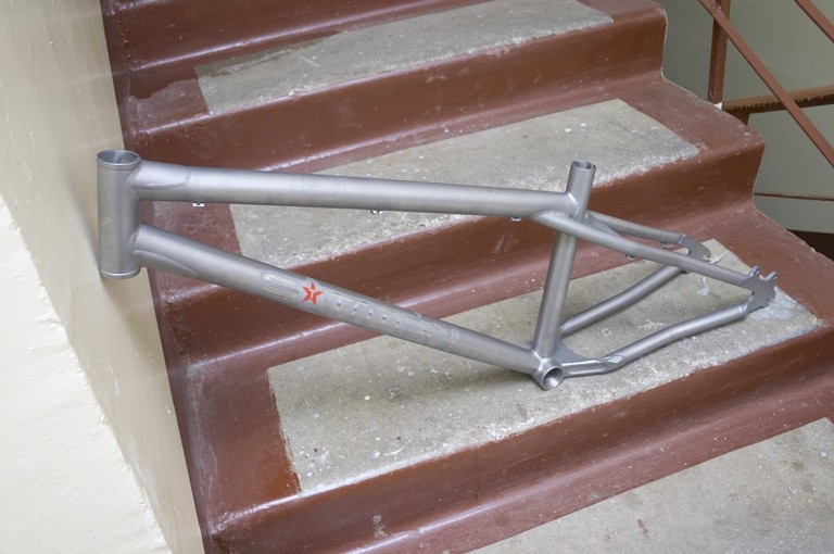

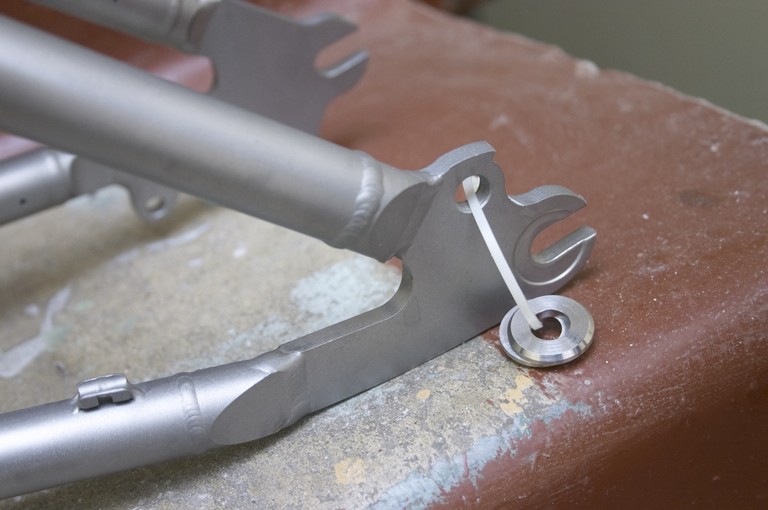

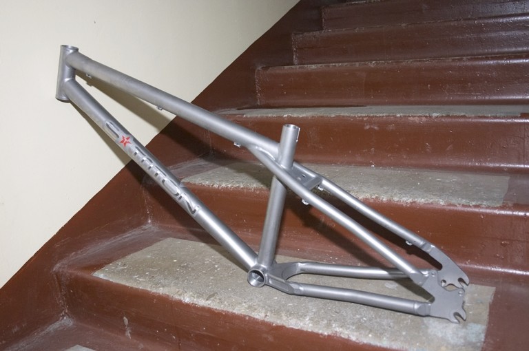

вот дождался наконец стритриал раму с человеческой геометрией. как соберу вел выложу. колесо только 24. тормоза только диск, от 160мм. петух интегрированный, антивандальный в основном под натяжитель
нет предела совершенству. уже подумываю о заказе следующей. если хотите эту пишите, могу продать но только когда та другая будет готова
газзе мегареспект за то что сделал раму, чего я ни от рапида ни от мти не смог добиться

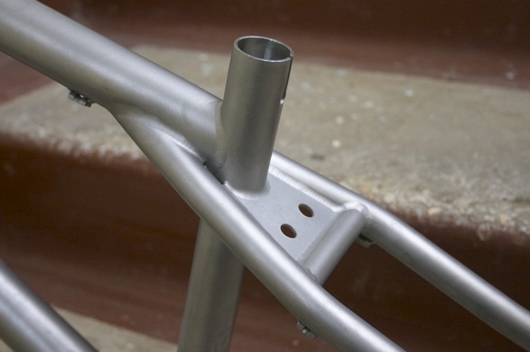

Выглядит очень аккуратно и красиво! Седло, крепление под диск - именно то, что тичас так сложно найти на рынке.

Тебе не понравился верхний треугольник и хочешь другую заказать?
Все красива как всегда,но именно он (лично мне) режет глаз.
Может поэтому GT и не оч нравились
Лан,это все мелочи.
Когда дашь попробовать то?

Да вроде прикольная) не могу понять, нравится мне как трубы к рулевому стакану подходят или не нравится

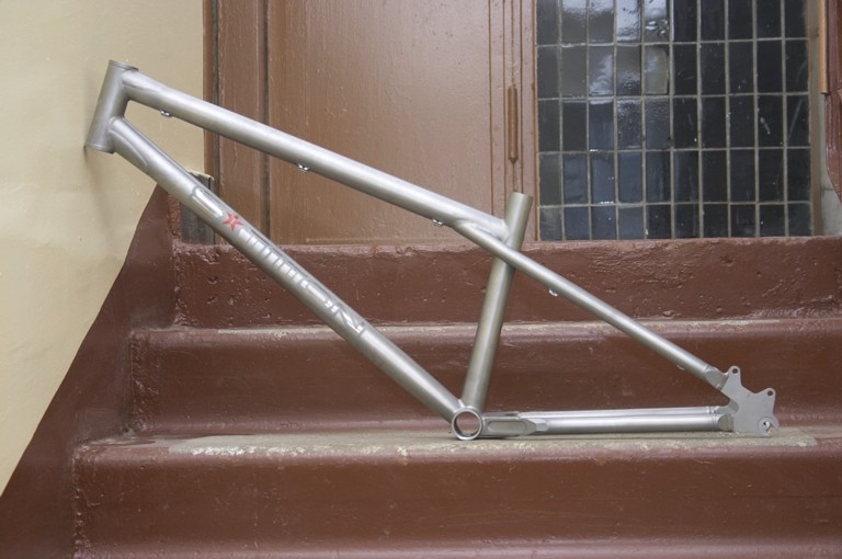

да, именно gt-стайл не очень нравится. я понимаю что это мегапрочно, но в моем случае несколько избыточно. я бы предпочел сэкономить вес. думаю сделать как на бмх - верхнюю трубу сплющить, выпустить назад, проткнуть ее подседельной и просто приварить сбоку к ней перья без всяких перемычек. ну и по мелочи еще кое что.

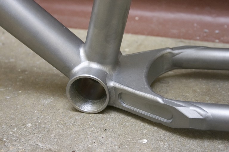

передний треугольник хороший. трубы у рулевой специально разнесены, чтобы от шва между ними трещины не шли
вес кстати 1830-1850 на разных весах

Сообщение от Volky

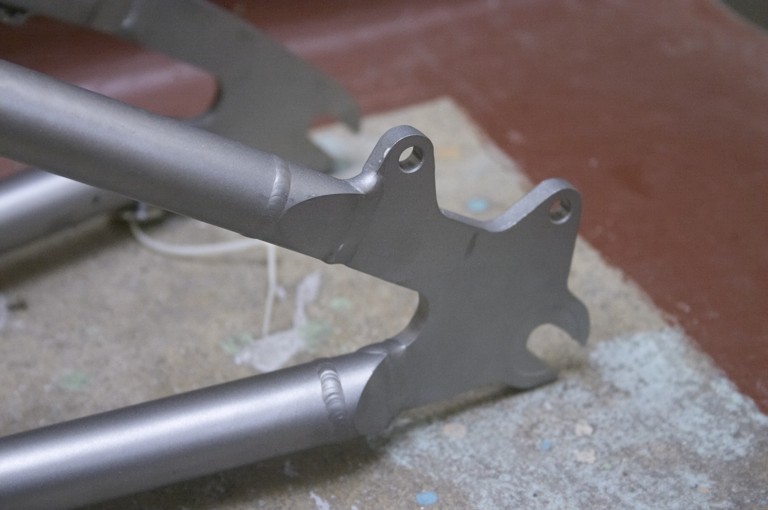

это называется Fishbone - намного жестче стандартного соединения треугольников, но при весе 1800 грамм могло стать фатальной ошибкой.
Мне понравилось все кроме дропаутов. что-то с ними какой-то обман.

Drew почему фатальной ошибкой? вес 1800 для титана и моего катания дофига. мой теперешний бач кот столько весит. ему много лет и все отлично
дропаут уникален. за ним будущее

класс, шикарная вешь! оч. элегантные сварные швы и петух оригинально, имхо очень крепко сделан, на петух то даж не похож.)

Диагональные дропауты? (: Круто!
Непрочитано 23.01.2007, 15:42   # 13
Аватар для Volky
Регистрация: 15.04.2004
Адрес: \\москва\тушино\планерная\
Сообщений: 359
Volky вне форума
про дропаут - была идея сделать неубиваемый петух для натяжителя. не знаю, будет ли на нем переклюк работать, надо будет попробовать. единственное нужно на следующей раме поглубже профрезеровать гнезда для шайб

вторая фотка ввела в заблуждение)
а где геометрия?

а чо за шайбы на второй фото?
Непрочитано 23.01.2007, 17:46   # 18
Сообщение от Volodik
для дропаутов, я думаю
там видно выемки под эти железяки

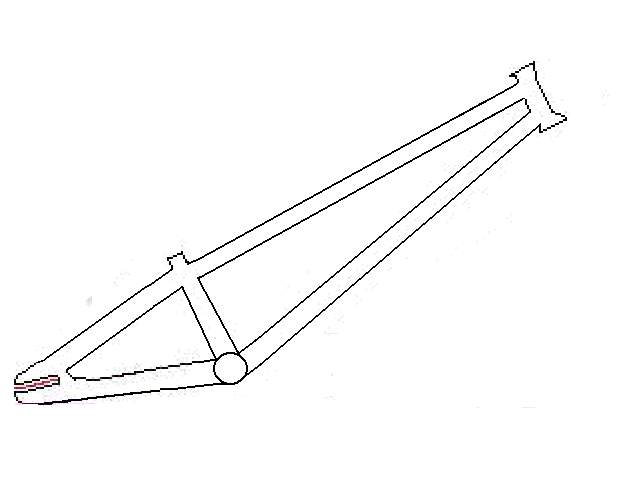

рама класс но ростовка неоч)) ябы пониже верх треугольних себе делал , типо такова

шайбы да, для дропаутов.
гео была заказана такая:
для вилки 46
база 104
подъем каретки +2
нижние перья 38
угол вилки 70гр
рулевая 12
верхние перья 40
нижняя труба 63
верхняя труба 56,5
угол подседельной 72гр
длина подседельной от оси каретки до оси верхней трубы 25,5
от оси каретки до среза подседельной 31
диаметр подседельной 27,2
ширина каретки 68
насколько это соответствует реальности не знаю, буду мерять. это не так важно, главное чтобы рулилась хорошо и дергалась
мти не очень хорошо себя повели - сначала пообещали все сделать а потом исчезли на все лето с экрана локатора. и вот результат
насчет ростовки - нормал, потому что я с седлом катаю и зажимаю его коленками. не опускаю никогда. с низкой ростовкой подседельная труба слишком длинная будет
