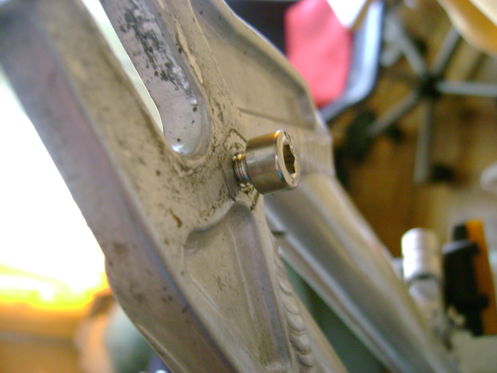

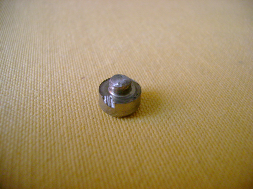

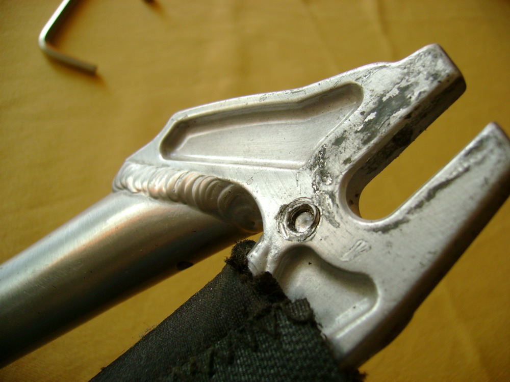

Только купил новую втулку, поставил, начал регулировать колесо, поставил натяжители...пошел тестить на улицу. В итоге один из болтиков, в которые упираются натяжители сломался...его часть осталась в раме как быть? как достать эту пипиську? где могут взяться за эту работу? (поломка номер раз)
Полока №2 сорвал резьбу на втулке..Опять же прошу помочь людей, которые уже сталкивались с подобной проблемой. Где могут восстановить резьбу?
Заранее спасибо за помощь

болт высверлить нетрудно. сврело+сверлилка и сверлить поаккуратнее чтобы резиба в дропе осталась.

ты сорвал резьбу на которую фривил что ли накручивается?Помоему это не лечится, и вообще как ты так умудрился?...
А болт, просто в дрель засунь сверло чуть меньшего диаметра, чем болт и сверли.

а болт выкрутить не проблема
зафигач в него wdшки и выкрути реверсом дрелью
ну если уж совсем крайняк то высверли врутреннюю часть болта

поломка 1 - даже если угробишь резьбу при высверливании - не беда - сверли сквозное отверстие и прикручивай винтик с гайкой - винт надо будет взять ессно подлиней

починил..пришлось насквозь высверливать (
