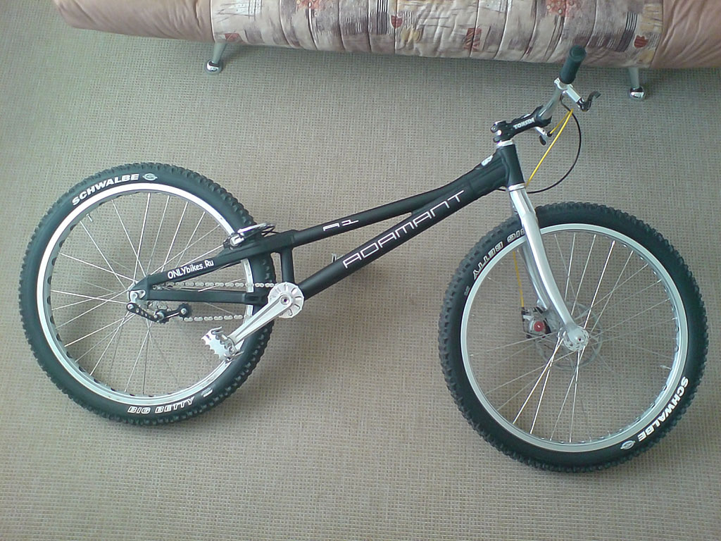

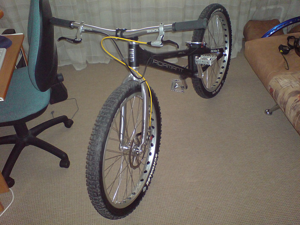

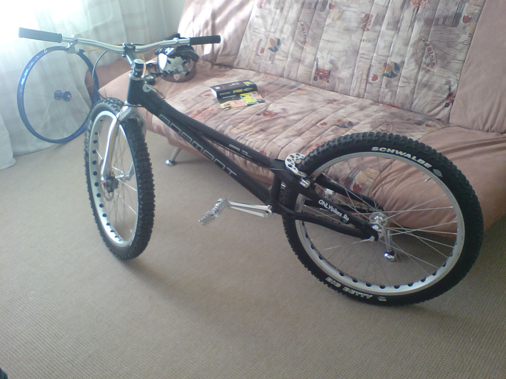

Мой строгий A1 07. | by Bara
Непрочитано 11.05.2007, 10:12   # 1
Аватар для Bara
Регистрация: 04.05.2007
Возраст: 42
Сообщений: 918
Bara вне форума
По умолчанию Мой строгий A1 07.
Рама: Adamant A1 stock long 07
Вилка - Echo Control 07
Рулевая - Echo
Вынос - Toxsin 110x8
+ 1см проставочных колец ноунейм
Руль - Zoo!
Грипсы - Velo с фиксаторами, мягкие.
Каретка - Echo Internal
Шатуны - Echo CNC
Бэшринг( ) - Echo
Фривил - Echo
Педали - VP
Цепь - KMC Kool
Передн. тормоз:
Avid BB7 185;
ручка - Avid FR5;
трос - хз, тефлон;
рубашка - хз.
Задний тормоз - Echo;
Бустер - Toxsin;
Передн. колесо:
втулка - Echo disk
спицы - DT Champion 2мм (!?)
обод - Echo front
покрышка - Schwalbe Big Betty Orc (!!?)
камера - innova (тонкая и легкая)
Задн. колесо:
втулка - GU
обод - Echo rear
покрышка - Schwalbe Big Betty GG
камера - Schwalbe DH (отн. толстая и отн. легкая)
Натяг - хз, двухколесный.
Флиперы - V!Z.
Вес ~11,5 кг.

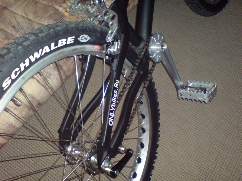

При сборке системы фривил уперся в каретку , пришлось подтачивать шайбу, которая шла с шатунами. Странно, ведь все копоненты одного производителя.
Ничего не говорите о желтой рубашке, плз .
После недельного обкатывания удовлетворяет всё.
ничего странного, китайцам вообще срать на то что у нас тут будет упираться. У меня тоже самое было, тоже сидел точил=//

на счет кольца. нах ты его поставил вместе с роком?
у меня такая же система. и ничего не упирается.

Если без кольца, то звезды получаютца не на одной прямой.
