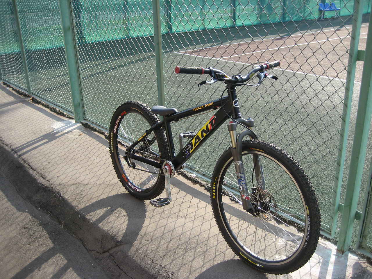

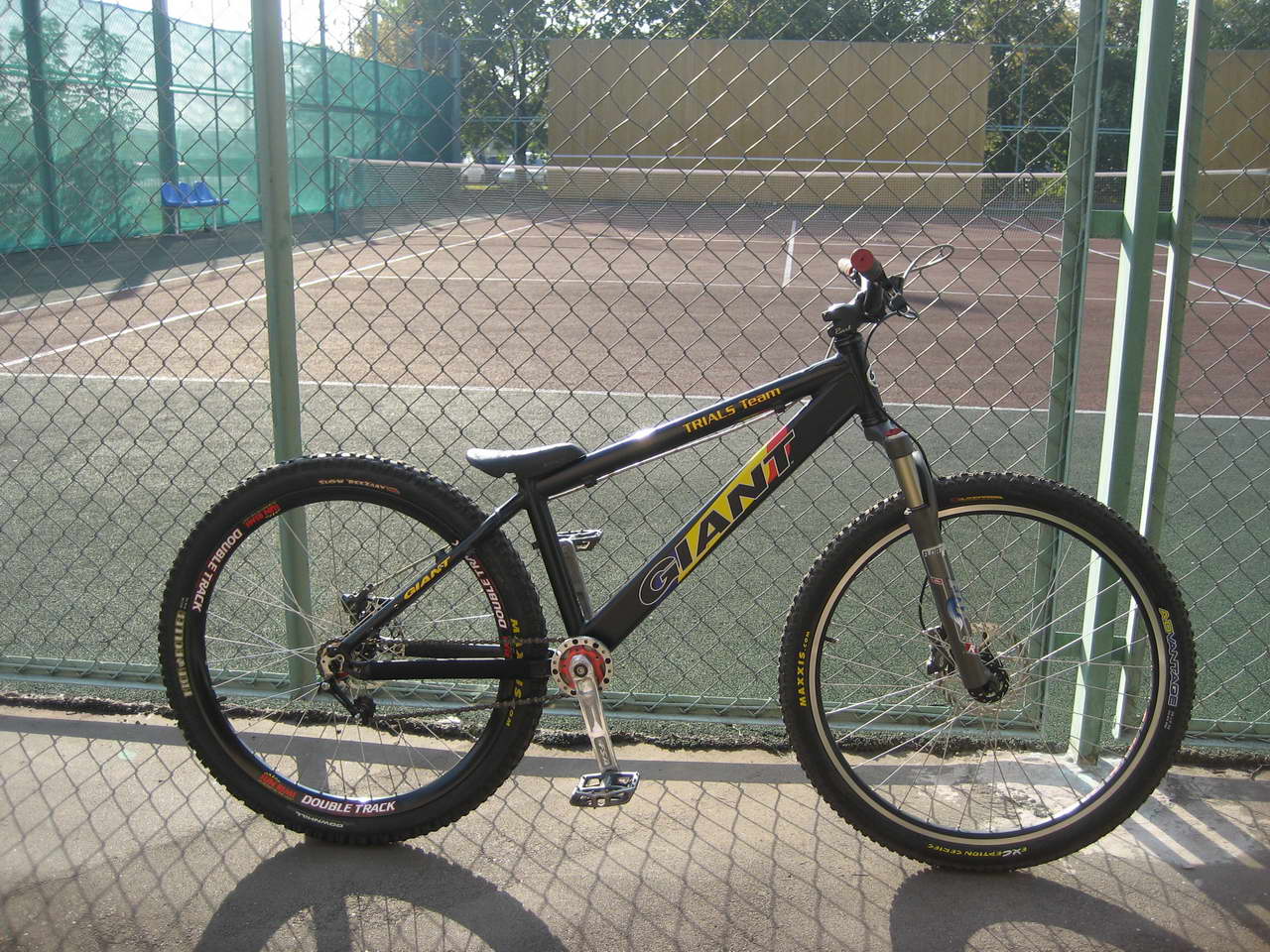

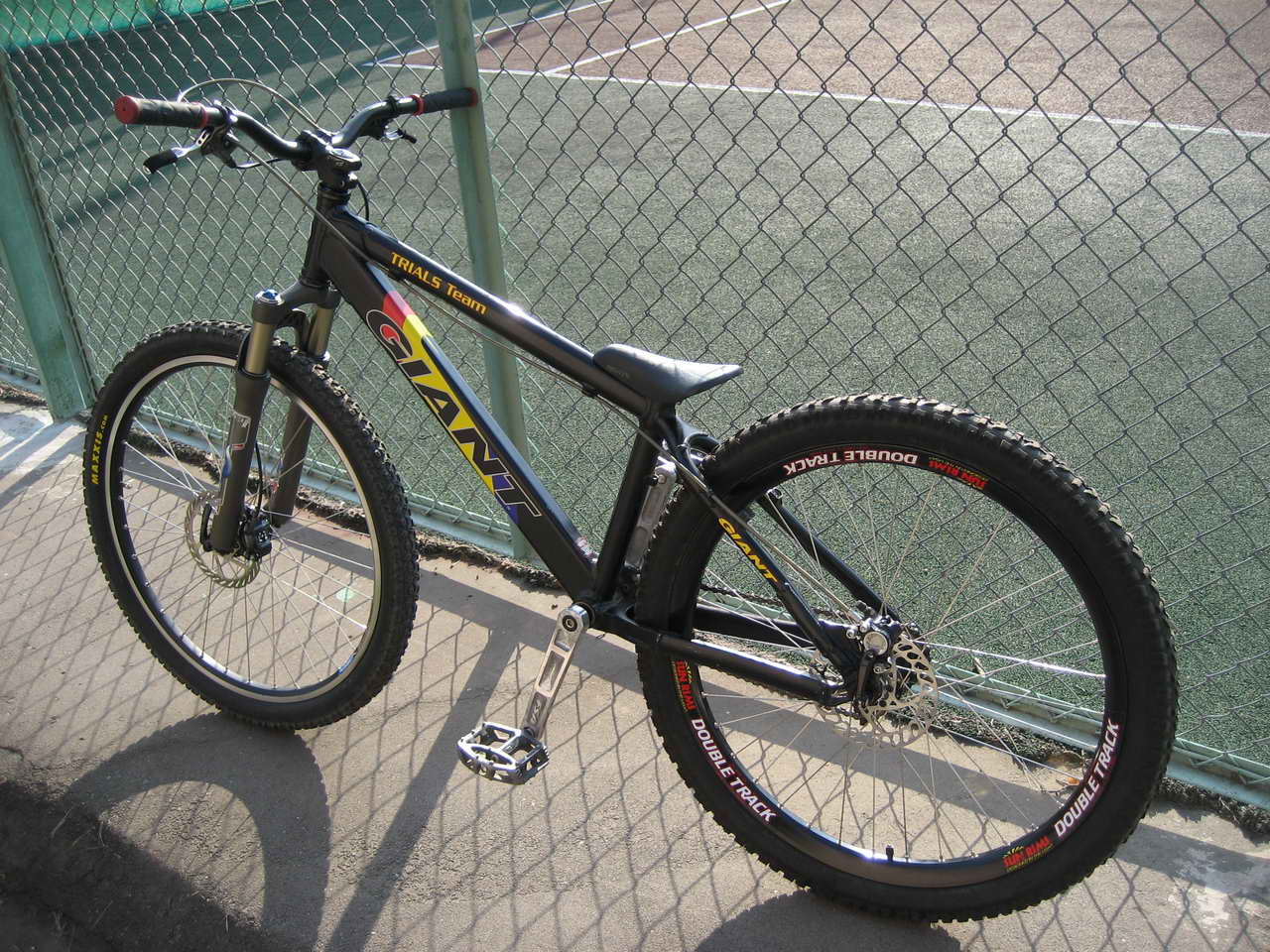

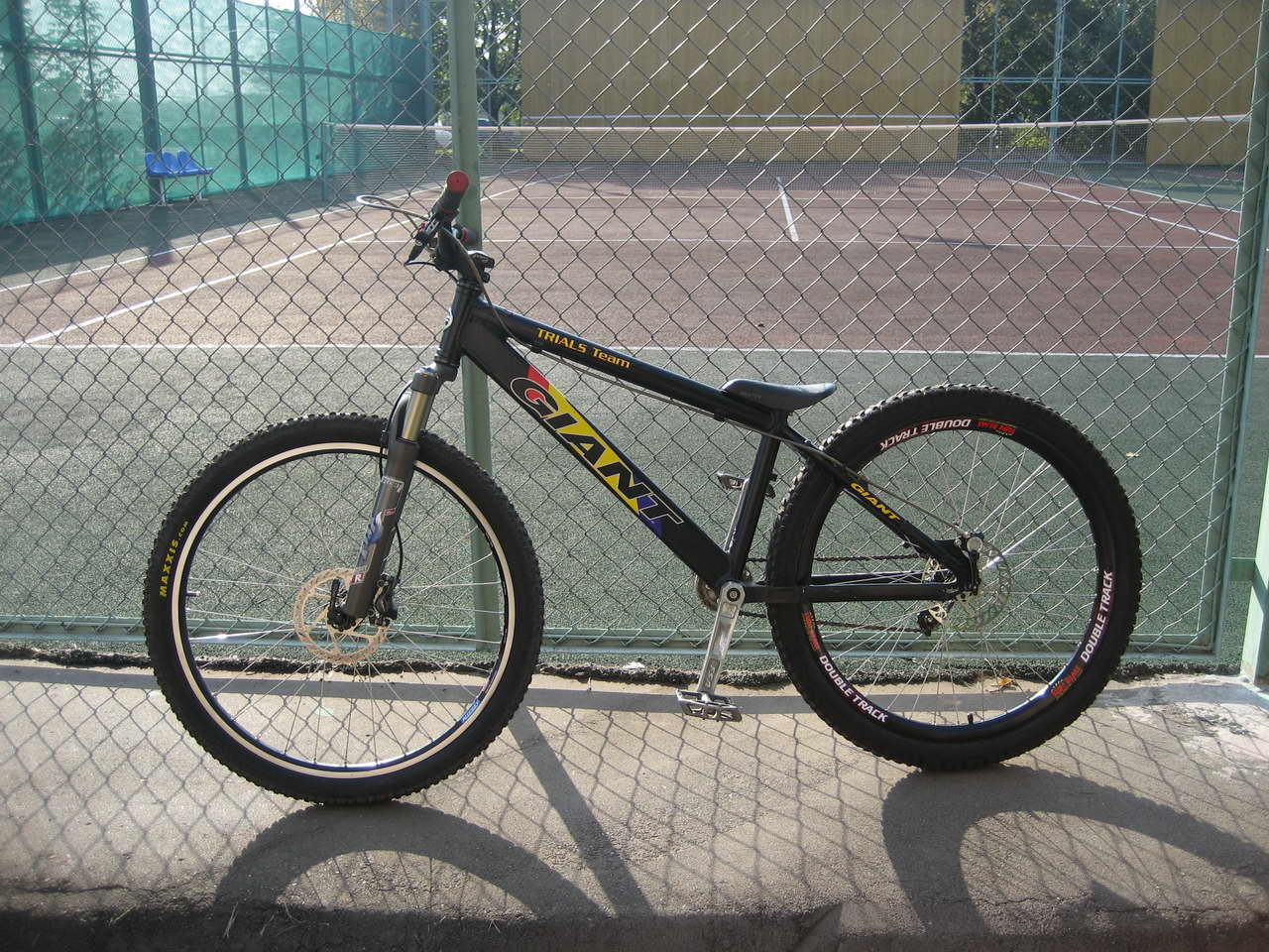

Вот, решил выложить свое детище, на котором учусь стрит-триалить.
По моим скромным ощущениям: рама чуть лучше A-Gang'а, вилка великолепна, а задний тормоз божественен! Итак, встречайте...
Рама: GIANT Trials Team 2003 (6061 Aluminum, 13.4")
Рулевая колонка: Cane Creek s3 (промы) '07
Вилка: FOX Float 130 R '06 (ход 75mm, ноги 32mm, вес 1650g)
Руль: Easton MonkeyBar EA70 (700 mm)
Вынос: Bontrager Big Earl (31.8mm, длина 50mm, подъём 10град)
Подседельный штырь: отсутствует
Седло: Monty
Система: FSA Trial (175mm) Al 7075/T6 22T
Педали: WellGo MG1
Натяжитель цепи: Da Bomb RL-1
Тормоза:
Передний: Avid Juicy 7 '07 (6")
Задний: Hope Mono Trial '06 (6")
Переднее колесо:
Обод: Ritchey Girder 32h
Втулка: WTB Laser Disc Lite
Спицы: DT Champion 2.0 Silver
Покрышка: Maxxis Advantage 62a Kevlar 2.1
Камера: Zyklon
Флиппер: Ritchey (Snap On Rim Strip) blue
Заднее колесо:
Обод: SunRims DoubleTrack 36h сварной '07
Втулка: DMR Revolver Single Speed 10mm
Фривил: ENO 18T '07 (made in U.S.A., 10 градусов свободного хода)
Покрышка: Maxxis HighRoller 40a 2.5
Камера: Maxxis DH (синяя полоса) '06
Вес байка: 11.0 кг
Немного геометрии:
Длина перьев: 400 мм
База: 1040 мм
P.S. 1: DoubleTrack не так тяжел, как вам захотелось об этом написать! Электронные весы в ВелоМире показали 830g - иные триальные обода весят больше. Для сведения: классический бюджетно-триальный AlexRims DX32 весит 765 грамм... Зато DoubleTrack имеет куда более "добрый" профиль и очень многое прощает не деформируясь + ноль "змеиных укусов" за сезон! На данный момент причин менять не вижу.
P.S. 2: На седле специальный вырез под шестигранник.

выглядит просто офигенно!
дерзай чел! на счет 11кг правда хз..у меня 11 весит))

Вилочка ням-ням! Да и байк в целом хороший.
