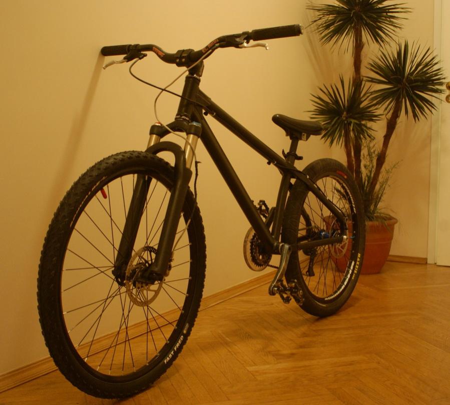

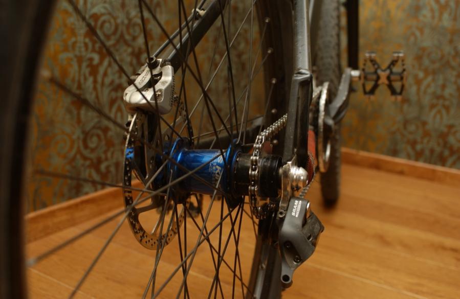

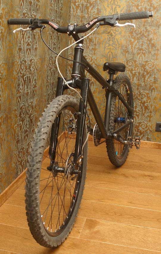

Вот собственно мой байк для стрит-триала. После многочисленных экспериментов остановился именно на такой конфигурации с жесткой вилкой, одной звездой сзади и двумя спереди. Переключаюсь между передними звездами ногой
Самый большой недостаток байка - гнутая подседельная труба. Не позволяет вставить длинный подседельник, чтобы седлать байк вообще супер универсальным. С длинны подседельником можно было бы вообще отлично гонять на длинные расстояния.
Прикладываю также старую фотку с мягкой вилкой, коротким выносом и 24" колесом сзади. В итоге отказался от такой конфигурации, потому что было слишком тяжело триалить.
Вес байка сейчас где-то в пределах 11,5-12 кг. На более точных весах не взвешивал.
Комплектация:
Рама - Atom Sam, укрепленный Пинигиным
Вилка - NoName длина 44см
Штырь и седло - NoName
Рулевая - ChrisKing
Система - RaceFace RideXC
Педали - Azonic X-Pedal
Тормоза - Shimano XT
Натяжитель - Какой-то старый переключатель SRAM
Руль - Titec El Norte II
Вынос - Ritchey Comp
Заднее колесо:
Покрышка - IRC Kujo 2.25
Обод - Mavic 521
Втулка - ChrisKing ISO
Синглспид кассета - DMR
Переднее колесо:
Покрышка - WTB Moto Raptor 2.1
Обод - Mavic 717
Втулка - Shimano XT
Отдельно хочется сказать про педали Azonic X-Pedal. Я думаю, это самые крутые педали в мире, хотя и не самые легкие (460г пара), и все остальные педали с ними просто рядом не стояли. И я совершенно не понимаю, зачем люди покупают какие-либо другие педали, потому что эти держат ногу с разы лучше, чем любые другие. ИМХО

я чё-то не вкурил нафига натягивать цепь задним переклюком, а перекидывать её при этом ногой спереди?
и используй телескопический подседел, тогда седло будет высоко выдвигаться

2 Серж:
потому что если поставить сзади кассету, это добавляет 300 грамм на заднюю ось, что не есть приятно, а потом еще добавляется манетка на руль и еще лишний тросик, а лишний тросик - это вообще не камильфо.
К тому же, этот натяжитель из переключка - временный вариант, пока не найду натяжитель с достаточно длинной лапкой.
А телескопический подседел на 25.4 мм найти нереально =(

атом сэм? впринципе очень круто, но вот весы твои не врут случаем))
Да, угадал
Весы не врут, очень близко показывают к калькуляции.
Калькуляция тоже не врет, потому что я ее некотрое время назад проверял - взвешивал очень точным электронным безменом на 6кг отдельно колеса, отдельно раму с навеской, некотороые компоненты.
Вот калькуляция:
Заднее колесо
Покрышка 1150
Обод 540
Камера 200
Втулка 426
Спицы 280
Кассета 90
Торм диск 150
Вес расчетн. 2836
Переднее колесо
Покрышка 680
Обод 390
Камера 190
Втулка 250
Спицы 220
Торм диск 150
Вес расчетн. 1880
Рама 2280
Вилка 1000
Каретка 300
Штырь 250
Седло 250
Рулевая 98
Шатуны 730
Педали 460
Заднее колесо 2836
Переднее колесо 1880
Заднний тормоз 300
Передний тормоз 300
Переключатель 220
Цепь 300
Руль 290
Вынос 170
Итого: 11664

а почему не хочешь согнать мягкую вилку и поставить длинный вынос?
Может быть ты не туда посмотрел?
Там одна фотография старой конфигурации и мягкой вилкой и коротким выносом, а остальные - новые - с жесткой вилкой и длинным выносом.

я все прекрасно вижу, только почему нет конфигурации мягкая согнанная вилка+ длинный вынос
Вилка на фотографии - 80мм хода. Так что сгонять уже некуда.
Я катался некоторое время с ней и с длинным выносом. Было конечно удобнее, чем с коротким выносом, но всё равно мягкая вилка меня перевешивала. Я сам очень немного вешу.

Сообщение от cocktail Посмотреть сообщение
Сэм на крисе это новая мода = )
http://biketrials.ru/live/showthread.php?t=24437
Да, это то что надо для счастья
На самом деле, по геометрии Сэм отличная рама и ей сложно найти замену. Вудмана сложновато достать, Планет-Х тоже, да и дорогие они. NS Suburban - хорошая и похожа на Сэма по геометрии, но по цене не сравнить )
Я своего Сэма взял за 700 рублей + 1000 заплптил пинигину за усиление и еще рублей 800 за покраску
Если не считать прочность, но из недостатков у Сэма - только проклятая подседельная труба.
