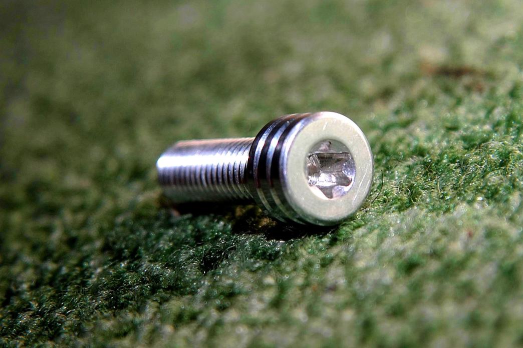

Сделал болты из алюминия(М6*18 ), надо знать, под какой ключ делать головку, есть два варианта:
Внутренний шестигранник, НО так как металл- алюминий-такая тема не прокатит сорвется к чертям=>отпадает.
Второй и самый надежный, но особо ни кем не взятый на вооружение-это звездочка. Плюсы данного типа сцепления описывать не буду, скажу в крации- он надежней в 2,5-3 раза в отличии от шестигранного типа, выводы делайте сами.
Болт легче стального в 2,8 раза, титаного в 1,6 раза и дешевле титанго в 2 раз

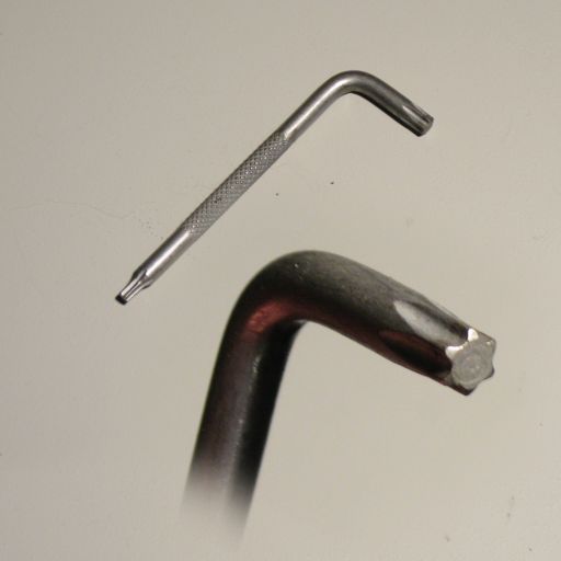

Поставив болт такого типа придется обзавесь еще одним ключем(под звездоку Т40(к примеру)), следовательно таскать с собой еще один ключ, теперь вопрос:
Не будет ли запарным лично для тебя таскать с собой еще один ключ?
П.С. Ключ стоит столько же сколько и шестигранный, т.е. от 20-200руб.(говеный-отличный)
Отверстие в 2,5-3 раза глубже чем в болтах для ротора (5 мм.)
Вопрос очень серьзный прошу отнестись с понимаем.
Спасибо.

лично я плохо отношусь к звездочке из-за того, что посадочное место неглубокое, и ключ в нем не фиксируется. а так лишний ключ не запарно носить.

Глубокая звёздочка надёжнее думаю шестигранника

На смарте (автомобиле), помню, повсюду были эти торксы. Лично мне нравятся. Особенно когда углубление для ключа правильное.
А болты для роторов - недоразумение просто)
Правильные торксы действительно лучше шестигранника

мне нравится идея. если их анодировать еще.....
я правильно понял? размер ключа такой же как и у ключа для ротора?

Торкс, может быть, и надёжней, но ввиду того, что у всех есть ключи под шестигранники и почти ни у кого - под торкс, стоит подумать над вопросом ключей.
Очень многие используют наборы шестигранников раскладные, как нож.
Вот я бы не отказался, если бы один из ключей в этом наборе можно было заменить на торкс. Всмысле, предлагаю тебе вместе с болтами делать такие ключи с колечком на одном конце. Наборы у всех разные, но отличаются они, по сути, только длиной. Так что 2-3 вариантов длины удовлетворят всех, думаю.
Если эту проблему с ключами решить - то я однозначно за торкс.
Другой вопрос. М6*18, алюминий. Куда эти болты будем вкручивать? Во втулки вроде бы коротковаты, да и стрёмно как-то. В вынос алюминиевые тоже как то стрёмно вкручивать. Или я не прав в плане прочности и надёжности?

"проблему с ключами" можно решить в магазине. есть и складные наборы и в любом виде.
http://www.chainreactioncycles.com/M...?ModelID=13251
http://www.chainreactioncycles.com/M...?ModelID=10194
http://www.chainreactioncycles.com/M...?ModelID=31346

если сделаешь головку размером как на креплении диска, то будет круто, ибо она есть в каждом правильном карманном наборе шестигранников.

Да, мне тоже кажется что звездочкой лучше, даже на диске всегда нравилось, если руки не криывые, то и не портится головка. Часто из-за спешки портятся они. А если глубже сделать, и под размер дисковых болтов то супер! всегда такой ключ в кармане, из-за того что диск может в любой момент может начать раскручиватся.

ага, идея со звездочкой, анодировкой супер.
главное глубокое посадочное место

можно ведь и разных болтов понаделать. в вынос, в ручки тормозов, в крепления маги.....в вынос. насчет остальных мест типа втулки я бы 2 раза подумал, прежде чем ставить алюминий

алю болты без особой опаски ставят в вынос и на магу
с кареточными надо уже аккуратнее быть - затягивать шатуны следует обычными стальными болтами, потом их выкручивать, и затем уже ставить алу.
по теме: как сказал Серж, в любом нормальном байкерском наборе есть звездочка для ротора. Если сделать такой размер, проблем вообще не должно быть. Ну меня вопрос лишнего ключа вообще не остановил бы.
Имхо, хорошо сделанная глубокая звездочка лучше 6гранника. Кстати, ключи тоже стоит хорошие брать, а никак не за 20 руб!

торекс круче в 1000 раз. и они практически у всех есть. нет их толькоо у людей которые дальше велосипеда не видят. и то торексами можно и обычные болты под шистигранник крутить.
