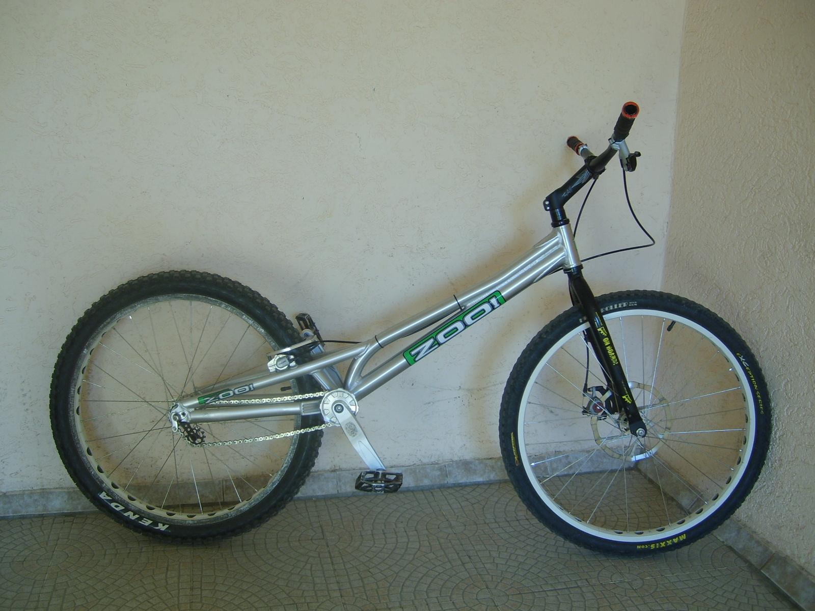

Всем доброго дня. Вот сделал свой первый апгрейд. Катаю в районе 4-5 месяцев. Потихоньку начал обновляться ^^ Не плохо так получилось пока. Многое конечно впереди, но для начала очень даже не плохо получилось
Вес байка 10.300. Из того что тяжёлое - вилка + заднее колесо. Если задирать зад и просто отпускать его на землю - получается удар как молотом по наковальне

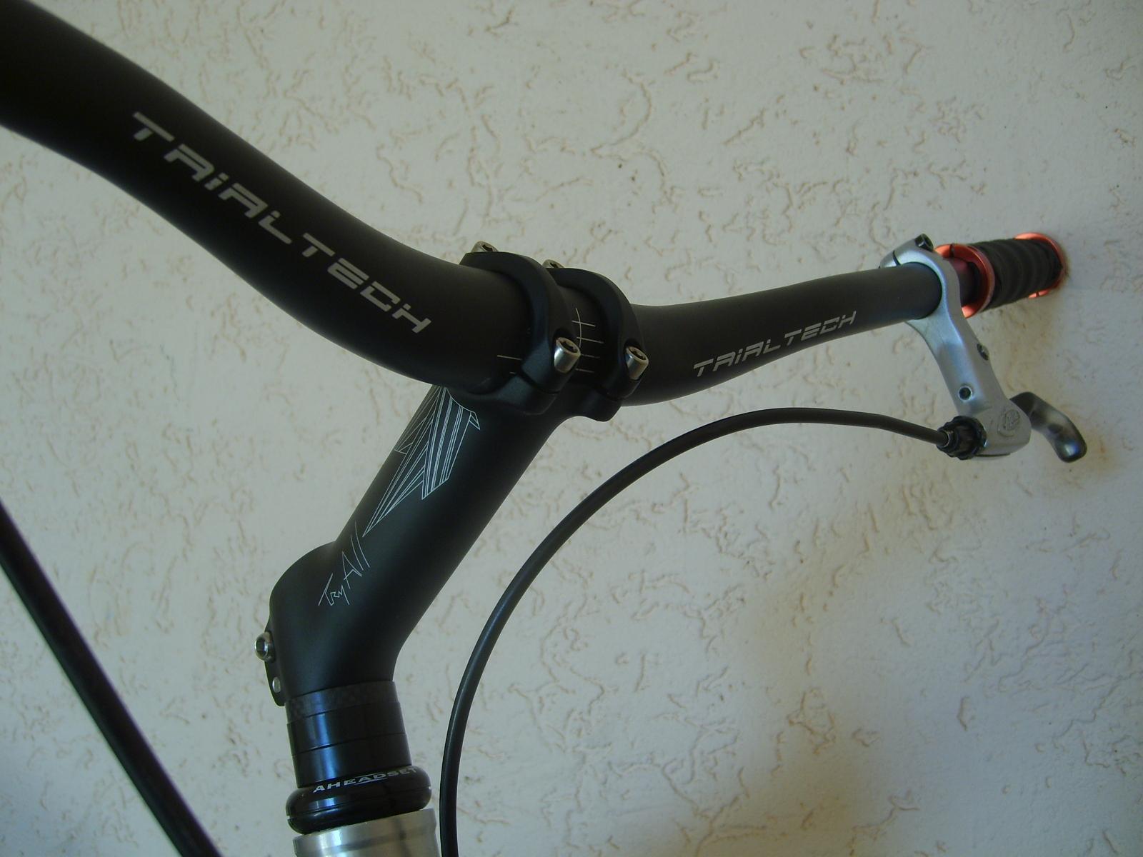

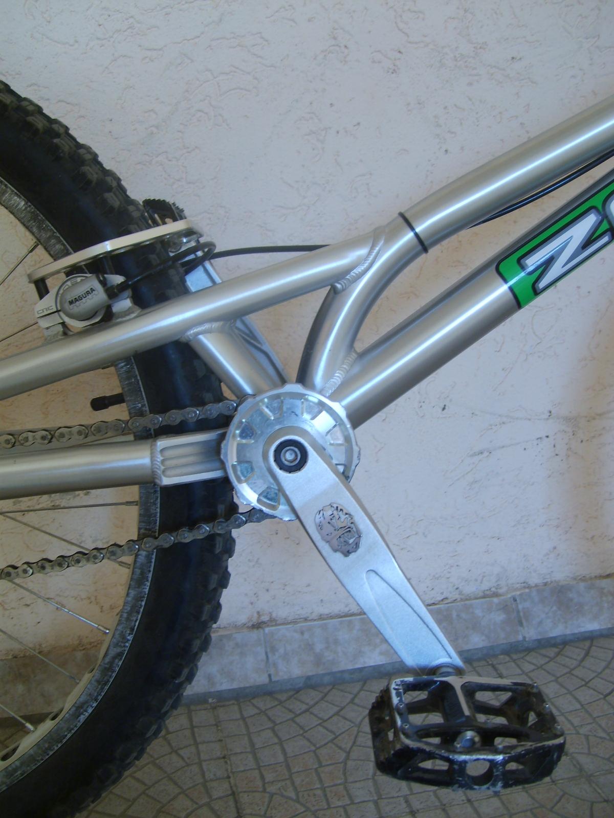

Крутой, цепь тока укороти и шток вилки отпили чтоб без колец было, гео выноса и так норм
Ну а так повторюсь - крутой

Не хочу отпиливать шток, т.к. стакан 100, а к зиме буду брать рокман 2, а там 110 стакан. И не уверен что замена будет уже вилке. А цепь надо, но ключа нету

Странно, почему такой вес? Вроде нет мясных деталей...

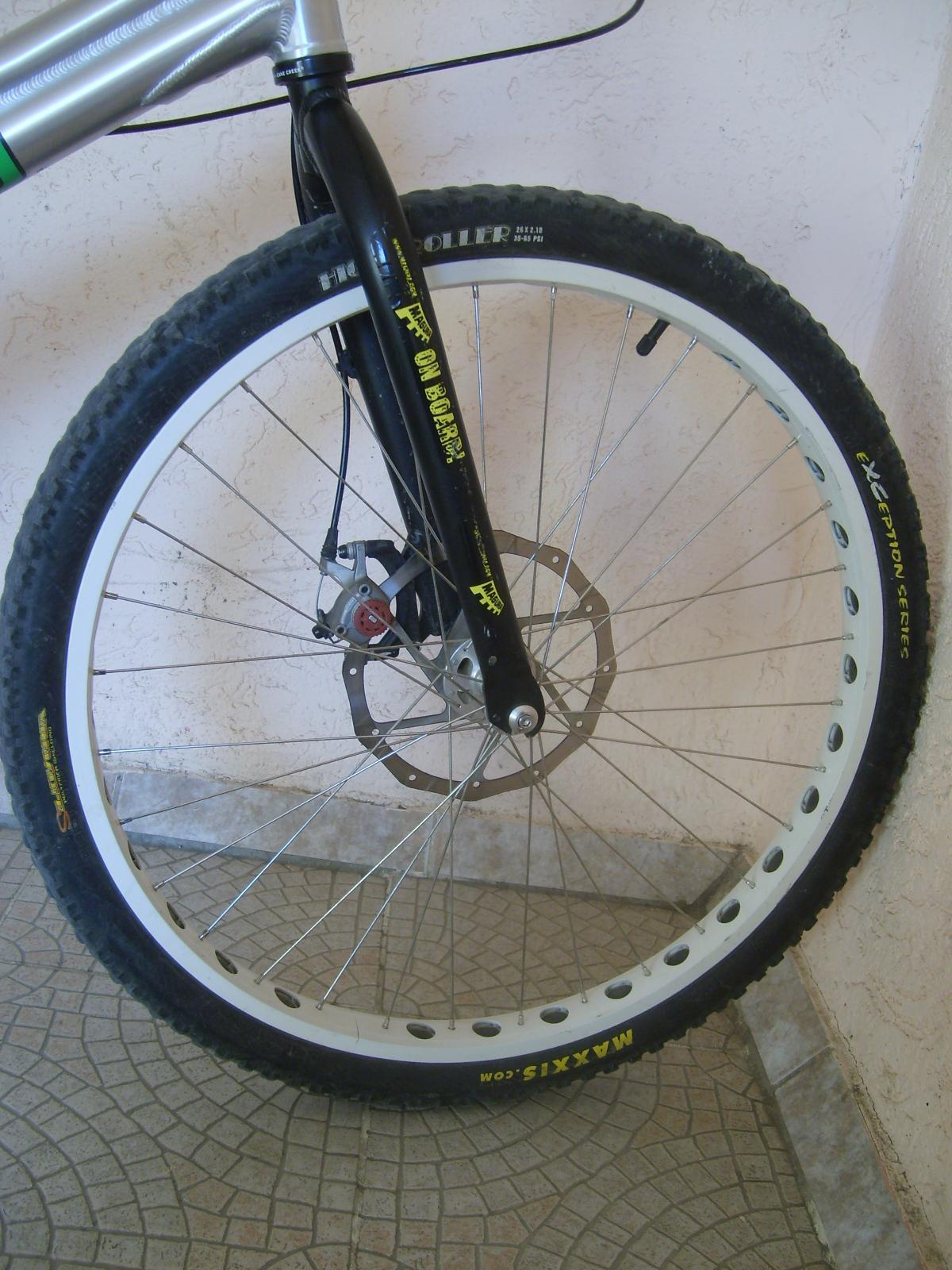

хороший,рабочий.только 203 ротор это перебор ставь 180 .

хороший байк!вот тока с весом както непонятно))))должен тяжелее быть))))
хотя свой пару тем назад взвесил,тоже почемуто легкий))))на фоне мирового кризиса веса байков попадали))))))))

не вздумай менять раму, по моему мнению, пиранья самый достойный вариант на нынешний день... тока натяг пух сделай и цепь если есть возможность укороти
шток опили, оставь одно кольцо и нрм будет, подойдет на любую раму

А резон отпиливать шток. У мну стоял вынос ВИЗ. У него тело здоровенное по высоте. У меня с ним как-раз было одно колечко, самое маленькое. А когда поставил Трайоловский вынос, освободилось почти 2 см. Я ведь и хотел себе повыше вынос, а так получится что вернусь к тому с чего и начинал, если вынос вниз уйдёт на теже 1.5 см.

Хороший вел.Только куда столько колец то? Мы все тут мастера выносить мозг ONLY НО он пока терпит

Кольца можно и с верху выноса воткнуть, поиграться,найдёшь себе оптимальный вариант высоты

Блин! вел круто!
НО! БОЛЬШОЕ НО!
вынос трай олл он для рам с высокой кареткой! у меня 5.5 и стоит одно кольцо! и то я думаю его убрать!
а у тебя +3.5! и тоят аж 3 кольца! это ппц!! равносильно возьми на сток поставь модовский вынос! удобно будет?)

Дык откедава я знаю будет удобно или нет, катаю только 5й месяц
Ну вобщем лучше убрать колечки, да? 1 оставлю самое маленькое

да кольца убери конечно!! Байк супер вышел!!! Поставь сюда вынос что-нить типа 130/15

Я ещё посоветую укоротить цепь Пиранья красивая рама!

яж пишу, поиграйся колцами, с верху выноса начинай по одному переставлять с низу, и пробуй после каждого преставления как чувствуешь байк, я себе именно так нашёл оптимальную высоту.. одно кольцо под выносом у меня, и стоять на заднем на много проще, у тебя может этого достигнется вообще без колец (все колцька с верху выноса).. и спиливать ненужно пока тестишь.. а потом спилишь лишнее. и морда легче станет

тут сверху шляпка скошена у выноса
кольца на верх не поставить

а вот ето уже плохо, с точки зрения подстройки.
