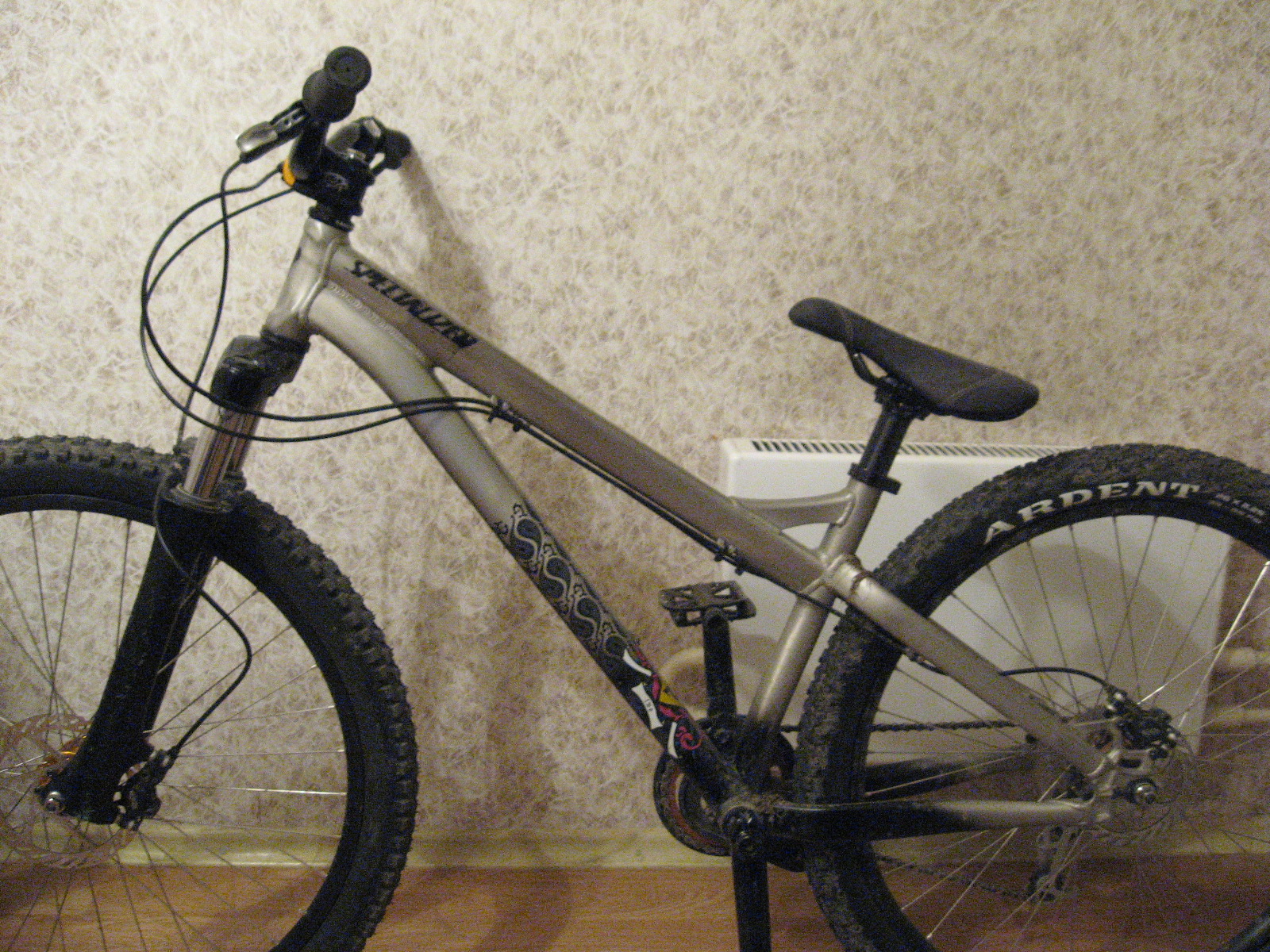

Непрочитано 12.05.2010, 12:31   # 3
Регистрация: 12.05.2010
Сообщений: 4
Daelyn вне форума
вот байк

Непрочитано 12.05.2010, 12:48   # 4
Аватар для kripich
Регистрация: 29.08.2009
Адрес: Москва, Басманный район
Сообщений: 269
Байк: Echo_Urban, Trialtech,TryAll, Hope,Thomson,RaceFace, DT,KHE,Magura,Avid, Gusset,AlexRims,Alienation
Отправить сообщение для kripich с помощью ICQ
kripich вне форума
Продавай спешиалайзд - покупай триальный.
Имхо бессмысленная затея собирать на дертовой раме триал.
Непрочитано 12.05.2010, 13:07   # 5
Аватар для k0RnY
Регистрация: 23.06.2009
Адрес: Уфа
Сообщений: 2,553
Байк: Onza CLS Proto
k0RnY вне форума
не, не получится ваще. вилка триальная короче чем дерт джамп, получится жесткий завал и опущение каретки, которая и без того не плюсовая.
Непрочитано 12.05.2010, 13:22   # 6
Очумелые ручки
Аватар для Water
Регистрация: 16.12.2005
Адрес: ювао
Сообщений: 2,207
Байк: простой
Water вне форума
а интересная затея) вилку подлинее поставить, 420, например... руль прокатит родной, а вот вынос надо другой... база, я так понял, короткая, вынос значит 120*5 лучше... или вообще без градуса.
чистый триал не получится, конечно, но будет интересно)
зачем ставить вии, когда есть дисковое колесо? потавить переходник под эксцентрик и катать с этим же...
системку бы еще поменять, но не так актуально

Непрочитано 12.05.2010, 15:00   # 9
Очумелые ручки
Аватар для Water
Адрес: ювао
Сообщений: 2,207
Байк: простой
Water вне форума
для триала вряд-ли... хотя, учитывая что угол атаки у рулевого достаточно острый, что в современном триале не особо актуально- то вилка с мелким выбегом может сыграть очень хорошо...
для изучения азов, пробивок и сайдов- прокатит точно)
ЗЫ: Крис катается 3/4 жизни) если не больше))))
Непрочитано 12.05.2010, 15:31   # 10
он жив
Аватар для Lenin
Регистрация: 09.03.2005
Адрес: 812(СПб)->0711->0561
Сообщений: 4,534
Lenin вне форума
Сообщение от kripich Посмотреть сообщение
поддерживаю
спеш - даже для стрит-триала с большим натягом только пойдет. если тебе нравится стиль экрига, тогла лучше именно стрит-триальный велик нормальный собрать, возможно 24"
крис раньше между прочи катал именно соревновательный триал и товарищу эштону по попе давал.
посмотри побольше его видосов, он на любом велике прыгать может триал, стрит-триал, фиксед-геар, двухсосис. Вот недавнй видос был двухсосис-триал-натурал. Это его стиль и он так может. Не значит же, что все должны пересаживаться на двухсосисы и триалить.
http://biketrials.ru/live/showthread.php?t=29506
Для азов спеш пойдет, если понравится, лучше все-таки собрать что-то более стрит-триальное.
Непрочитано 12.05.2010, 15:33   # 11
Аватар для ZaroX
Регистрация: 28.08.2006
Адрес: T-sk
Сообщений: 72
Байк: Echo pure 08 long
Отправить сообщение для ZaroX с помощью ICQ
ZaroX вне форума
Сообщение от Daelyn Посмотреть сообщение
если п2 рама не для триала то как тогда катается вотэто чувак YouTube- Chriss Akrigg - супер триал видео [Buenos.ru] он маг или что выходит?
он катается на триальной раме, а не на дертовой, у них же разная геометрия (разная база, разные углы, подъм каретки, перья.) , почитай про геометрию триальных рам, что на что влияет и сравни с дертовой, да и вес у нее излишен.
действительно лучше продать этот вел и просто купить триальный и все, а не запариваться с бессмысленной переделкой.
Непрочитано 12.05.2010, 15:42   # 12
Аватар для Artemius
Регистрация: 29.03.2006
Адрес: м.Коломенская
Сообщений: 997
Байк: Koxx
Artemius вне форума
Ну могу сказать просто на норм байке допустим пробиву учится день, на этом кирпиче неделя, за неделю этого времени ты и гэпать будешь на метр, рама не предназначена для триала, возьми ЦАРЬ ФРИ ТРИАЛ, если палка не нужна.
