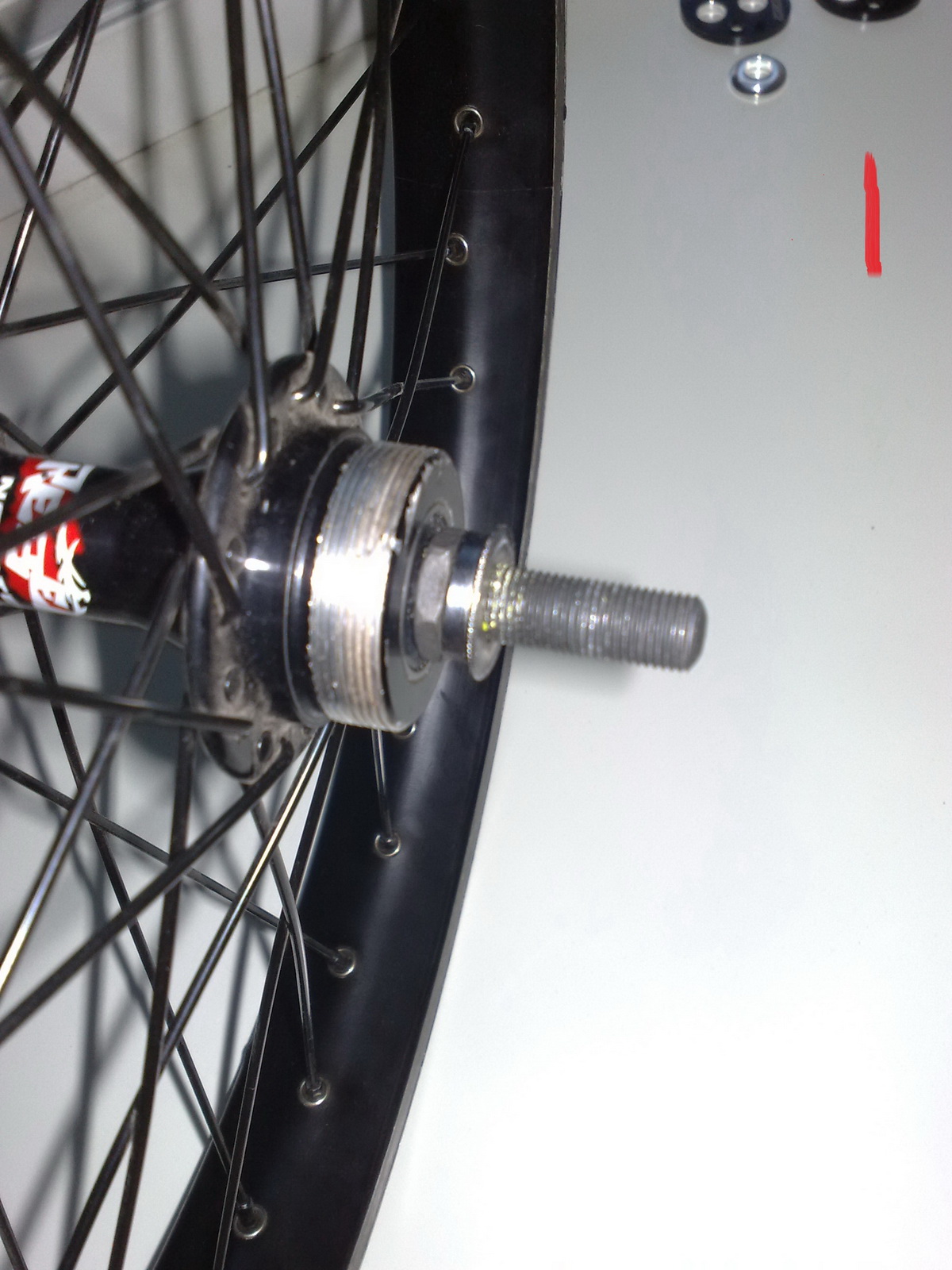

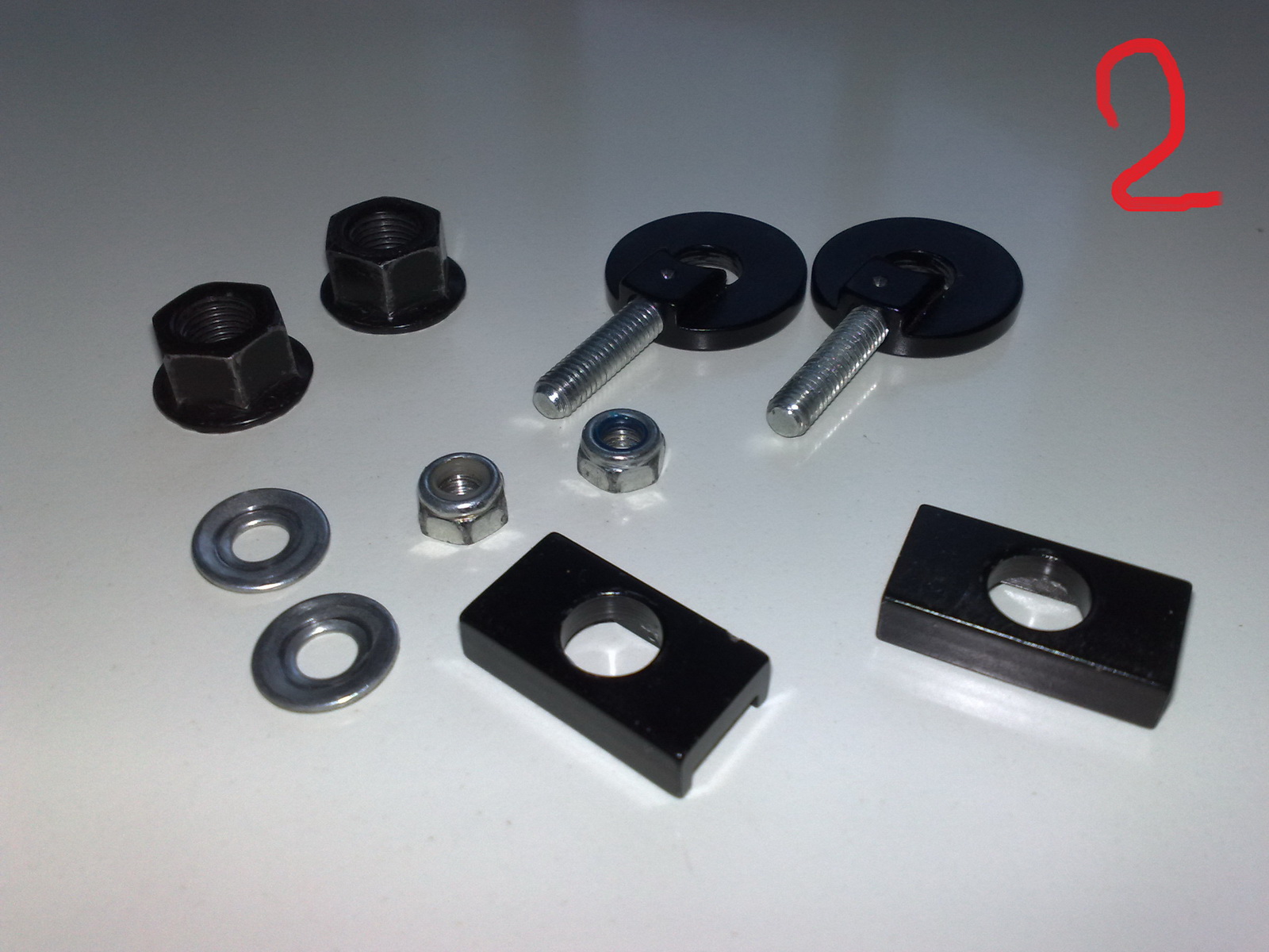

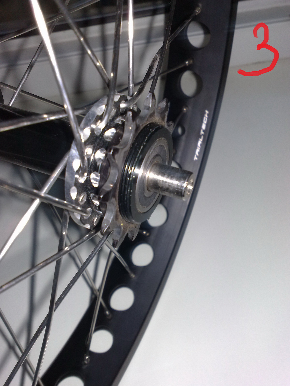

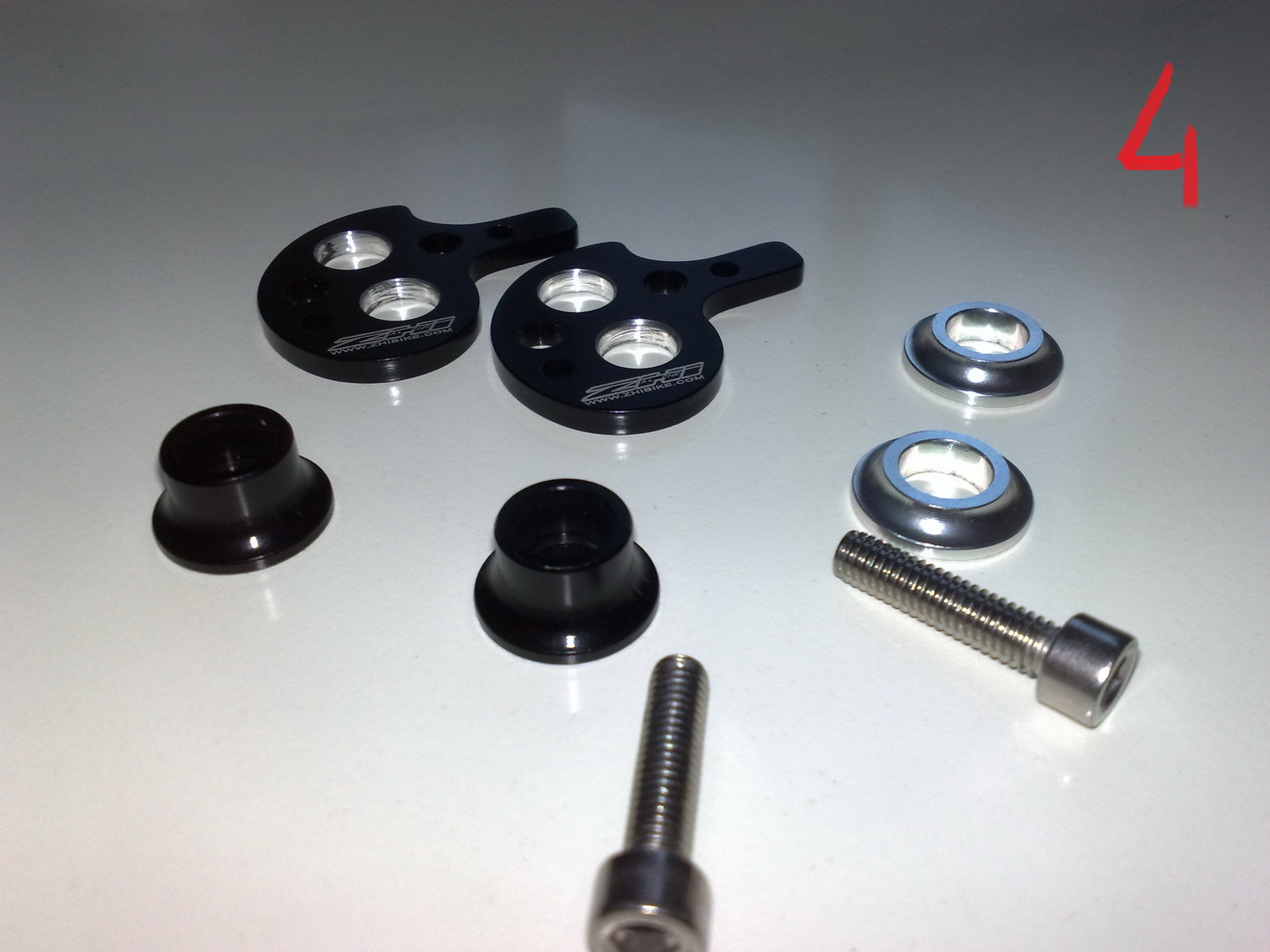

Ребят, без насмешек, катаю первый сезон У меня Stark trial mod 2010 , купил новое колесо на втулке Zhi, ну и хотел уже было поставить, появилась проблема... Короче, на старом колесе ось большая и втулка узкая, а новая Zhi широкая, но зато место для закрепления оси осталось мало, вместе с Zhi пришли натяжители-улитки, не пойму по какому приципу они работают и как их ставить? Раньше натяжители были с помощью болтов. Если понадобятся фотки, залью, так и скажите... Просто можно решить вопрос устно, как мне кажется...

Одеваем улитку дыркой на ось ..;ти ребрышки которые скраю упираются в болтик который вкручен в раму...
Улитки какбэ нарастают и ставиш их в такое положение ,чтоб была натянута цепь и закручиваем болты в втулке и идем катать
а вобще это хрень... всеравно на модах вечно цепь висит и стучит по раме. паставь улитки как проставки тупо и натяг на ось)самый шык будет

Дело в том, рама stark 2010, видимо сделана она для любителей, так как отверстий около дропаутов нету, а старый натяжитель поставить не могу из-за того что ось короткая.

ну можно и без блтов) просто поставь их и все + натяг установить (хотя можно и просверлить дырки под долтики без проблем)

купи 2 болта где то м7,2 гайки и 4 шайбы закрути всё это в конец дропаута, и можешь ставить улитки!!!! у нас в городе 2 парня так катают,и всё отлично держит!

просто на ось триальнй втулки не поставить такие натяжки как у него были) все у него норм с осью.
А натяжитель норм теба,это лучше чем каждый день раскручивать колесо и натягивать цепь потомушто или улитки не держут или цепь растягивается..такой гемор фу

судя по первому фото у тебя резьба не сорвана на втулке?
и на третьем фото видно узенькую звёздочку стальную на 12... сорвёш и новую втулку если это всё так... надо шире звёздочку

neverever , не не не, там все хорошо, фотка смазаная получилась просто... Насчет звезды, пока буду так катать, как появятся средства на что купить, буду думать уже...

натяни стандартными натяжками со старка которые, круглые такие, которые вкручиваются и в дропы упираются, а улитки оставь до более лучших времен(когда рама норм будет)

ставь старые натяжки

во слушай крейзи, заюзай натяжки как у него в ссылке.... и не слушай больше другого ничего, такую чушь понаписали, болты какието вставлять, такие натяжки оч круто работают....
