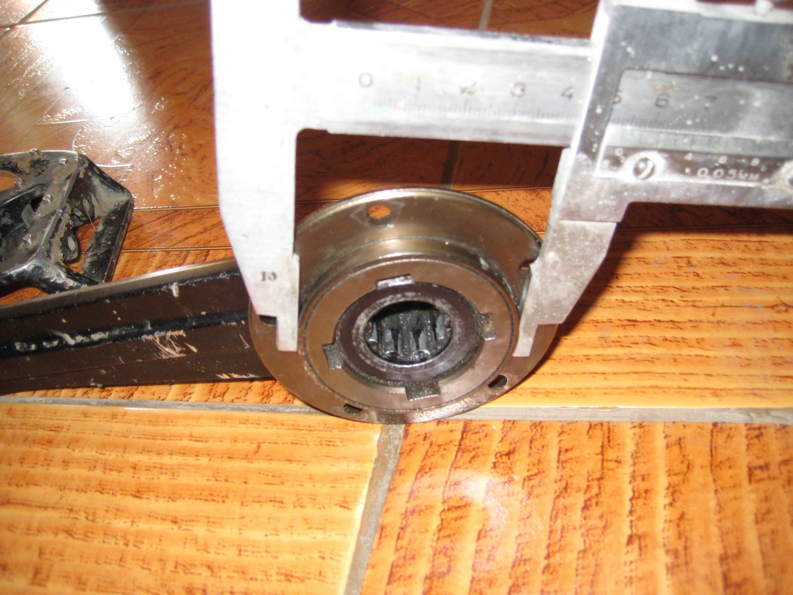

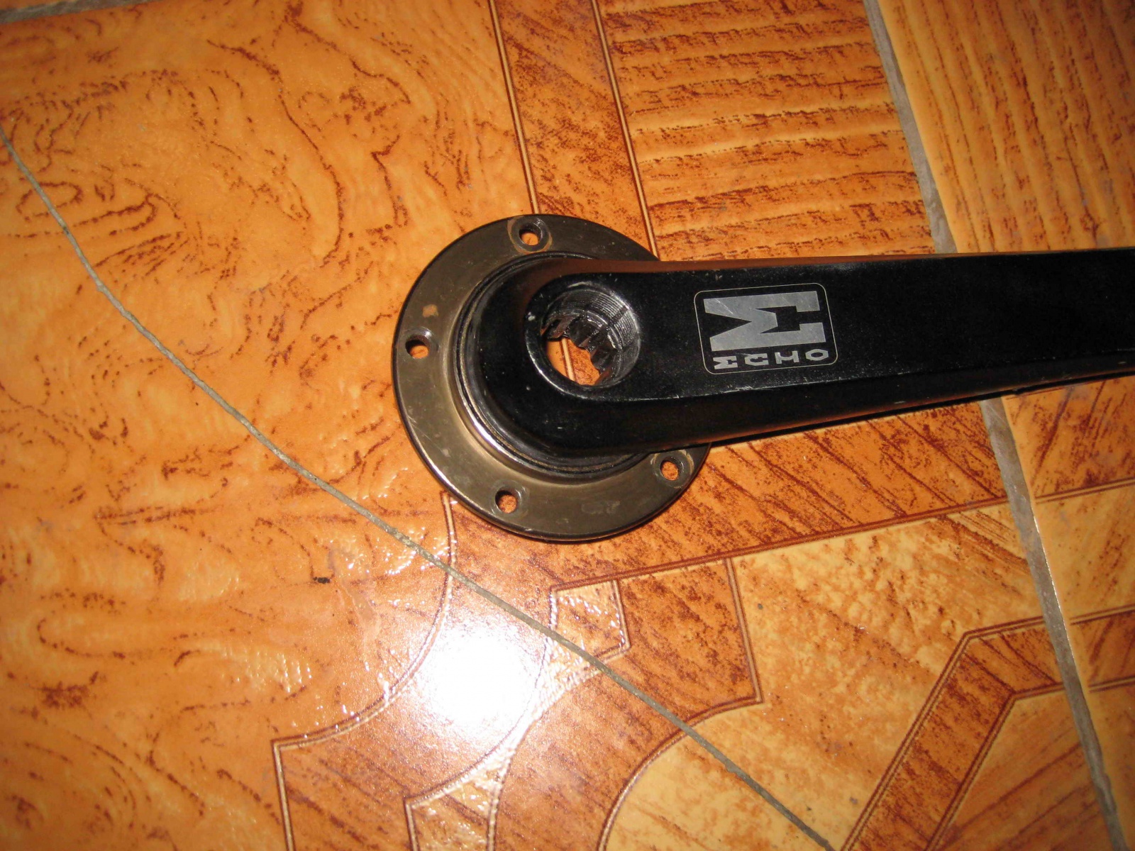

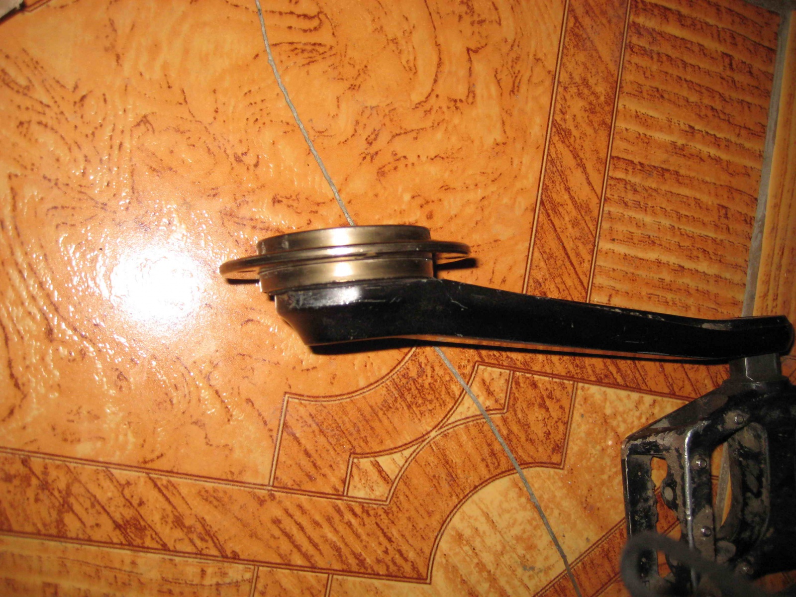

доброго времени суток, уважаемые форумчане!
очень нужна ваша помощь... у меня есть необычный фривил, вместо зубьев у него фланец на который крепится звезда. так вот он сдох потому что он говно и жить ему было не суждено)))
так вот, сейчас мне нужно подобрать фривил подходящий по диаметру (диаметр корпуса, прямо около зубьев).. пожалуйста замерьте свои фривилы кому не трудно! любые, начиная с ацс, кончая ено-триалсом... кроме трайолла)) его диаметр я знаю и он мне не подойдет...
чтобы было меня проще понять прилагаю фото
заранее благодарю!!

просто у меня стоит эл.двигатель на байке.. двигатель соединен цепью ко втулке через звезду на шатунах. фривил тут нужен для того чтобы можно было гнать на двигателе некрутя педали. и звезда должна быть более 18 зубов)) иначе передача слишком низкая
кстати, даже ено есть с фланцем вместо зубов))
http://www.sickbikeparts.com/catalog...dd708kgnrn78s5
но ждать изза бугра для меня долго.. лучше самому чтонибудь наколхозить))

Перемерил 6 фривилов. Диаметры 55-56мм.

спасибо! а какие именно то? можно подробней?
мне нужно 54.. не больше(

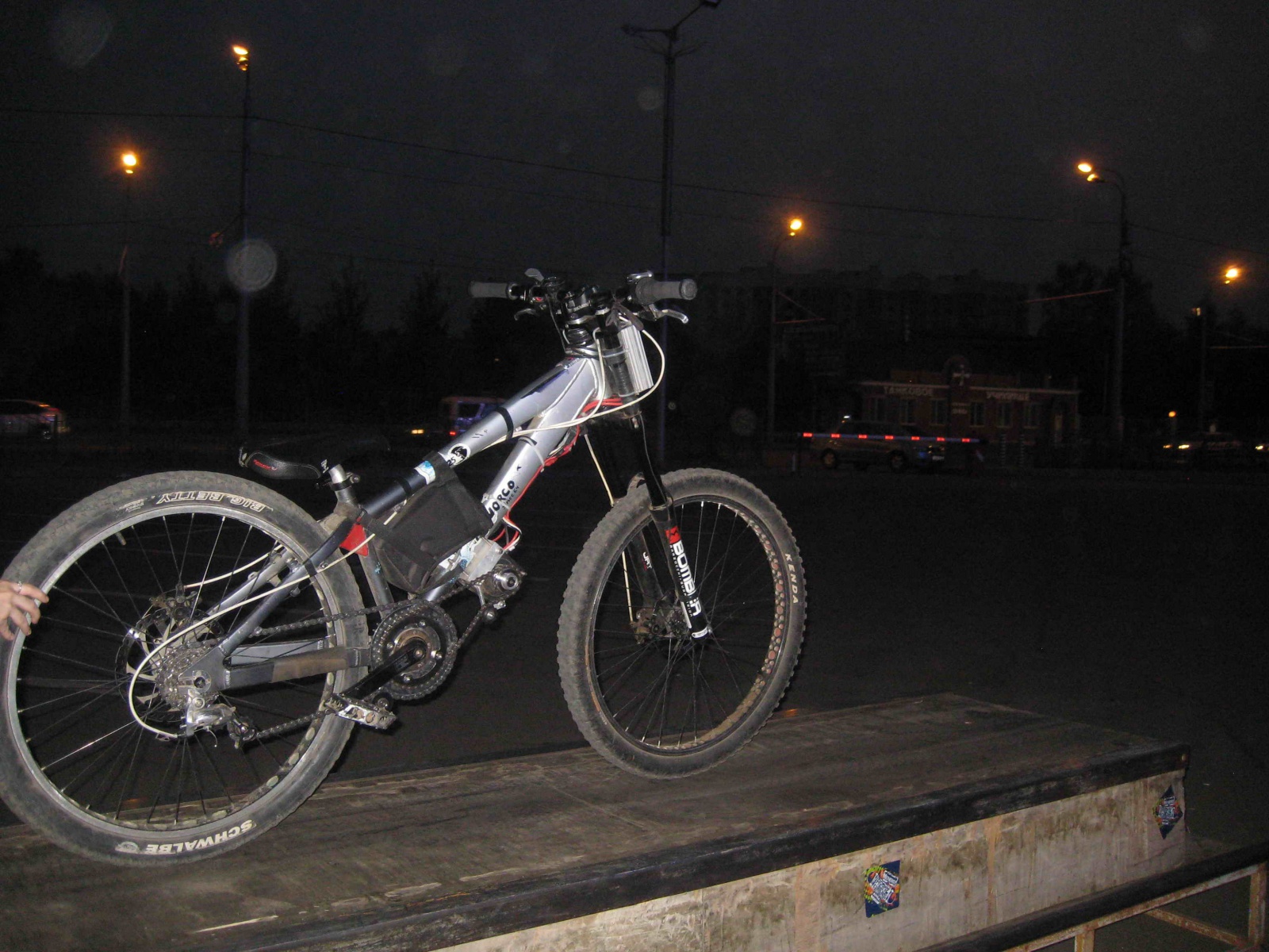

вобще это секретные фотографии)) есть и видео даже, но еще не время))

нихренаж себе система)

56 eno (non-trials).54.9 acs. echo sl 55.1. tensile (old) 56. viz 55.1. rockman 108 54.9

O_O а сколько это весит?

крутяк, я на хабре статью видел про такое)
а крепления там под четырехлапку чтоли?
может взять любой фривилл, да приварить к нему звезду?
Непрочитано 10.10.2010, 17:55   # 14
Адрес: K@Z@N
Сообщений: 113
Отправить сообщение для BULL с помощью ICQ
BULL вне форума
Сообщение от XPbIM3 Посмотреть сообщение
я так и собираюсь сделать..
но обычную звезду 4х лаку не приваришь.. - лапы коротки у нее)))) надо переходник вытачивать.. а приварю я родную звезду.. просто лень ее из нутри обтачивать.. поэтому хотел найти фривил по размеру сразу)) ну или близким по размеру... видими это будет ацс.. а 1мм у звезды сточу уж..
ладно, сразу отвечу на вопросы которые возникнут у любопытных))
вес в районе 26кг. скорость более 60 без педалирования (по жпс замерено, если по автоспидометру, то там на км 6-7 больше показывает)
засчет малого веса ускорение дикое!
пробег зависит от скорости. если 30 ехать.. то можно и 40-50км проехать на 1м заряде)))
а если педали крутить ненапрягаясь при этом, можно и сотню сделать по пробегу..
заряжается аккум за час. тип аккума LiFePo4 48в*16,4ач
двиган бесколлекторный мощностью примерно в 3 лс.
от педалей заряжаться не может))) ибо больше усилий потратится на зарядку - работу двигателя, чем ехать напрямую на педалях. - это первый вопрос который меня спрашивают обычно)))))))
мощность задается поворотом ручки газа справа на руле. тормоза стоят в инвертированном порядке, тоесть задний слева.
спереди на вилке стоит контроллер, тобишь преобразователь и блок управления))) в сумке под рамой - аккум.
вроде на все популярные вопросы ответил..
кстати, сзади втуль крискинг оставшаяся с триальных времен

зачем сзади такой огромный ротор? наоборот же надо
Непрочитано 10.10.2010, 18:07   # 16
Адрес: K@Z@N
Сообщений: 113
BULL вне форума
да просто переходников подходящих небыло.. да и уверенным себя чувствую когда задок цепляет хорошо.. на серфе там, или на вилли.. вобще даж крутку на зеднее засчет двигателя делал) высотой с колесо) и задний тормоз нужен помощней.. темболее рокринга нет пока что.. вобще и вперед 203 ротор воткну скоро
