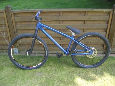

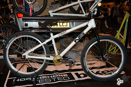

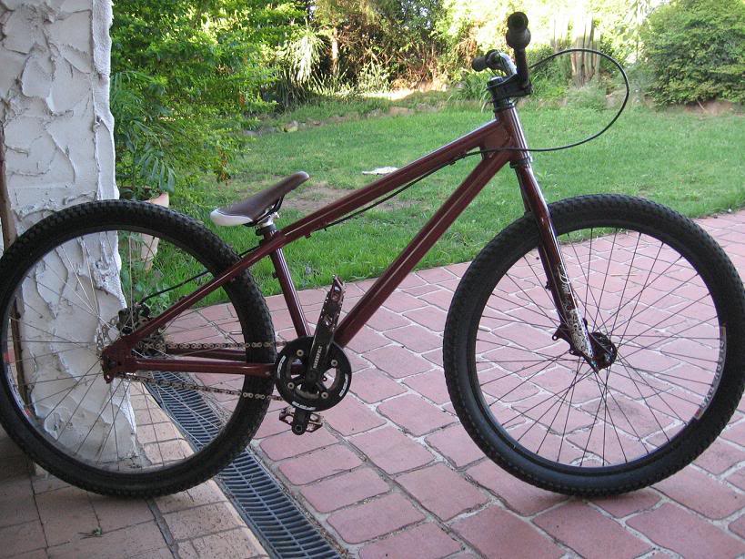

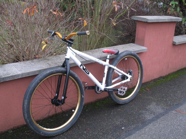

Привет всем. Сразу извеняюсь за офф... НО всё же хотелось спросить...
В общем сегодня забрал раму NS Bitch 08, для сборки байка... Сама рама 26", но я бы хотел в неё втюхать 24" (это первый вопрос на обсуждение), затем... у меня лежит пока-что вилочка для триала, думал поставить её как временный вариант, но заметил, что каретка просто падает в жёсткий минус, что мне не нравится, тем более с 24" колёсами (это второй вопрос на обсуждение) И... так как я всётаки видел эти рамы на жёстких вилках, только стритовых, вполне себе нормально выглядит встаёт вопрос, вилки для триала с ногами короче или это просто неудачная комбинация компонентов?(3ий вопрос на обсуждение)
Прошу без троллинга, сам не зарегин на каких-либо форумах посвящённых данной тематике, поэтому в первую очередь интересует ваше мнение, думаю есть люди кто с таким сталкивался...
Ниже фотки рамы, которую я взял на жёстких вилках:

Была такая рама, хочешь жесть на время поставить, ставь 26/24 колеса, Чтоб поставить 24\24 нужно что-то типа НС аналога, она вроде самая длинная, но все равно каретка в низ будет немного, так что для нее оптимал мягкая на 120 хода при 24 колесах. Где-то так.

На сучек до 180мм втюхивают и стакан не отрывает.. Почему с жесткой у тебя каретка провисла, сам догадывайся.
Триальные вилки идут от 400 до 420, а стритовые от 435.
Всунь туда что-то вроде Арбуза для стрита, либо 55-66 Мурзу для ФР и поездок за пивом)
