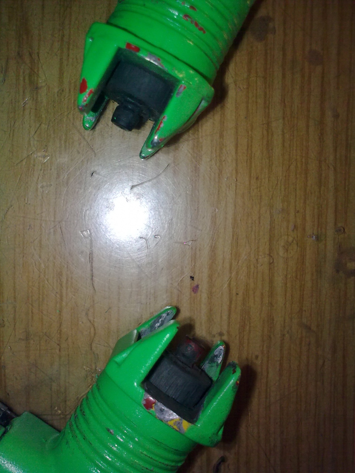

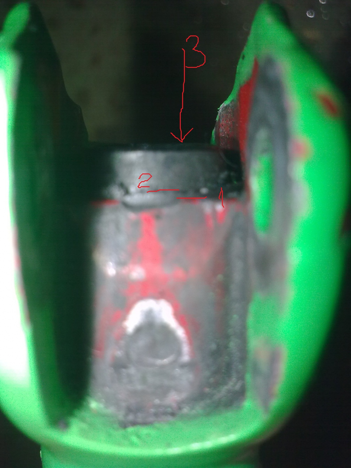

фотки маги (не прокач)
на 1 фото: 1. стенки цилиндра. 2. стенка поршня 3. головка порня. вот когда я прокачал из стенок (1) вылазил поршень на 1см.
на 2 фото как ведут себя бочки при полном вдавливание цилиндра

поршень не должен так вылазить, он должен быть вровень с этой стенкой.
это получается когда он у тебя как ты говоришь "продавливается" рычаг сам по себе болтается туда сюда если на него не давить?)

Нет, это было 7 дней назад, как я прокачал. Постепенно он становился вровень со стенкой, меня собственно и интересует как он должен быть. Щас вот вровень. А раньше вылазил на 1 см, но при этом тормоза работали, без холостого хода и тормозили отлично
