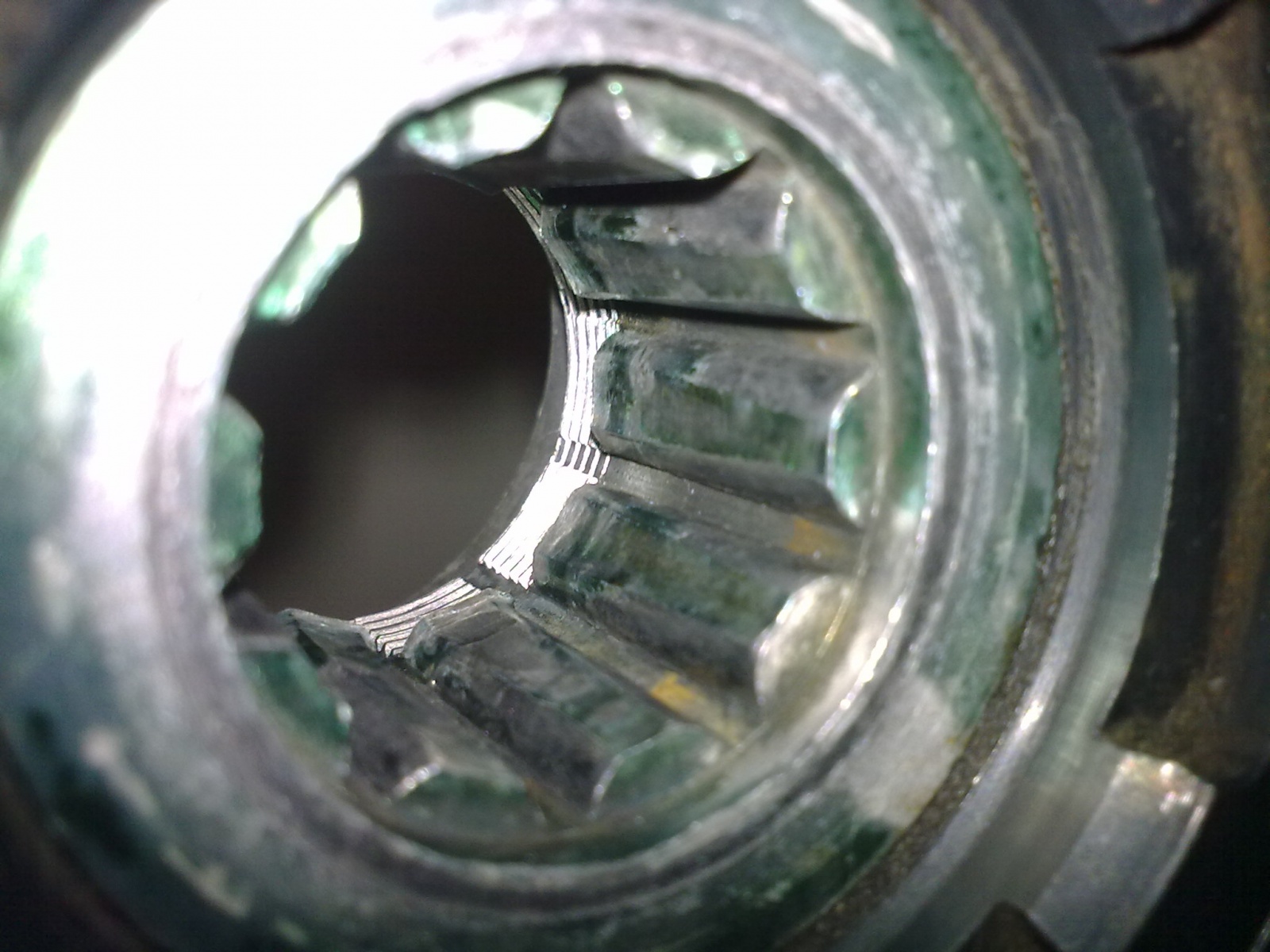

Бывает раскручивается болт каретки. В общем если болт открутить от шатун люфтит и его можно снять рукой без особых усилий. Когда прижат болтом - все ок. Шатуну конец?

Да вроде норм еще. У меня на ТТ каретки болтались шатуны а на Эхо ели натягиваются и седят очень плотно. Хотя они намного в более худшем состояние

Если скажу, что конец, купишь новые?)
Сам решай насколько конец, ребята и с люфтом в несколько градусов катают, когда денег нет. Закрути их нормально.

Вполне живые. Посади на поксипол если боишься

пздец это когда шатун болтаться будет при затянутом болте

посади болт на фиксатор резьбы и следи за ним время от времени

посмотри внимательно шатун на каретку доконца садиться! ну поксипол тебе поможет говорили уже !
PS:главное дай поксиполу подольше просохнуть 2 дня где то!

Ок, спасибо всем. А если я на поксипол его посажу - потом снять-то реально будет?

нет

да снимиш ты всё ! выжимкой спокойно снимается ! если еще и намазоно грамотно!
если у тебя дествительно большой люфт то и поксипол через какое то время разломаться может
и люфт вернётся !!!

пробовал поксипол и отечественный хват, так вот последний показался более пригодным для таких целей. Он менее вязкий (хорошо заполняет полости), и время полимеризации у него больше, поэтому можно делать все неспеша и качественно

я жестко люфтящие шатуны сажал на поксипол - сидели как новые, снимаются без проблем

Да вполне нормальный шлиц. П*хдец это когда шатун крутится на 360гр

Был у меня вхлам убитый эхо урбан шатун, люфтил так, что бил мне по бачку маги (так как было вышесказанно, тупо не было средств на покупку новых, убивал как мог).. в итоге взял холодную сварку залил, в инете по этому поводу дофига инструкций и катался себе спокойно. Когда надо было снять шатун, точно так же выдавился без проблем ключиком и всё, по тихонечку...
А вообще по-моему шатун более чем в порядке...

Возьми и между шатуном и валом каретки фольгу положи и все окнорм будет.

Все норм. Только затягивай нормально, чтобы не залюфтил, иначе точно сдохнет.
