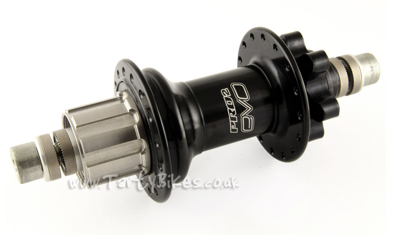

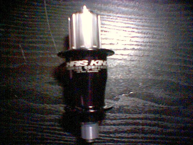

Катаю стрит-триал, всегда бесило, что большинство втулок прикручивается малюсенькими болтами. Например, при 360 с грани хорошо ощущается недостаток жесткости.
Очень нравится механизм крепления hope pro2 / chris king задних, где используются болты диаметром 10мм. Есть ли что-то аналогичное на перед? В идеале тоже hope / chris. Вес - пофигу.

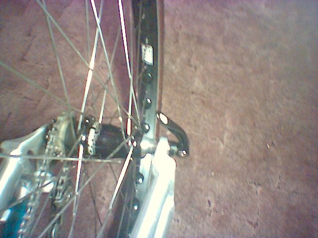

Кстати нужна втулка под диск!
В эхо не особо верю - наверняка милипиздрические подшипники, а то еще и болты алюминиевые! И дырки со всех сторон (см. картинку).

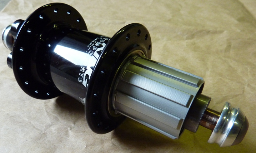

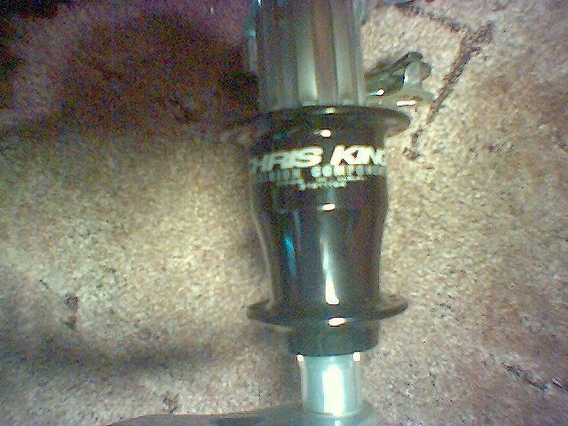

У меня был Сhris King как на фото с такой же осью только без крепления под диск. Отличная втулка. С удовольствием вновь катал бы на Chris King только с дисковым креплением. Hope Trials видимо тоже хороша. Думаю аналогов по качеству сейчас нет кроме этих двух, но даже если есть, то все равно мой выбор был бы только между этими двумя.

у меня Эхо 08 года, болты там полые суперлайт под 5 шестигранник - но за 6 лет не сломались. На замену я поставил болты повышенной прочности под 8! шестигранник. Подшипники там большие как в бмкс втулках, наружный диаметр 28, внутр 15. Ось соответственно тоже 15 мм. Покупал в том же 08 году и до сих пор катаю стрит-триал с трехами и т.д.

Таргет, там алю ось 15мм, но в дропауты вставляются только сами болты 10мм - ну как на хопах короче
Вот здесь хорошо видно:

Была вот такая. Потом переделал её под ось. Передней не было. Спроси здесь: http://www.mag-russia.ru/ . Я покупал там монетку для стритового велика недавно и видел Chris King передний под сквозную ось продавался. Я не совсем уверен, что это именно то, что ты хотел, но все же.
