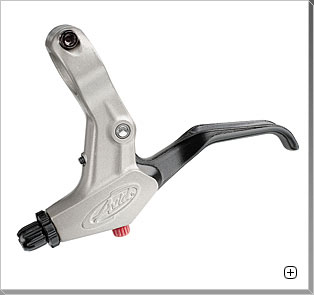

У меня стоят Avid SD5 2002 года - они точно вот такие -
http://www.sram.com/en/avid/levers/7/index.php
Таким образом это современные SD7
Очень хорошие ручки. Работают на ура. Блокировка супер. Если хочешь модуляцию на передке - подкрутил ручку и вуаля.

По личным ощущениям - авидовские лучше.

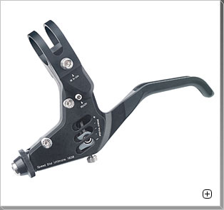

А вот аналогом XTR сейчас являются не SD7 а SD Ultimate
http://www.sram.com/en/avid/levers/ultimate/index.php

И ещё вопрос: что за красная штучка на этих ручках?! черная эт понятно6 регулировать натяжение троса, а вот та?!
Непрочитано 19.12.2004, 00:09   # 14
Сообщение от aGang
Красная фигулька регулирует ход ручки.

Что-то немного непонятно: если черная итак регулирует ход ручки за счет уменьшения/увеличения натяжения троса, то зачем красная?! зачем две их?!

По-моему красная .то регулировка усилия - она изменяет рычаг и соответственно амплитуду хода тормоза и усилие, передавемое ручкой. Т.е. можно установить так, что сила на тормоз будет передаваться большее усилие, но при этом будет очень маленький ход колодок.

Да, Serget прав !
Красная ручка регулирует рычаг, и соответственно, мощность тормоза. Однозначно, ибо сам использую эти ручки.
На заднем я ввинчиваю до упора - блокировка легко одним пальчиком.
На переднем у меня где-то посередине.
Именно этим красным болтиком ручка и отличается от обычных и потому намного лучше всяких деоров.
Но по эффективность SD7 приблизительно как XT - сильных отличий я не заметил (недавно опробовал их на другом байке).
FR5 - хуже. там нет регулировки рычага. SD3 - это эти же ручки, но с ранним годом выпуска.
SL и SD7 - это одно и тоже. А также SD5 до 2002 включтельно - это те же ручки. Очевидно всвязи с покупкой срамом авида у них аббревиатура поменялась

То есть как бы получается из всех варинатов sd7 рулит! удобная, хорошо блокирует, регуляторы есть! а вот эта ультимайт какая-то с виду загроможденная?! это панты или все для дела?!
