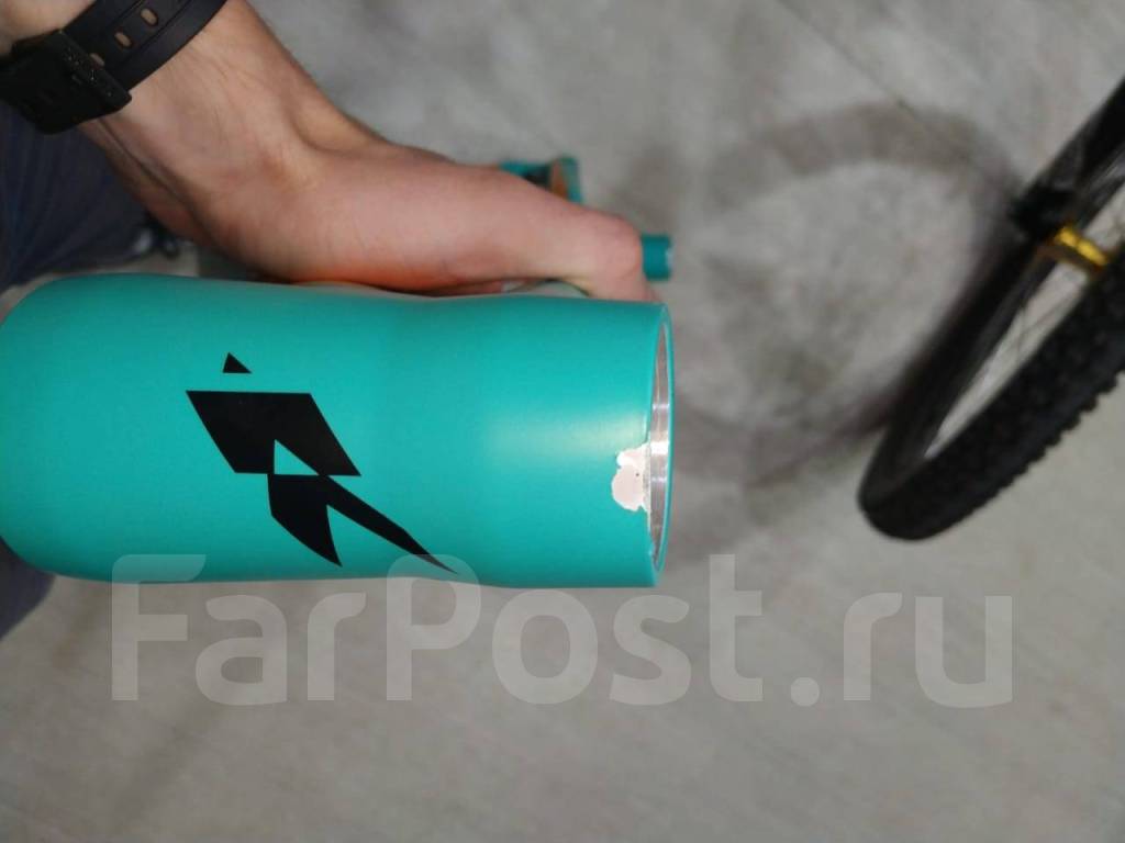

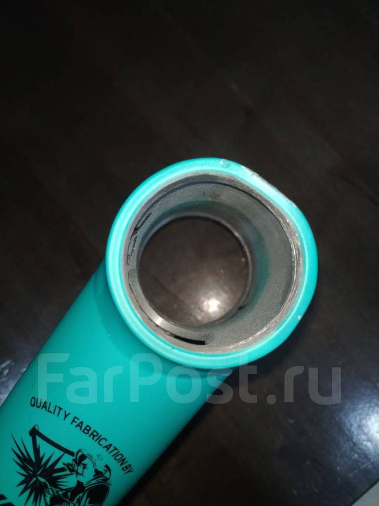

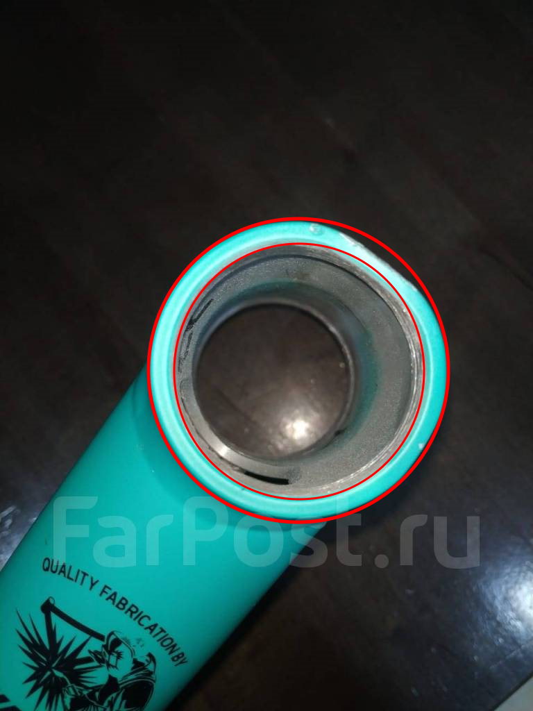

Насколько все плохо, если ее выбить обратно? Будут же микротрещины. И сколько должна быть скидка на такую раму?
Рама новая, предложили пока скидку 5% это бредятина.
Рулевая там не интегрированная, нужно запрессовывать.
Дропы 2м+ в плоскач раз в неделю бывают.

Кто-то воткнул морду. А больше ничего не повело?
Каретка как?

Да прост уронили на кафель в не собранном виде.

ниче не будет, раньше сварку оторвет от дропов 2м+

Ну если подшипник вставить можно, то не вижу проблем. По поводу отогнуть - нужно по уму делать, я не умею

Снаружи наложить пару швов, для толщины, а изнутри пильнуть шарошкой или натфилем, контролируя штангельциркулем
