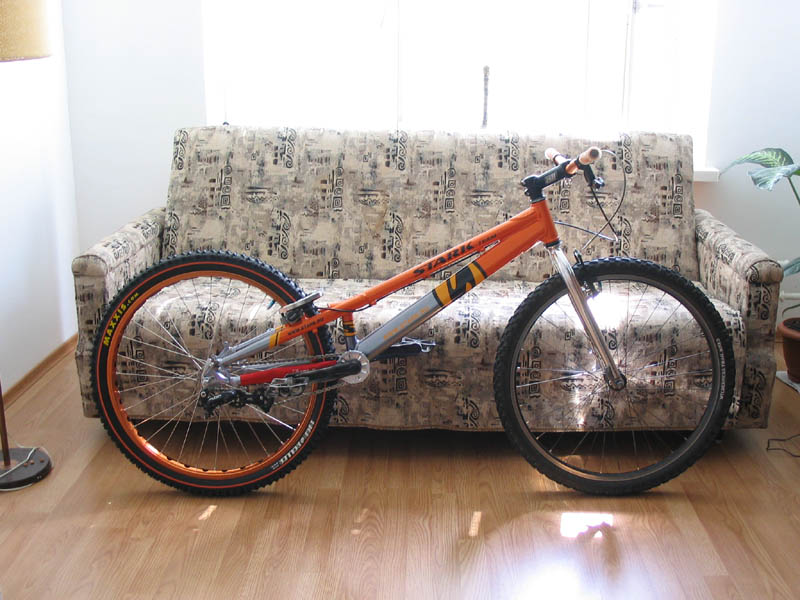

Мой новый сток - Stark TT Orange (limited E)! | by Braza
Непрочитано 11.08.2005, 00:15   # 1
По умолчанию Мой новый сток - Stark TT Orange (limited E)!

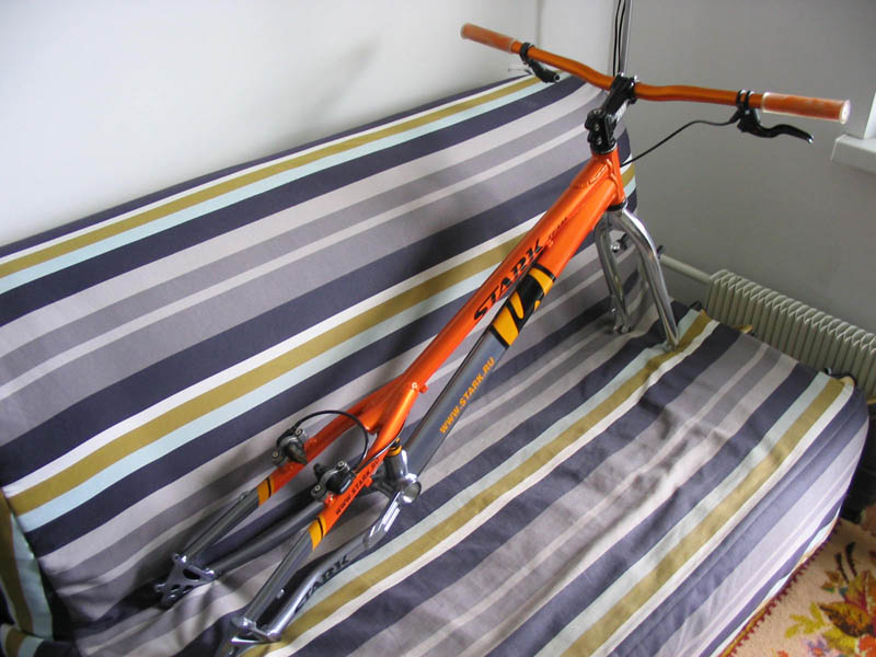

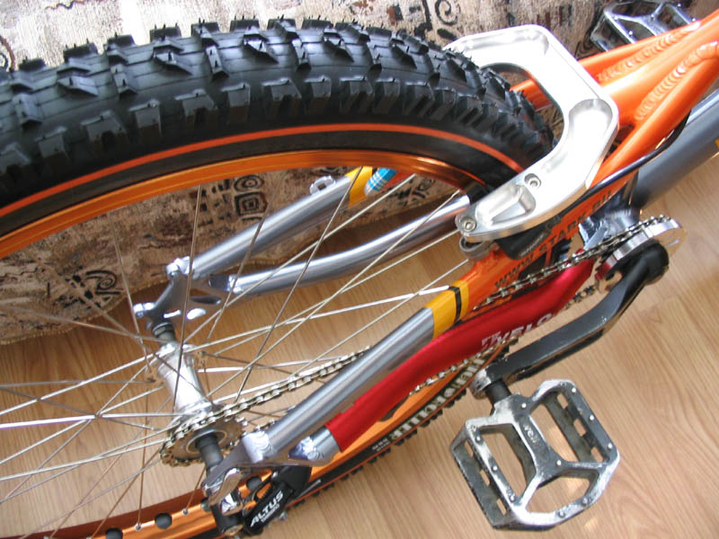

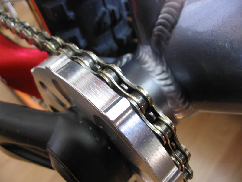

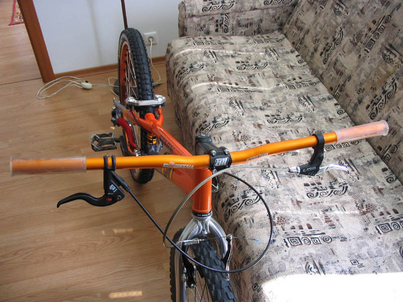

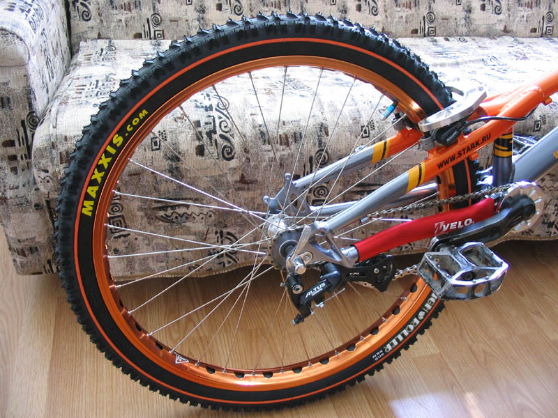

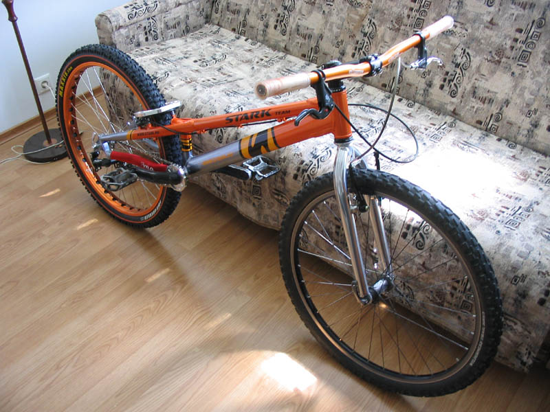

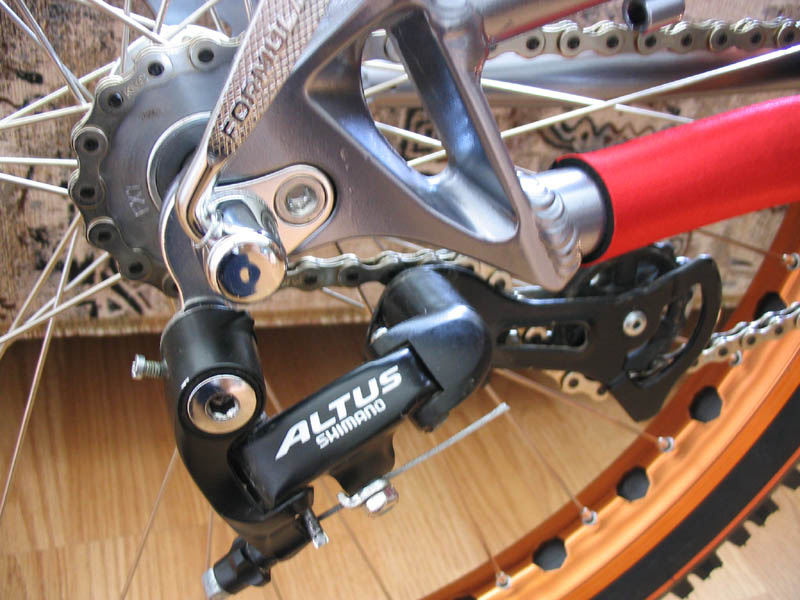

С миру по нитке, но я все-таки сделал это . Собрал себе сток. В дальнейшем много компонентов я заменю, пока нет денег, они кончились .. Так что катаю на чем могу, поэтому сильно не опускать, я катал на моде, в стоках не шарю )))...
рама: Stark Team оранжевенькая
вилка: Ураган, стальной шток

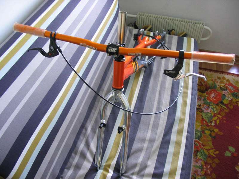

руль: TryAll yourself replica 74cm оранжевый
рулевая: Aheadset (поменяю)

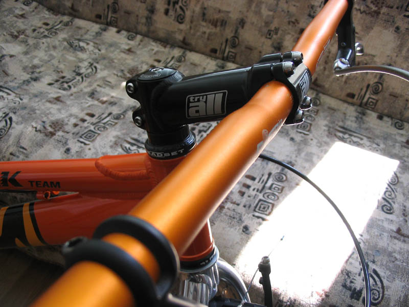

вынос: TryAll 105mm 7градусов
грипсы: TryAll прозрачные
переключалка: Shimano хз какая, натягивает цепь (поменяю на синглспид)
цепь: КМС 610
шатуны: от Старкомода 04, 165мм (поменяю)
трещотка: ACS 18T
педали: Wellgo
каретка: Neco 127,5mm
рок: Echo

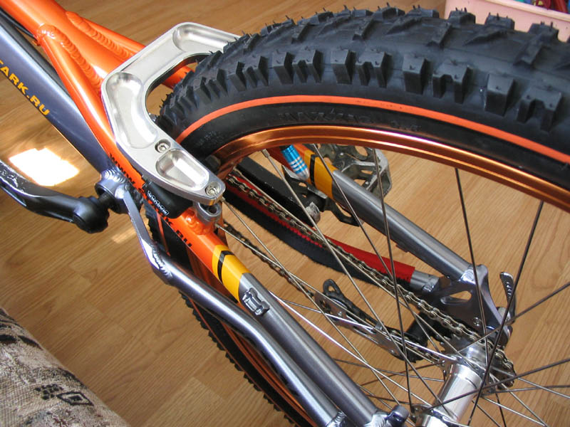

передний тормоз: Tektro MT3.0 Vee
задний тормоз: Magura HS33 2005 + Plazmatics
бустер: Echo Control
Переднее колесо (досталось нахаляву от знакомого дертера, пока не собрал свое ):
обод: Zac19
спицы: хз

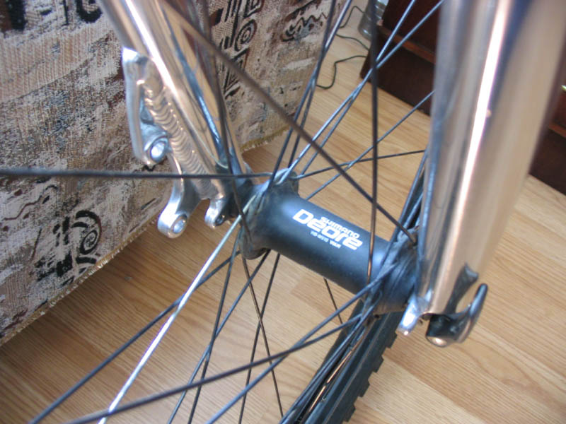

втулка: Shimano Deore
покрышка: WTB Velociraptor 2.1
Заднее колесо:

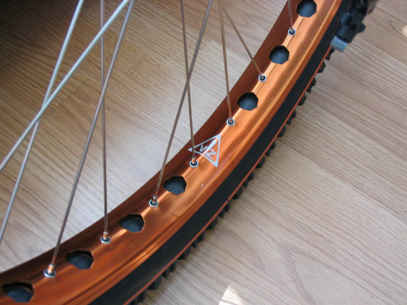

обод: V!Z 46mm оранжевенький
спицы: DT Champion 2.0

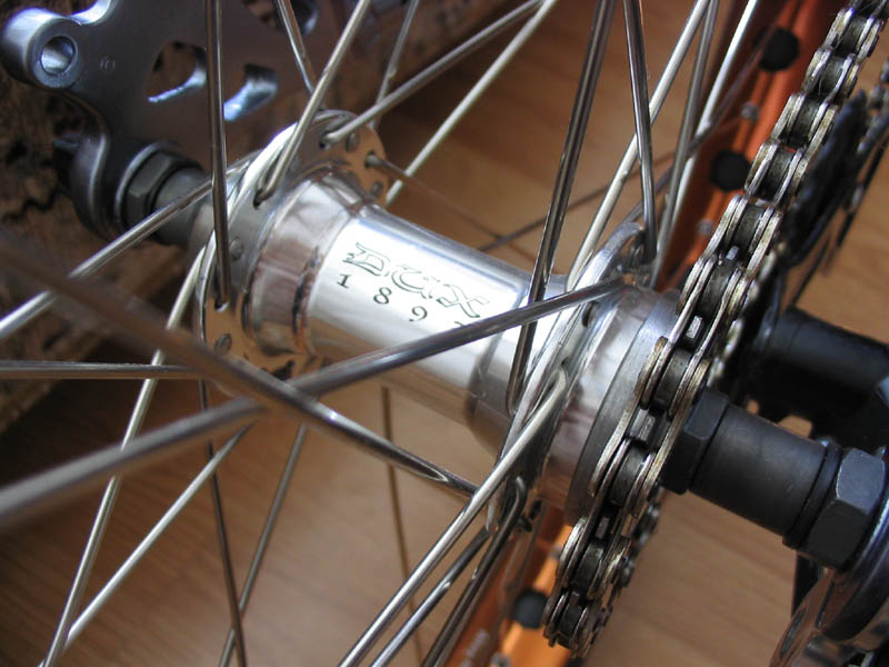

втулка: DUX )))))))))))) та самая за 190р))) (скоро дождусь титановой )

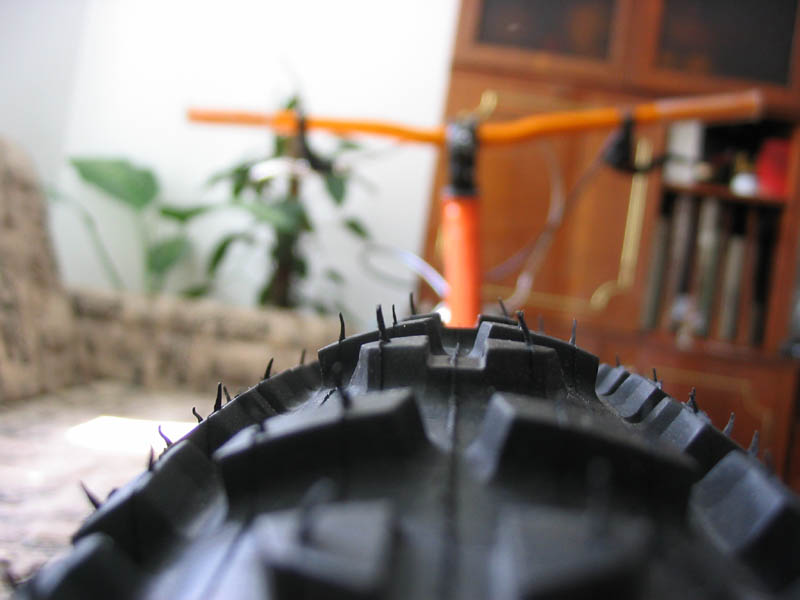

покрышка: Maxxis HighRoller 2.5 (с одной стенкой)
звезда: КОТ 16Т
база получилась 1085, подъем каретки +40мм (вилка вроде как 400).
З.Ы. вес получился 10,5кг
З.З.Ы. спасибо Финке за моральное вдохновление
З.З.З.Ы. thnx to Volodik, помог быстро сориентироваться в Соколях и все купить

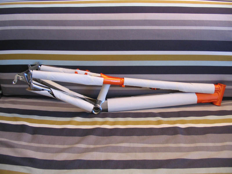

Непрочитано 11.08.2005, 00:17   # 2
исчо..

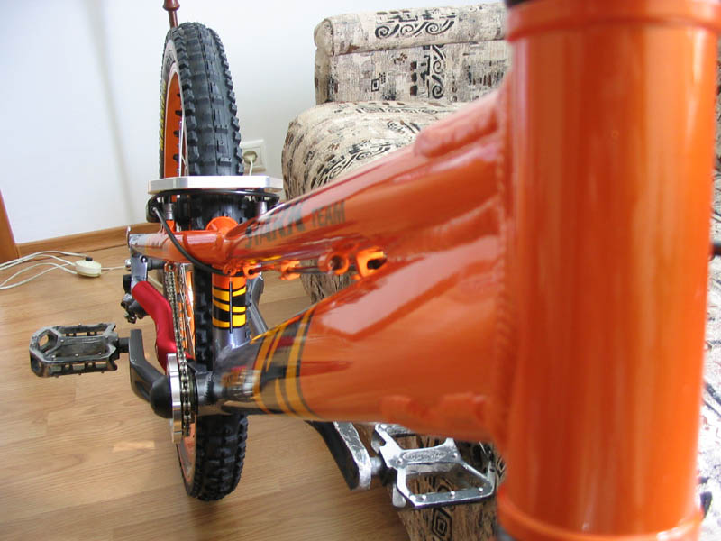

Непрочитано 11.08.2005, 00:18   # 3
и исчо..

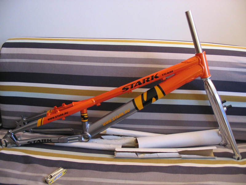

Непрочитано 11.08.2005, 00:21   # 4

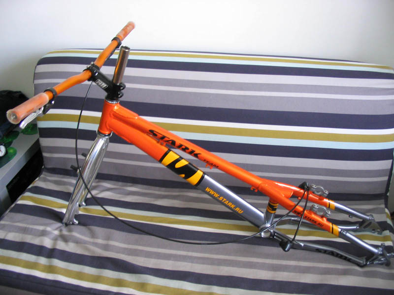

А вот фотки процесса сборки байка

Оранжевое чудо! Мне очень нравится!

Классно смотрится (тока красная защита на пере режет глаз
я бы поставил вынос повыше. У меня 120/20, хотя это дело хозяйское, кому как удобно.
Ждём переднего оранжевого виза!!!

Виза ждем.. А вынос нормал такой.. Там еще колечно под ним 10мм стоит, так что все ок.
Ага, свисти...
По комплектухе тут должно быть 11 минимум.
Взвешивал мега крутым безменом немецким до 14кг . Так что все честно

ещё надо ободок VIZ оранжевый на перед взять, и всё будет ок!

Вел супер , но всётаки чем тебя мод не устроил? сори за офф, но хотел спросить , у тя же бал мод Stark 04 и ты собирался на нем заднюю втулку менять, так вот мне интересно чё поставил
