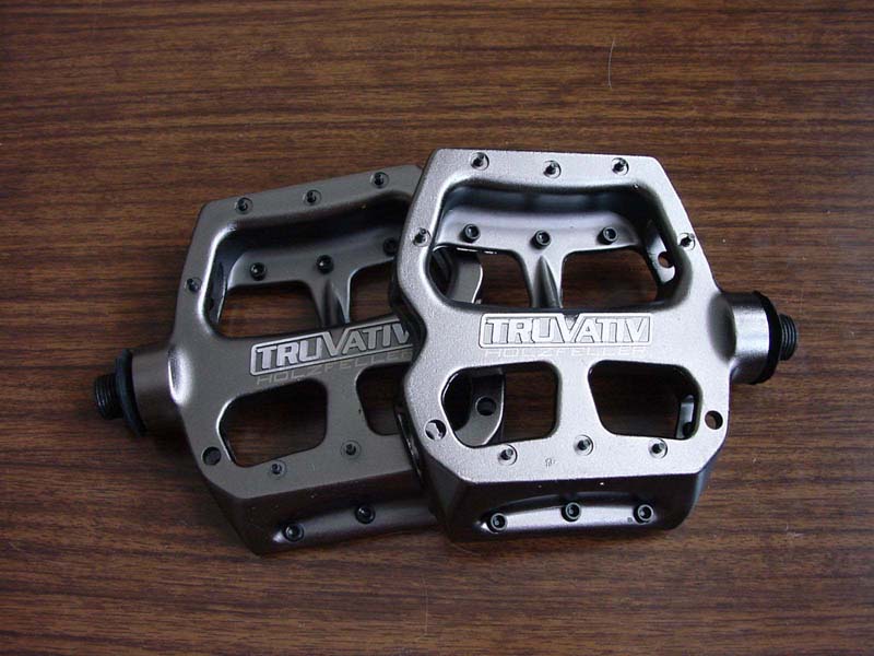

По умолчанию как разобрать педальки?
Труватив Holzfeller.

снимаешь крышку, откручиваешь болт, в чем порблема-то?
Непрочитано 26.02.2006, 23:19   # 3
Аватар для Aleshka
Регистрация: 12.12.2005
Сообщений: 375
Aleshka вне форума
блин.. там по другому (хз как сделано) ,нет крышечки и болтика,там где педаль накручивается какая-то заглушка,вот я и непойму ,как разбирать ops:

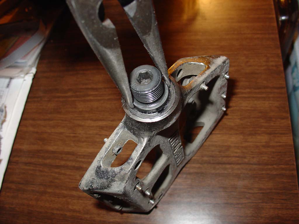

АГА! А копирайт на фотку ты у меня приобрёл?
Вообще-то они разбираются просто: со стороны оси, есть гайка с четыремя пропилами. В них вставляешь тонко-губцы ( , разновидность плоскогубцев) и отворачиваешь её.
Дальше будет сальник, шайбочка пром и втулка.

2 Romas Bar: спасибо БОЛЬШОЕ тебе(да фотку у тебя скомуниздил ops: )
