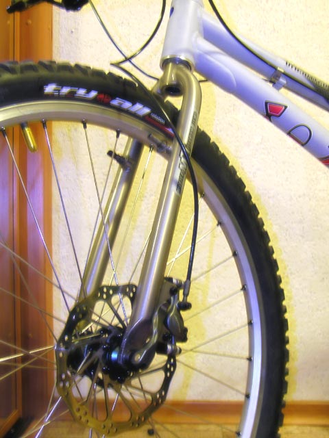

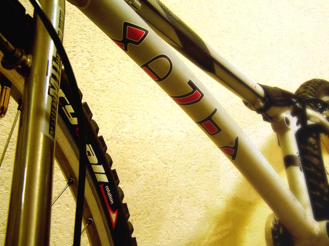

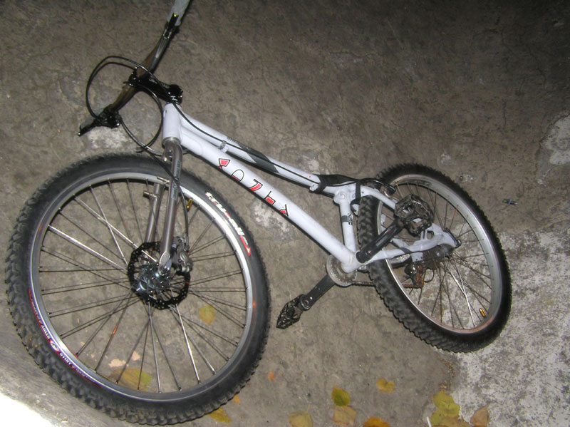

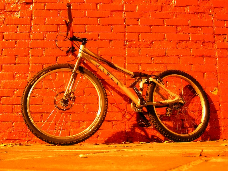

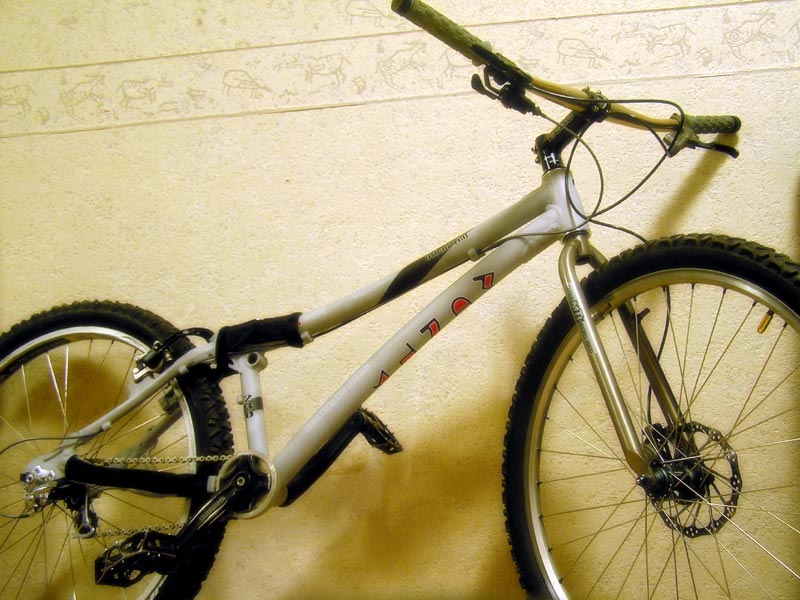

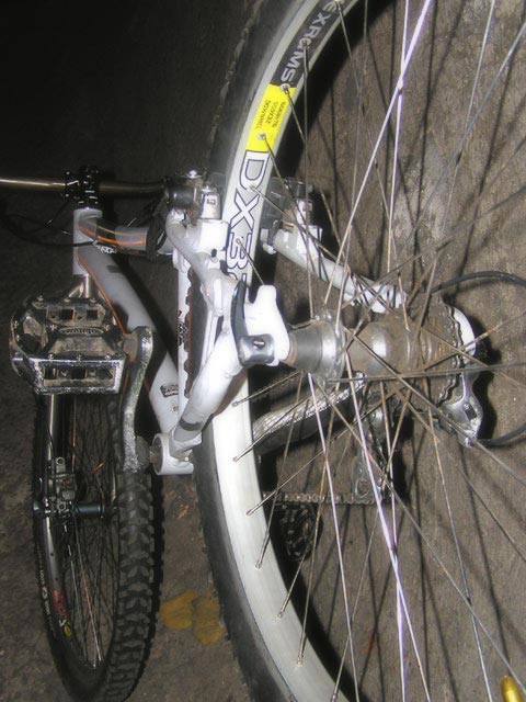

По умолчанию серый urban230

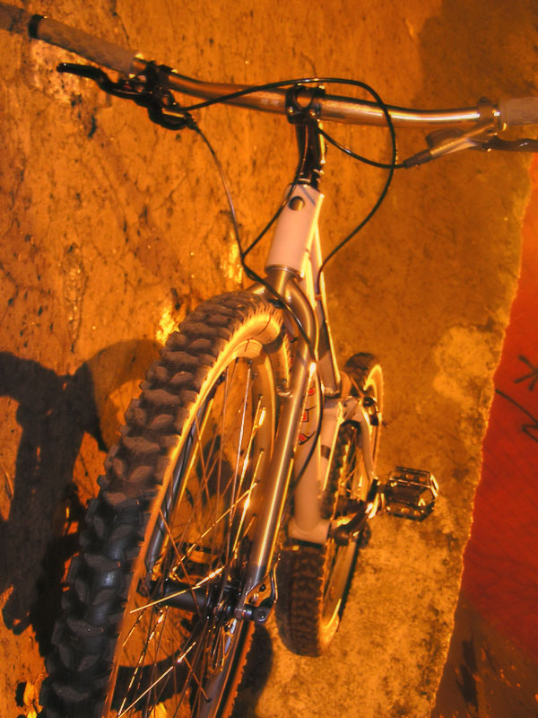

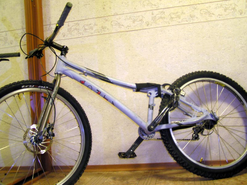

рама - monty 230 urban (grey)
1800 г.
База: 1040 мм
Задние перья: 400 мм
каретка: 0 мм

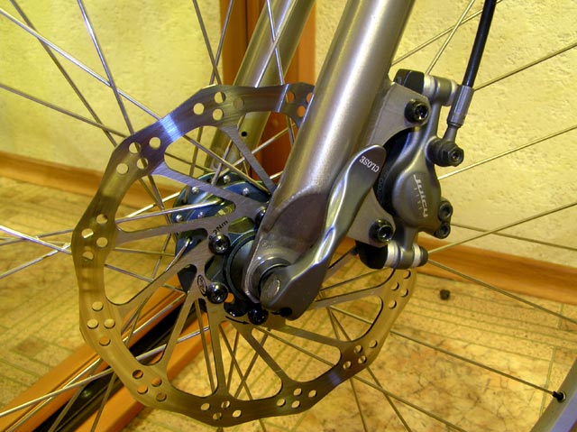

вилка - mti титан, 400 мм, двойной шток

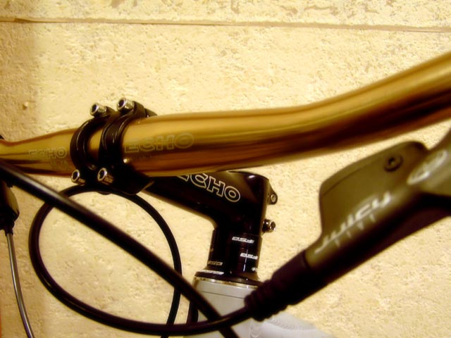

рулевая - Интегрированная, x-lite. Под вилку 1"1/8
вынос - echo
руль - echo gold
Грипсы dk grey
система - шимано ольвье, +самопальный рок 1см. (меняется на хуссефелер триалс 22)
педальки велго дешовенькие.
Переднее колесо
mavic d519, formula(не помню какая) zychlone спицы, покрышка try all
Заднее колесо
dx32 (нет дрилингу!), lx sc, dt champion, покрышка try all. Кассета sram, шоссейная какая-то. цепь шимановская - крепкая.

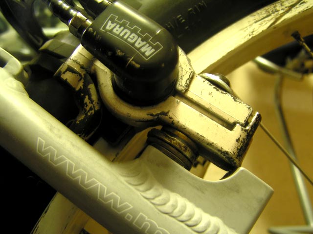

Тормоза
Передний - avid juicy five 6",
задний - hs 33 (05), бустер стандартный, подпиленный, другой никакой не встает. Колодки обычные + гудрон, никак не сменю, ленюсь.
Переглюк - sora
седло - нет
mikka - спасибо.
из планируемых изменений - система на хусефеллер триалс, колодки монти, покрышки на зиму - монти урбан, руль на виз с подъемчиком.

в общем зачот, мало теперь хороших стоков на монтях...
зы: переверни переднюю покрышку :P

покрышки менял направлением, думал улучшить накат, но с этими ластиками так не прошло. А переднюю переставить забыл
Вообщем единственное мне показалось что сюда нужна более высока вилка, 420 например, и вынос с чуть большим подъемом. Ер пока привык так.
Еще постоянно бьюсь костяшкой на ступне о бочек магуры при всяких вращениях. Надо брать защитку.

совсем не плохо.. тока я бы диск назад поставил

подумаю об этом зимой... Просто только купил магу, потом решил сменить раму, а тут эти 2 болта. Но на самом деле, меня устраивают ободные тормоза сполна.

урбанаппарат!!! Покрыху и вправду переверни! Тормоз на морде класс??? я се вот седня купил.... доволен... до жопы!

Супер байк! Если норм с деньгами, то я бы поставил диск и вилку амортную легоньку типа РС Ребы Тим.
В том-то и прикол, что на Монтях не интегрированные рулевые, а Zero Stack System (ZS), т.е. качество кручения не зависит от убитости рамы.
Если интегрированную систему просто убить при экстремальном катании, то эту интернальную, так же как и обычную 1-1\8, убив, можно заменить.
За это респект монтям.

Единственное, чтобы поменял это вилку на любую алюминивую.
