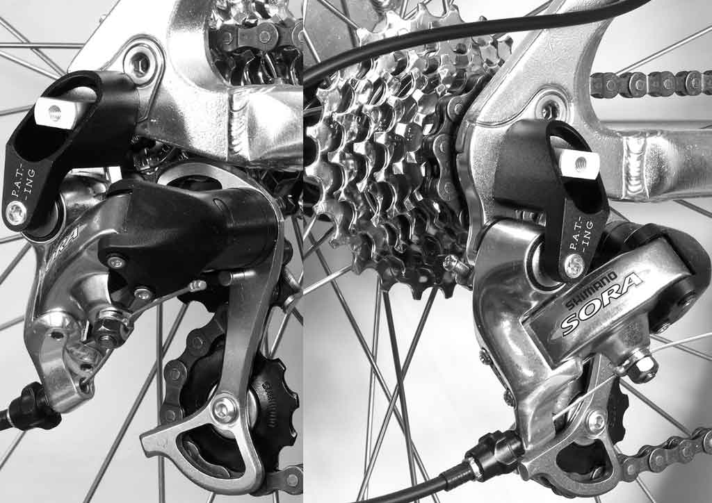

Можт уже кто-то и видел. На немецком форуме фоты уже давно висели
Прикольная идея. Кто что думает?
http://www.onza.com/spares/finishing...leur_saver.jpg
http://www.pointbike.de/pointracing/htm/ketten.html

как работает ?

Проще, наверное, титановый петух заказать...

А на самом деле, зачем защищать то, что создано гнуться ?

ИМХО намного хуже чем Пининская защита, но лучше чем ничего
Очень часто не петух гнётся, а ломается долбаное пластмассовое колёсико, которое тросик натягивает...

фигня
петух ломаетса когда бьютса перекидкой
если бы этой защиты небыло то удар просто прошел вскольз
а так ещо и зацепитса

Работает так:
прижимается эксцентриком к раме, и в переглюк вкручивается
болтик. То переглюку не дают загнуться вместе с петухом вверх.
На мой взгляд, вполне грамотная и аккуратная конструкция.

на моды такая хрень не нужна!

петух для того что бы не дать сломаться переключателю.
Поэтому укреплять петух - значит гробить переклюк.

Сообщение от BASH
открою секрет те,Фильчик
петух сделан из оч мягкого алю.
изолирует назрузку на дропаут ,тем самым защищая раму вцелом.
качественные петухи-выгибаются не по одному разу.
думаю эту "дикость" придумали не китайцы-)))))

Мне кажется, с этим девайсом петух при ударе будет гнуться в районе винтика, которым он прикрепляется к раме, от этого он станет одноразовым.

Сообщение от Lenin-Good Bye Lenin
Работает так:
Конечно, это не то, что Пинигин
то хХх а калёсика у меня уже давно нет
не вижу в переклюке резьбы в этом месте - куда он там вкручивается? - болтик вижу, но не пойму куда.........
а понял все - просто в шестигранное отверстие под ключ которое - но тогда он (петух) не защищен от загиба вовнутрь......
