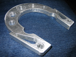

Вот забацал бустер
Чертеж нашел в нете немного изменил
Сделан из какогото авиационного сплава аллюминия и магния (легче дюрали Д16Т)
разгиб перьев без бустера ~4,00 мм, с бустером ~0,00 мм
при толщине 10мм вес всего 140 грамм!!!
Правда порасил коряво...

p.s. только вот боковых острых прямоугольных выступов можно было не делать - смысла нет в них, вес увеличивают
имхо это элемент дизайна, но спорный...

бустер нравицца всем, но имхо стиоит его сделать потоньше ( 5\6 мм)
так он будет гораздо лучше смотреться.

Насчет углов по бокам - их однозначно нужно уничтожать
иногда когда на бок заваливает при фишких на заднем колесе
Икра об них трется и это неприятно.... Нада чертеж переделать немного
Насчет толщины согласен можно и потоньше миллиметров 6 будет достаточно.

классный бустер, только острые углы зря сделал.
если не секрет, скажи чем красил?
