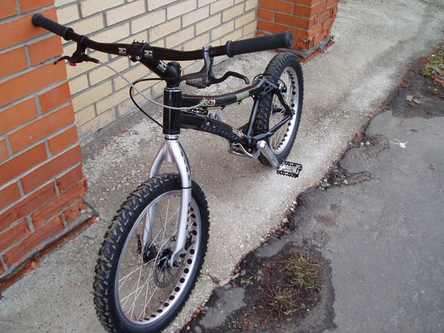

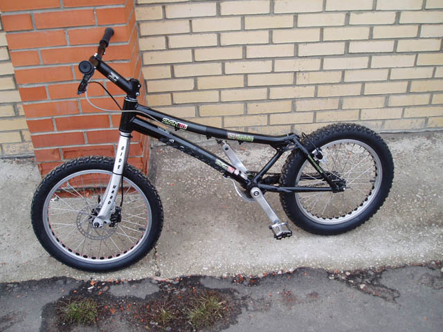

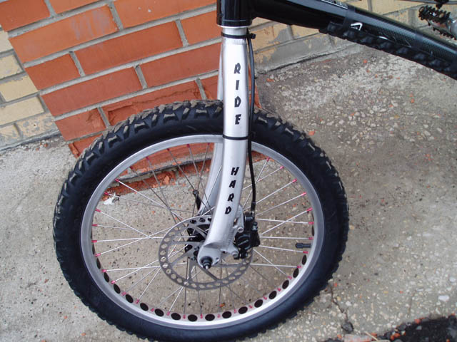

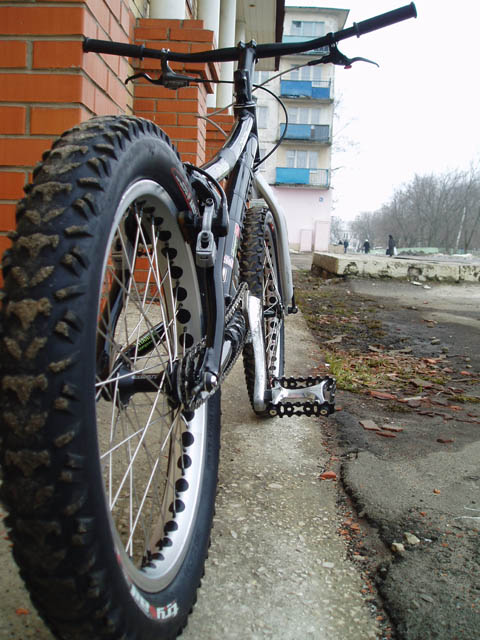

Вот наконец то собрал себе байк к сезону!!!
Комплектация байка:
Рама: Monty 221Ti 04", alu, black,
Вилка: ECHO 20”, 375мм, U6 Алю, only disk,
Рулевая: Cane Creek 1/1.4",
Руль: ECHO, 740мм, 7005 Алю, 31.8мм,
Вынос: Echo Team, 31.8мм, 6061 Алю, 35’x170мм,
Шатуны: ECHO, 158mm, silver,
Фривил: WI Eno Trials, 18t
Каретка: Shimano Deore 127мм,
Цепь: KMC COOL 710,
Тормоза: HAYES HFX 9 HD 6"/ Magura HS33(arming),
Покрышки: TryAll Stiky,
Обода: TryAll шириной 39 и 42мм,
Передняя втулка: Chosen 36h disk,
Задняя втулка: Monty 36h фикс/звезда 12t,
Педали: VP double cage, внешнюю рамку отломил))
Длина базы: хз, вроде 1000мм.
Собирал долго, где то с декабря. из мелочей, осталось только крепы нормальные купить 4х болтовые и натяжители.
Отдельное спасибо за предоставленную раму Микке!!
Вот собственна фоты-

Непрочитано 31.03.2006, 18:00   # 2
Красиво получилось! Отличный байк, собран грамотно.

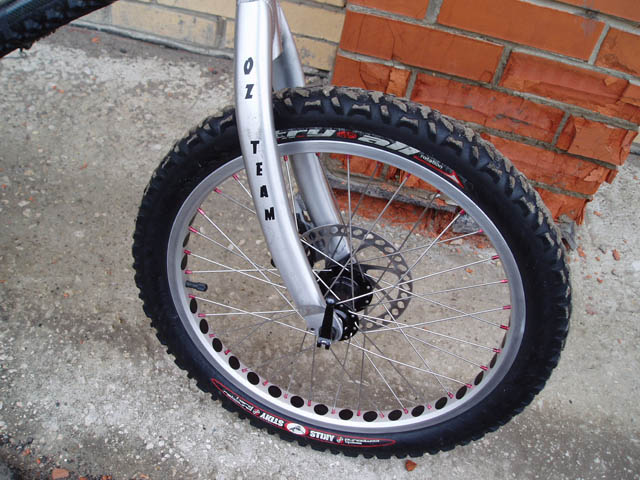

З.Ы. А задний обод одинарный что-ли? Или мне показалось?

Непрочитано 31.03.2006, 21:59   # 16
Аватар для Cepree4
Регистрация: 29.08.2004
Адрес: Орехово-Зуево
Сообщений: 2,351
Байк: Zoo & Cube
Cepree4 вне форума
Спасиба всем)) сам весь день прям в эйфории! байк риал классный получился!
2 Браза- обода страренькие. хз какого года.. такие же были у Дрю)) задний обод двойной.
2 Крок- не знаю как другие, не пробовал, но этот тормозит отлично! если колодки поменять еще. то ваще супер будет..
по сравнению с прошлым Коксом, Монти просто супер!!
Выдергивается, как мне показалось. легче..
Колодки полиуретановые by Тимур Ибрагимов тормозят отлично даж без гудрона!
