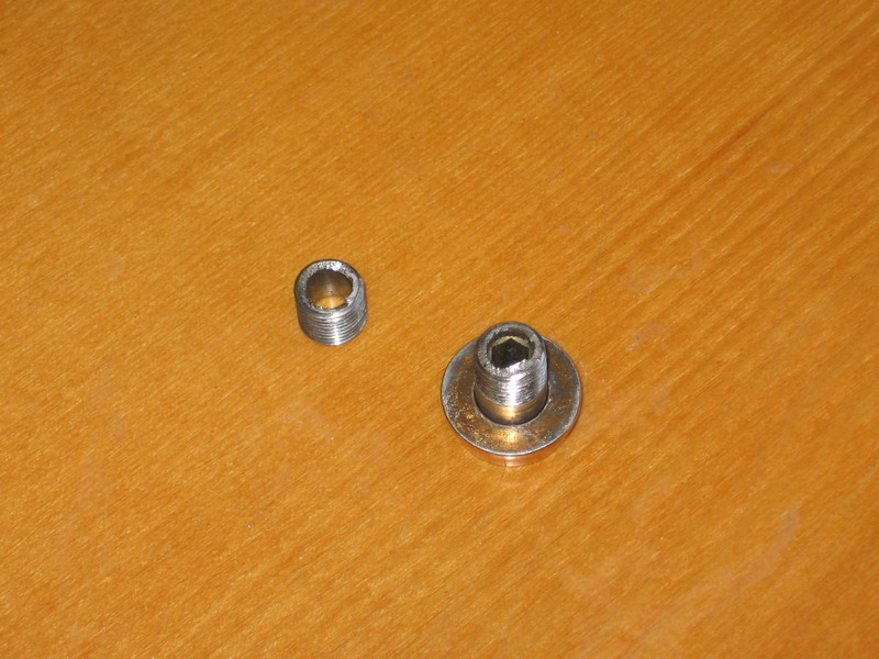

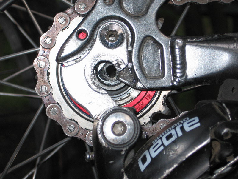

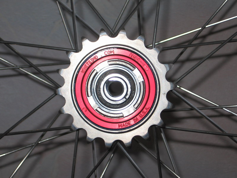

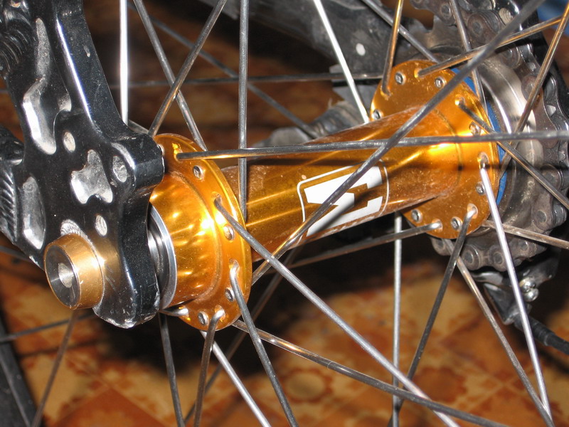

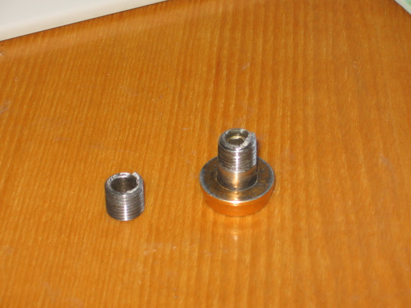

Не успел купить как сломался болт, треснул когда после тача прыгал пробивкой, также откололся маленький кусочек оси с краю (на фотке видно) и разгнулось кольцо которое прижимается к раме изнутри. Тут помнится еще кто-то ломал, я вот думаю сделать новые болтики крепкие. И еще у Котова есть гарантия на эти втулки?, хотя наверное гемора много будет если и есть. У меня XC втулка формула работала как часы, а эхо как кусок дерьма сломалась на ровном месте.

А просто отдельный болтик ни у кого такой не достать? А то жопа - из-за болтика целиком колесо в сборе менять...

а ее если не затянуть - будет выскакивать колесо с дропаутов, т.к. нет никаких насечек на шайбе болта и оси - посмотри на любой бюджетной втулке с эксцентриком - там есть - а тут нет - так что не*уй ....
зы и все равно смещается колесо иногда

просто во втулках эхо вся нагрузка идет на болт. я думаю поэтому тоже сломаться могло.

Сообщение от Deftones
поэтому болт надо было делать цельный
а так он не отличается от обычной оси под эксцентрик - диаметр и толщина стенок + резьба ослабляет его
и шайбу нужно делать железной и с насечками в месте прилегания к дропауту - тогда не нужно будет затягивать очень сильно
